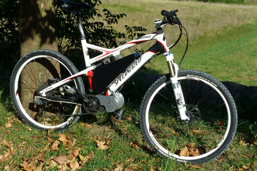

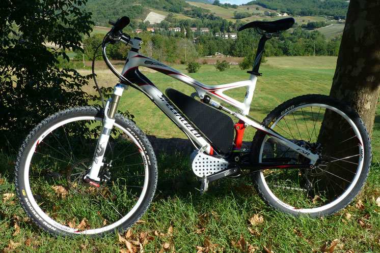

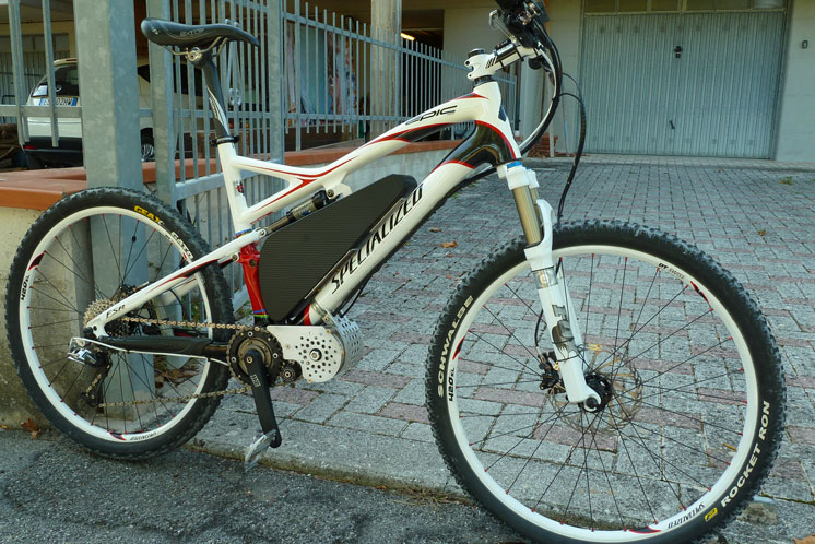

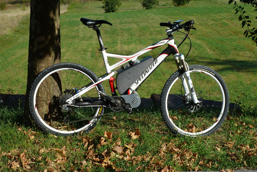

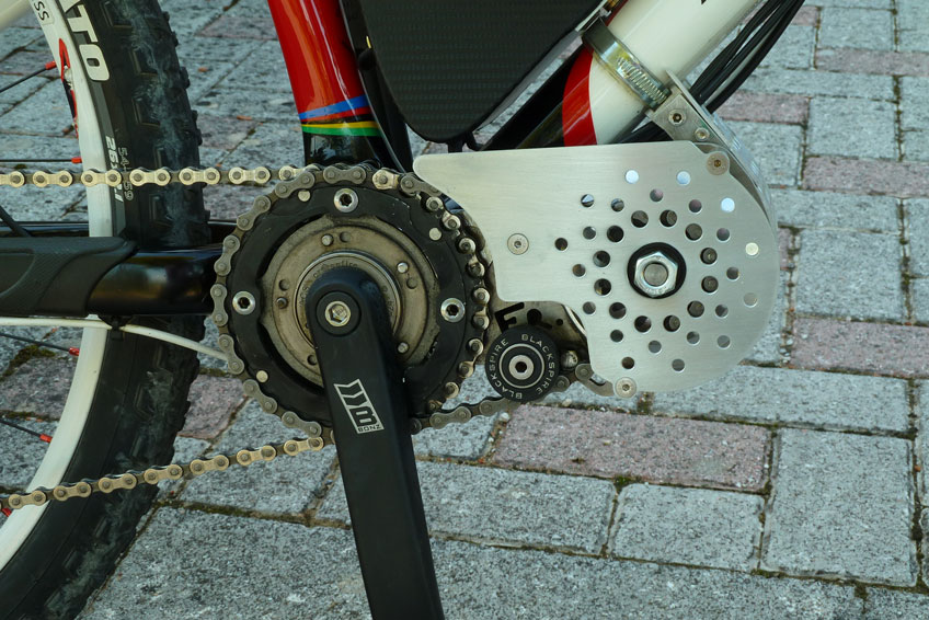

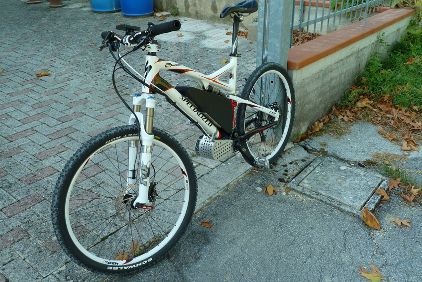

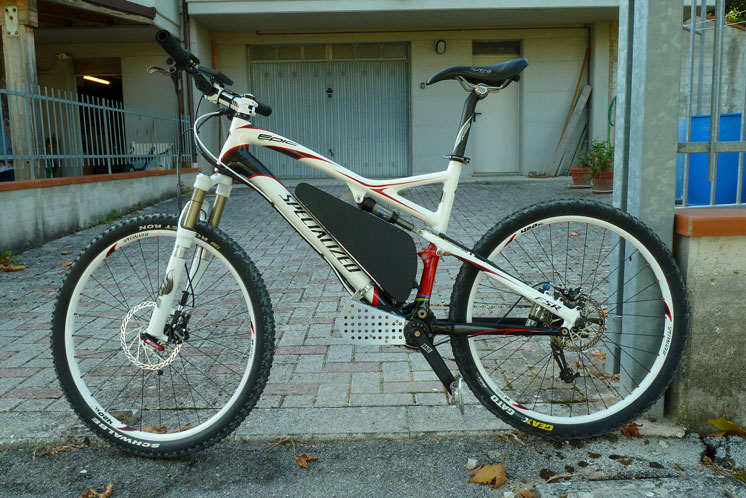

Ciao a tutti amici del forum. Non scrivo molto sul forum ma oggi voglio condividere con voi il lavoro di elettrificazione della mia bici.

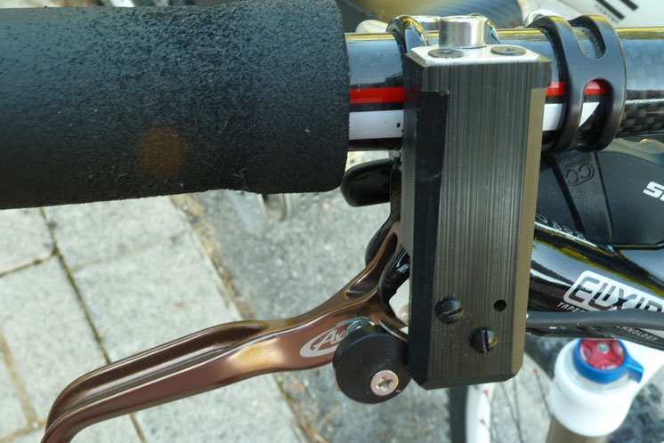

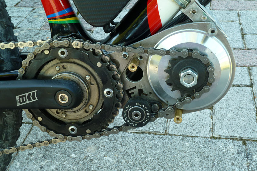

Prima è necessaria una premessa: la bici, essendo in carbonio, ha il movimento centrale abbastanza largo (84mm) pertanto l'utilizzo del Bafang centrale, già al limite con l'allineamento catena con il movimento centrale da 73mm, non sarebbe stato certamente una buona scelta. Alla luce di questo l'unica scelta possibile era quella del Creatina motore. E così è stato. Tagliando corto con i preamboli, ho acquistato in UK il perno centrale ISIS, poi tutto il materiale da Creatina. Quando tutto è stato montato mi sono cimentato nella costruzione della carenatura. Nel contenitore sul triangolo ha trovato posto la centralina e la batteria (10S-5P di samsung 3200mA). Per quanto riguarda il cut-off del freno lo si può vedere in foto. Ho utilizzato un microinterruttore completamente stagno e gli ho costruito il supporto. Per il fissaggio ho sfruttato la vite che fissa la leva freno al manubrio. La rotellina "eccentrica" mi permette di regolare finemente l'intervento del micro. Ultima cosa che mi rimane da fare, e che ancora non ho risolto, è quella di mettere in off il motore quando si aziona il cambio. Come potete vedere dalle foto sto usando il PAS che penso di sostituire (quando ne sarò convinto) con l'acceleratore e qui, vi chiedo, esiste un acceleratore da posizionare sul lato sinistro del manubrio? Sul lato destro non ho spazio o verrebbe troppo lontano dalla manopola e quindi difficile da utilizzare. Penso di aver detto tutto o quasi... e adesso un po di foto. Ciao a tutti e grazie per l'attenzione.

x FabioR6: il case l'ho fatto io con plastica spessore 3mm e poi ricoperto con pellicola finto carbonio.

Complimenti davvero... Quanto pesa la bici adesso?

x maubertoit: la bici pesa 19 KG

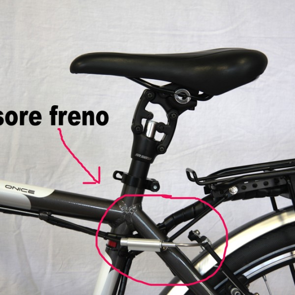

Sai cosa potresti fare secondo me?
Se installi sul cavo del cambio il sensore del freno (quello a scorrimento) interrompe l'alimentazione per il tempo che il cavo viene mosso quindi il motore smette di tirare.
secondo me andrebbe benissimo e con poco più di 20 € hai risolto il problema.

JackBike
165 Messaggi
Inserito il - 12/09/2015 : 12:10:03  Mostra Profilo Invia a JackBike un Messaggio Privato  Rispondi Quotando
Purtroppo è studiato per il freno che stacca l'alimentazione quando tiri la leva e ritorna in posizione quando smetti di frenare..così non è con il cambio che tira o rilascia il cavo...non puoi usaarlo così com'è..

Inserito il - 12/09/2015 : 16:58:29  Mostra Profilo Invia a Frank51 un Messaggio Privato  Rispondi Quotando
xJackBike: grazie. Hai ragione, deve poter funzionare nei due sensi e il cut-off freni è a senso unico. Grazie

Li vedrei bene anche in nero,protezioni e motore.
