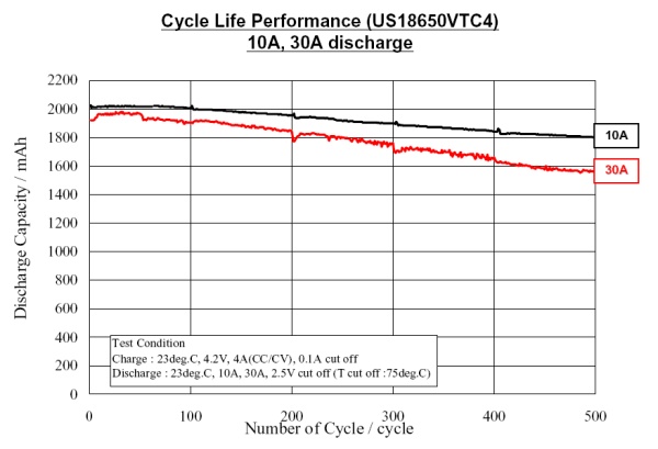

Comunque posso dirti che sia le VTC che le 25R (le ho provate entrambe per interposta persona, quindi sono state trattate tipo "signora Maria") dopo 250-300 cicli accusano già una discreta perdita di capacità e un aumento del "drop", e la cosa è stata confermata anche da alcuni utenti di un altro forum che le usano: Ecco che se la loro corrente di scarica veramente elevata non è indispensabile al progetto cui stiamo lavorando è meglio non usarle, le "normali" LiIon da 1C-2C durano il doppio.
Oltretutto le VTC5 danno il meglio a 50°C di temperatura e sotto sforzo tendono a portarsi proprio a quella temperatura, facendo proccupare molto gli utenti.
Quindi una cella VTC4 usata a 1C/2C mi durerà sempre 250-300 cicli... avevo preso le mie perchè rinfrancato da questo grafico

@Gigivtec: Conosco quel grafico, quello che mi manca è sapere la durata di quelle celle se sottoutilizzate: Non trovo nessun grafico che dica quanti cicli fanno a 2-3C di scarica, anche se dalle lamentele degli amici che hanno quelle celle e le stanno usando molto al di sotto del limite mi pare di capire che durano assai meno delle normali LiIon da 1C-2C.
