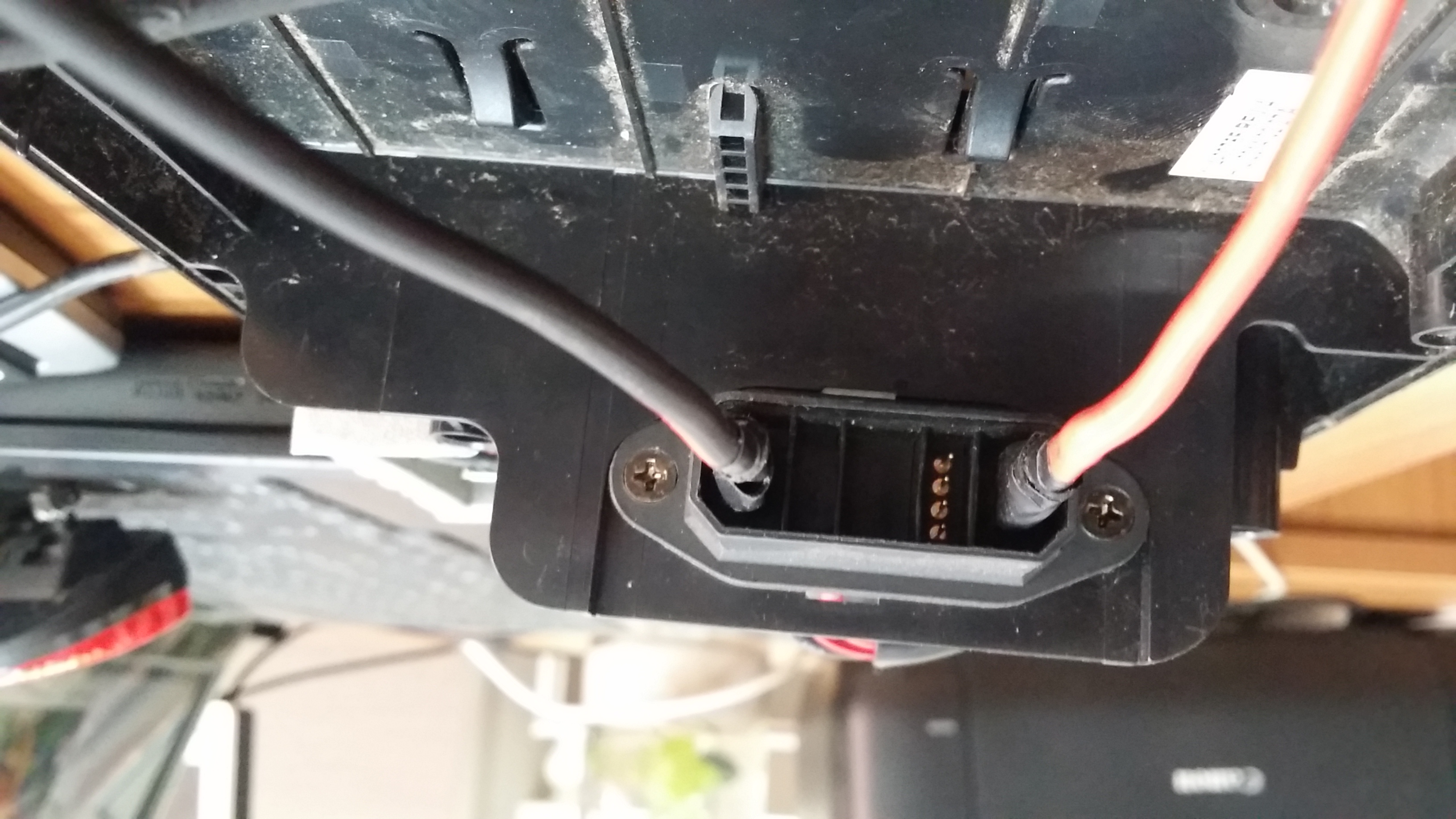

Salve ragazzi inizio subito col chiedervi aiuto, ho acquistato usata una b'twin b'ebike 500 senza la batteria, ora la batteria l'ho fatta io saldando le litio 18650 creando una batteria da 28volt e 9,5 ah il problema e' che forse non ho collegato tutto, mi si accendono le spie e mi fa accendere e spegnere i fari ma quando pedalo il motore non parte, io ho semplicemente fatto una batteria con positivo e negativo e li ho collegati alla bici al + e - ma c'e' un altro connettore con 4 piccoli pin a spillo che non so a cosa serve , non e' che magari e' per quello che non funziona? sono i livelli di potenza del motore dove collegare le varie tensioni della batteria? potete aiutarmi e dirmi come collegarli o mi ci vuole per forza la batteria originale? allego una foto del connettore https://goo.gl/photos/AkENQmh4kE5misgD7
Stefanschen
2058 Messaggi
Inserito il - 14/09/2015 : 12:20:47  Mostra Profilo  Visita l'Homepage di Stefanschen Invia a Stefanschen un Messaggio Privato  Rispondi Quotando
Accertati intanto di quanti fili sono collegati dietro al connettore.
Vedrai che qualcuno ti aiuta.
Non credo che su quella bici esista una sorte di dialogo tra batteria e centralina...

Grazie Stefan io ho collegato i 2 connettori sx e dx che sono + e - ma il connettore centrale 4 spilli in verticale accanto al positivo non so cosa sia e mi sa che devo collegare quello ma non so come, dal profondo della mia ignuranza penso che ci dovrei collegare un 28volt+ un 18vol+ e un 9volt+ e un negativo, penso, e' giusto? sapete dirmi dove? o non centra nulla come ho detto?
36518 Messaggi
Inserito il - 14/09/2015 : 19:30:54  Mostra Profilo Invia a Barba 49 un Messaggio Privato  Rispondi Quotando
Intanto c'è da precisare che saldando le celle a stagno le hai probabilmente danneggiate, occorre una puntatrice a scarica capacitiva...
Poi le celle LiIon hanno bisogno di una scheda elettronica di controllo e bilanciamento in ricarica (BMS), altrimenti se le colleghi al caricatore direttamente le danneggi in poco tempo.
Quanto ai collegamenti se non hai la vecchia batteria con l'apposito connettore a 4 pin la vedo dura, non so assolutamente cosa ci vada collegato...
Comunque non ci va assolutamente collegato qualcosa a casaccio, rischi di bruciare l'impianto della bici.

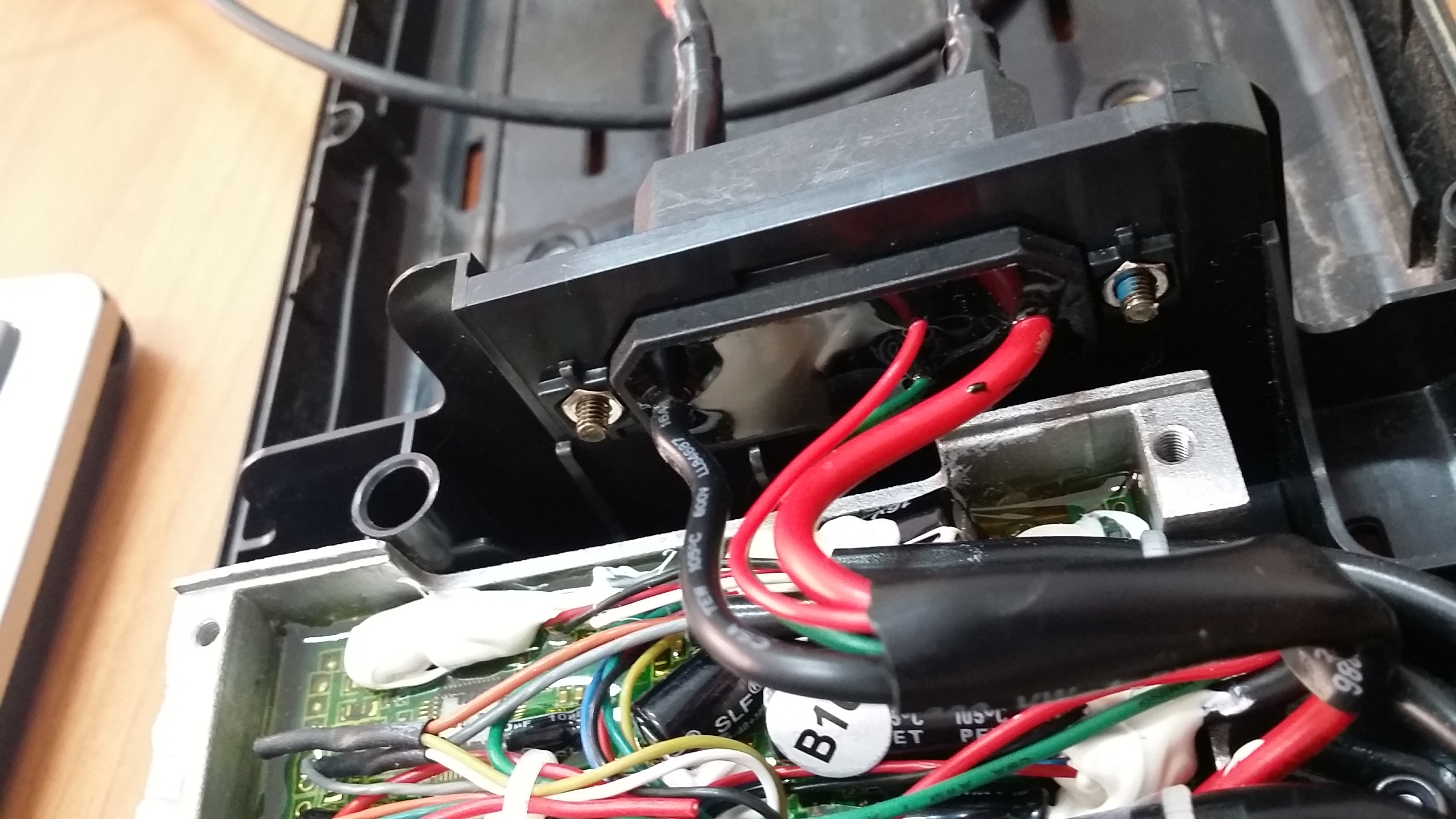

Allora ragazzi ho aperto la scatola del porta batterie e la situazione sembra più facile di quello che pensavo dietro i pin infatti ci sono solo due cavi collegati su 4 quindi ora credo sia molto più facile essere aiutato cosa ne dite come devo collegarli il rosso con il più il verde con il nero ?
Stefanschen
2058 Messaggi
Inserito il - 15/09/2015 : 14:58:47  Mostra Profilo  Visita l'Homepage di Stefanschen Invia a Stefanschen un Messaggio Privato  Rispondi Quotando
Non devi assolutamente sottovalutare quanto ti dice Barba a riguardo del bms. Se hai montato celle al litio è come stessi giocando col fuoco o con una piccola bomba.
Facci capire che pacco batterie hai fatto e cosa hai usato per favore!
E' possibile che a bordo dela batteria mancante fosse montato un interruttore a chiave che se non era girato la bici non doveva partire? Qualche volta viene usato questo sistema per evitare di perdere per strada la batteria... ma rimane molto strano il fatto che ti si accendano le luci e il display...

Inserito il - 15/09/2015 : 16:09:31  Mostra Profilo  Rispondi Quotando
Ho usato delle litio 18650 e saldare a stagno 14 pile 2 file in serie per 26v messe poi in parallelo per arrivare a 10ah
AntonyR1
19 Messaggi
Inserito il - 15/09/2015 : 16:43:33  Mostra Profilo  Rispondi Quotando
vi ringrazio per i consigli sulla pericolosita' delle litio so bene quanto sono pericolose ho visto dei video su internet, allora ho potuto constatare che dal cavo piccolo rosso non esce corrente neanche quando pedalo e con tutti e 3 i livelli di assistenza, invece dal cavo verde escono sempre 5v anche senza pedalare, quindi penso, non e' che il verde va collegato al rosse ed e' una sorda di controllo che fa la bici per vedere se la batteria e' inserita?
aggiornamento ho provato a collegare il 5v verde a ponte sul rosso sottile ma nulla, non mi resta che l'iltima prova collegare il rosso fine (senza corrente) con il rosso grosso della batteria a 28v
probabilmente il verde serviva ad alimentare il bms

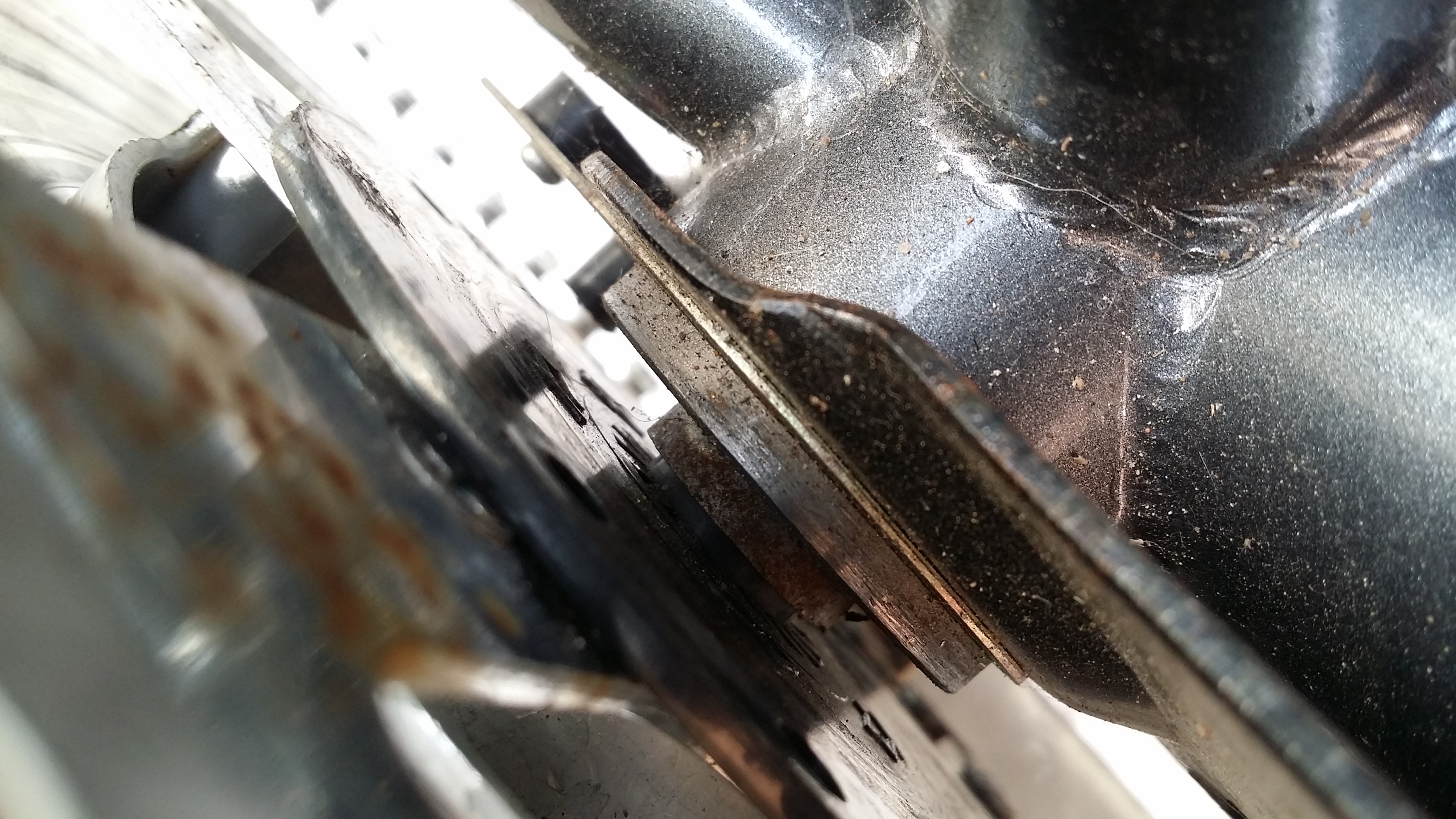

Capito ora vedro di sistemarla e se ci riesco ordino la sua batteria cmq lo spazio dal sensore alla corona è di circa 3,5 mm
1998,35 KB
36518 Messaggi
Inserito il - 16/09/2015 : 11:43:06  Mostra Profilo Invia a Barba 49 un Messaggio Privato  Rispondi Quotando
Secondo la mia esperienza è troppo 3,5mm di distanza tra calamite e sensore, sulla maggior parte delle bici si trovano a 0,5-1mm al massimo...

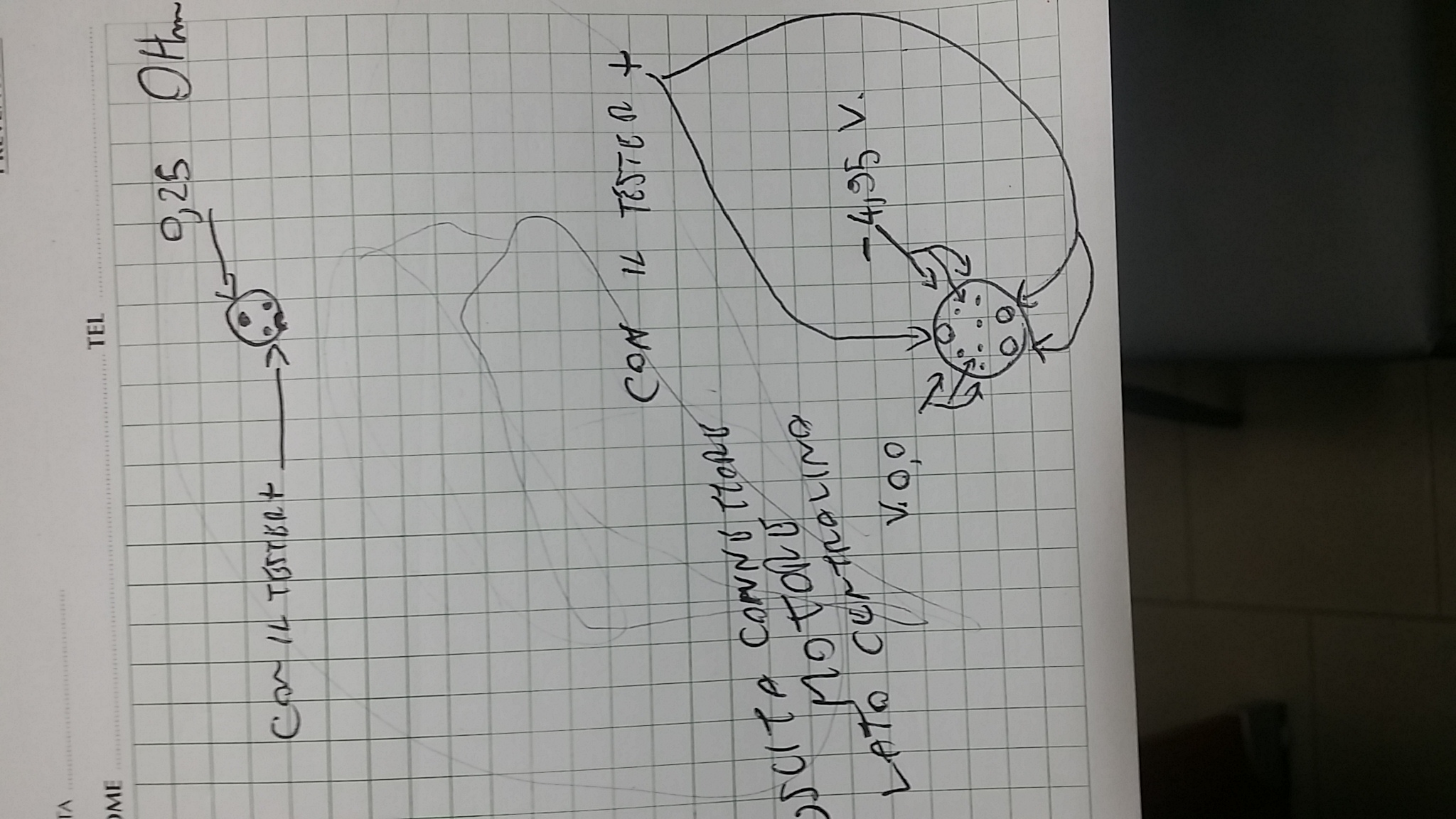

Allora ragazzi ho fatto un paio di prove con il tester mi da questi valori con connettore del motore e il connettore del sensore della pedalata.

Anche pedalando i valori non cambiano, il sensore pedalata probabilmente non l'ho misurato bene essendo una resistenza ho misurato solo il suo valore statico
36518 Messaggi
Inserito il - 20/09/2015 : 21:45:55  Mostra Profilo Invia a Barba 49 un Messaggio Privato  Rispondi Quotando
Guarda che il sensore di pedalata non è una resistenza, quando pedali tra il piedino nero e l'altro (non il rosso) devi leggere una tensione continua che fa e viene ad ogni passaggio di un magnete, è un sensore Hall che passa in conduzione e in interdizione ogni volta che legge la presenza di un magnetino...
Quanto ad effettuare letture sui cavi di potenza del motore lascia perdere, anche qualora tutto funzionasse occorrerebbe un oscilloscopio per poter rilevare quelle tensioni modulate con frequenze non alla portata di un semplice tester (16000Hz).

Ah io misuravo i volt, ma cmq se pedalo in uno dei cavi dovrebbero arrivare i 24v della batteria?
36518 Messaggi
Inserito il - 21/09/2015 : 12:59:38  Mostra Profilo Invia a Barba 49 un Messaggio Privato  Rispondi Quotando
Se ti riferisci al motore assolutamente no, come ti ho detto al motore arriva una tensione con una frequenza ed una forma d'onda NON misurabile con un tester, quindi non vedi assolutamente niente!!!
Ti stai confondendo con i motori a spazzole, in quelli arriva la tensione della batteria quando si pedala...
Tra il cavo nero del pas e l'altro cavo (verde o altro) se pedali deve apparire e scomparire una tensione ogni volta che un magnetino passa davanti al sensore, mentre tra il cavo nero e il cavo rosso devi misurare 5V costanti...
