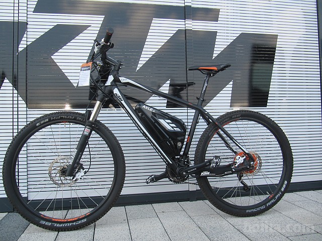

Un cordiale saluto a tutti
E' da un po' che me ne sto bel bello rilassato spaparanzato a leggervi di nascosto per cercare di colmare la totale ignoranza sull'argomento bipa... Dopo essermi fatto un minimo di cultura ed evitato cosi' di farmi abbindolare dal sivende di turno, oggi ho effettuato il grande passo... Assistito!!!
Ho avuto modo di provare diverse bipa, prese in prestito in un negozio delle mie parti convenzionato con la KTM. Inizialmente ero orientato alle bici con motore centrale bosch delle quali ho provato tre modelli: e-aera 29er con il performance, una city bike con l'active e una fat bike sempre col performance. Ho avuto modo di provare inoltre alcune bipa con hub panasonic; una e-lycan e due e-race da 27.5 e da 29".
Prove in salita, in pianura e fuoristrada con quasi tutte. Alla fine la mia scelta e' caduta sul modello che in assoluto rispondeva di piu' alle mie esigenze e aspettative: ho optato per la KTM e-race 27.5 2015 con hub Panasonic.
Rispetto alle altre con motore bosch, la trovo piu' divertente, forme molto piu' da mtb pura con tutti i pro e i contro derivati dal sistema con motore integrato nel mozzo.
Adesso filo a casa a mettere in carica la batteria e poi mi sparo un bel "jus primae giretto" :)
Torno con le considerazioni da neofita e sicuramente non manchero' di tediarvi con qualche dubbio...
La bici e' questa:

Inserito il - 15/09/2015 : 15:24:13  Mostra Profilo Invia a leonardix un Messaggio Privato  Rispondi Quotando
Bella! Poco diffusa dalle nostre parti ma in generale con buona reputazione
Buon giretto, aspettiamo i tuoi report in esperienze di viaggio e non solo, a quanto vedo dal tuo profilo, la zona ha tanto da offire quanto a "giretti"!

Inserito il - 15/09/2015 : 17:28:48  Mostra Profilo  Rispondi Quotando
Lo so, in Italia le KTM sono poco diffuse... Credo dipenda da una questione di marketing. Le biciclette KTM hanno parecchio mercato nei paesi "Angela Merkel oriented"...
Ho la batteria ancora in carica (ultimo LED). Nel frattempo ho regolato per bene tutte le quote della bici, aggiunto i sensori del garmin e controllato la coppia di serraggio della viteria. Mi sono fatto un giretto veloce lasciando in garage la batteria e la bici si guida senza problemi; un pochino piu' pesante ma per il resto non ci sono differenze rispetto ad una muscolare. Anche per questo motivo mi sento un po' piu' tranquillo con il hub rispetto al motore centrale... Sono abbastanza allenato (il mio sport principale pero' e' la corsa) e non avrei problemi a completare un'uscita anche se la batteria mi abbandonasse. O magari fare maggiore uso delle gambine piuttosto che affidarmi all'assistita (quando potro' permettermi di sudare).
Staro' comunque attento a non scaricare la batt mai oltre una certa percentuale.
Un appunto: l'impatto visivo e l'estetica della bipa sono davvero degni di nota e l'integrazione della batteria non stona per niente, anzi... Anche il hub panasonic si adatta molto bene, e' di dimensioni ridotte e poco invasivo e comunque di colore arancio come tanti altri particolari della KTM. Pero' i due bulloni che fissano il mozzo del hub sul forcellone del telaio non si possono vedere! Bulloncini cromati che fanno il loro lavoro ma dalla fattura molto economica... Vanno sotituiti di corsa con degli altri di materiale piu' pregiato.
