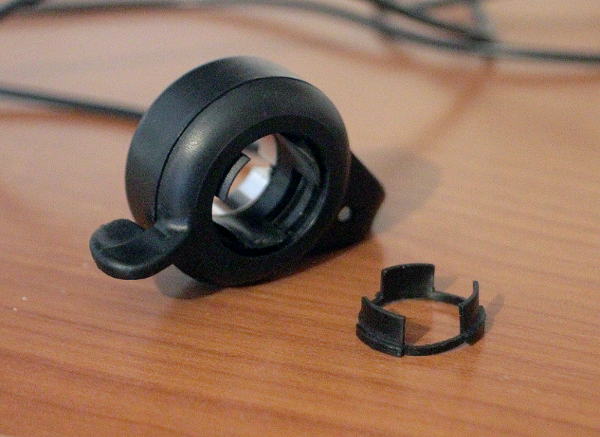

Ma questo pezzo di plastica c'entra qualcosa? Io non l'ho montato e all'interno dell'acceleratore si vedono delle parti metalliche. E' possibile che le parti metalliche all'interno (il magnete diciamo) a contatto con il manubrio diano i problemi sopramenzionati? A cosa serve quel pezzo di plastica (che non è semplice inserire)?

Inserito il - 18/09/2015 : 20:25:24  Mostra Profilo Invia a Airbus77 un Messaggio Privato  Rispondi Quotando
Sembra che sia solo un distanziatore... peccato.
Inserito il - 18/09/2015 : 22:44:31  Mostra Profilo Invia a Barba 49 un Messaggio Privato  Rispondi Quotando
Infatti, è solo un distanziatore per impedire il contatto tra la parte mobile dell'acceleratore e la manopola della bici...
