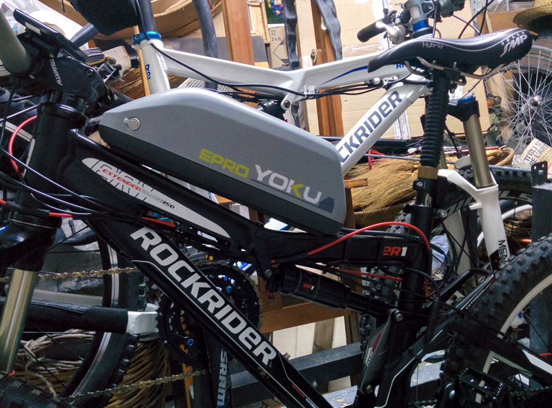

Avevo pensato di mettere la batteria nello zaino per tenere la bipa il più leggero possibile ma provo lo stesso un posizionamento nel telaio.
Questo mi piacerebbe molto (notare che ho tolto pure il supporto batteria), peccato che a fine corsa la ruota tocca:
208,07 KB

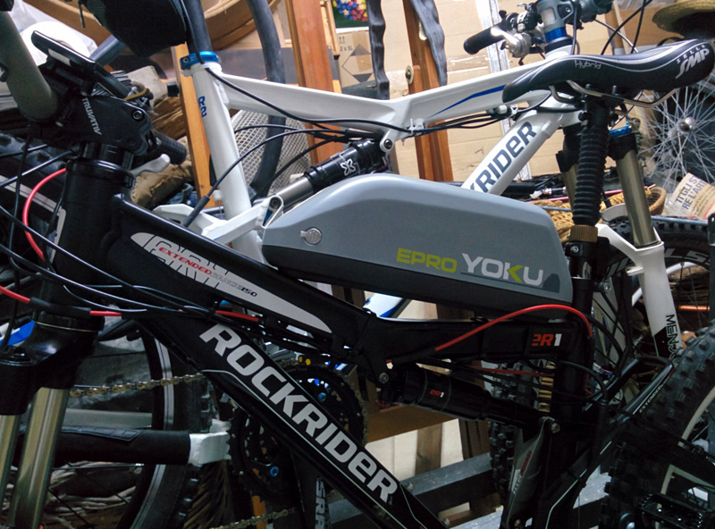

Inguardabile:
244,51 KB

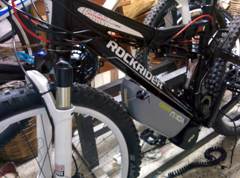

Questa soluzione, creando uno spessore di legno o altro, potrebbe essere interessante:
267,43 KB
