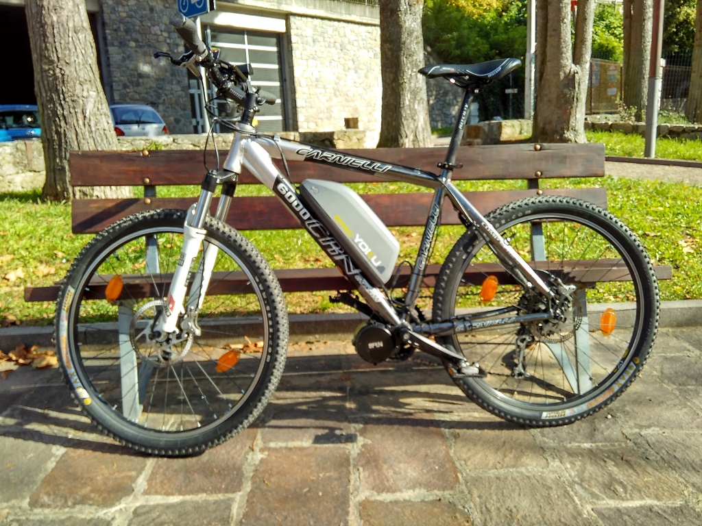

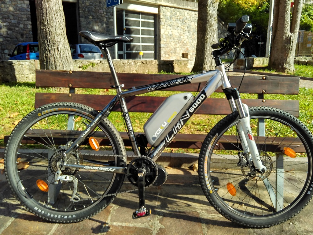

Eccola finita la mia bici laboratorio ora è diventata a pedalata assisitita.
perchè la chiamo laboratorio? Perchè ha subito nel corso degli anni parecchie trasformazioni
E' nata così
http://steu851.altervista.org/tmp-foto/C1.jpg
poi sono arrivati forcella idraulica e freni a disco
http://steu851.altervista.org/tmp-foto/C2.jpg
poi essendo arrivata in casa la ktm full suspended, è stata trasformata in city-bike
http://steu851.altervista.org/tmp-foto/C3.jpg
e da ieri è tornata MTB, ma motorizzata col BBS01 da 250W
http://steu851.altervista.org/tmp-foto/C4.jpg[/img]
La prima difficoltà incontrata è stato smontare il movimento centrale, la chiave presente nella cassetta attrezzi da bici non è adatta, poco male vado dal ciclista della zona e me lo smonta.
Altra seria difficoltà è stata la trasmissione.
apro la catena per eliminare il deragliatore anteriore, poi la richiudo e scopro che con la corona bafang da 46 denti risulta essere troppo corta. per fortuna avevo una catena di ricambio nuova ancora intera e la sostituisco.
Ho montato anche il cutoff sul cambio di Alcedo, nella parte posteriore della bici anche se mi ha comportato problemi col cablaggio, ora a metà del tubo superiore ho il gnocco con i connettori non utilizzati per l'acceleratore ed il secondo cutoff, ed infatti ho fissato i cavi solo con la spirale, se trovo una prolunga per il display prendo anche il cablaggio corto da 30 cm e sistemo tutto dietro al tubo reggisella.
Il sensore di velocità è un po' troppo grosso, i tubi del carro posteriore non sono tondi e la posizione che ho utilizzata è l'unica in cui non fa a toccare i raggi o la gomma.
Fatta e finita la bici pesa 20,4 Kg
Giretto di collaudo con le impostazioni di fabbrica e prima sorpresa, ci sono solo 3 livelli di assistenza anzichè i 9 che mi aspettavo, riprogrammando la centralina si riescono ad abilitare?
Comunque ho fatto 15 km firando un po' nel parco vicino a casa che ha qualche salitina, e l'indicatore della batteria è ancora a fondo scala
La corona da 46 è inutile (nella mia applicazione), fa andare inutlmente forte in pianura, ma rende poco in salita, anche con il pignone pìù grande (34)e assistenza massima sul ripido la cadenza scende troppo ed il motore assiste poco, e mi trovo a faticare allo stesso modo che con la muscolare.
Ho già ordinato da Alcedo la corona da 42, anche se per il mio uso sarebbe stato meglio la 36, ma ha troppi problemi di linea catena.
Sto considerando anche la sostituzione della cassetta con una che parta da 13 modificata col pignone da 40

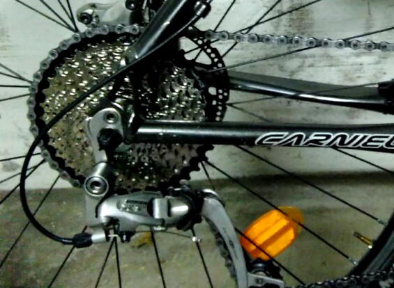

Montata la nuova cassetta con pignone da 40.
Mi sa che la catena è corta, diciamo al limite, che dite?
76,1 KB
36682 Messaggi
Inserito il - 22/09/2015 : 23:51:15  Mostra Profilo Invia a Barba 49 un Messaggio Privato  Rispondi Quotando
Se il cambio lavora bene e non fa rumoracci strani lascia perdere, se allunghi la catena poi magari con il pignone da 11T sulle buche ti salta via...
Inserito il - 23/09/2015 : 09:31:16  Mostra Profilo Invia a Steu851 un Messaggio Privato  Rispondi Quotando
Si, lavora bene, rumori li fa solo in retromarcia, perchè la rotellina del deragliatore tocca la catena anche sopra.
Pensavo di aggiungere 2 maglie, l'11 non lo ho più, parto da 14 quindi non dovrei avere problemi.
36682 Messaggi
Inserito il - 23/09/2015 : 09:48:52  Mostra Profilo Invia a Barba 49 un Messaggio Privato  Rispondi Quotando
Se parti dal 14T allora fai la modifica alla catena...

Centralina riprogrammata
Son partito dalle impostazioni suggerite nel tread "abbassare la cadenza" con qualche variazione fatta a naso leggendo il manuale di programmazione.
Sabato il battesimo in montagna, dovrò confrontarmi con la

Collaudo pienamente riuscito, anche se devo rivedere la riprogrammazione del motore.
Sia sabato che domenica abbiamo fatto circa 35 km con 8-900 metri di dislivello, la batteria a fine giornata aveva ancora parecchia energia, per il display del bafang era al 70%, l'indicatore di carica sulla batteria aveva 1 led rosso ed 1 led verde acceso (e 2 spenti) quindi penso fosse circa al 50%.
Problema di programmazione: smettendo di pedalare ad esempio per salire un gradino, una volta ripreso l'assistenza sale troppo lentamente e le prime tre pedalate risultano mooolto faticose, inoltre a volte smettendo di pedalare l'assistenza rimane attiva troppo a lungo, parametro che pensavo di aver accorciato. insomma da rivedere.
Rapporti: il 42/40 risulta essere ancora lungo, mentre il 14 troppo corto.
Sto valutando se mettere la corona da 36 e per evitare di far lavorare troppo storta la catena ridurre il numero di rapporti a 6 o 7.
Il confronto con il Bosh è stato perdente, quando andiamo con le muscolari in salita generalmente vado meglio io, ieri invece salendo al rifugio si fermava ad aspettarmi, poi tornando in paese sull'ultima lieve salita ha messo in turbo e mi ha sverniciato di brutto.

Stavolta è proprio finita.
fatti sparire tutti i cavi inutili a vista e relativi sistemi posticci di fissaggio, tutti nascosto nella base della batteria.
Sono anche a buon punto con la riprogrammazione del motore, ancora qualche piccola modifica da fare , ma purtroppo è morto il cavo
