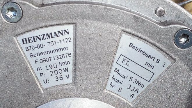

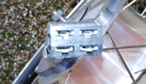

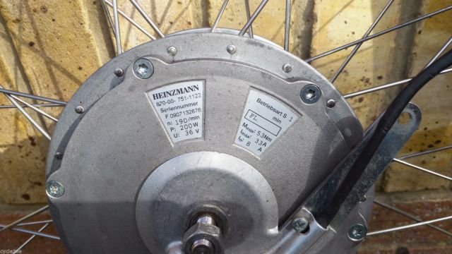

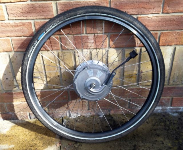

Salve ragazzi, sapreste gentilmente indicarmi di che motore si tratti e di quale centralina avrei bisogno per farlo funzionare?
So soltanto che è anteriore, è un 36v 200w , 190 rpm.
connettore a 4 pin.
Grazie a tutti

Ovviamente è un Heinzmann, e di sicuro è un motore senza sensori Hall (altrimenti avrebbe almeno otto cavi), quindi ti serve una centralina sensorless da 36V e se vuoi rimanere a potenza legale da 15A massimi e 7A continui...
Visto che hai un connettore a quattro contatti devi prima individuare quali sono i tre cavi di potenza che a te interessano, uno non verrà usato.

Non è un brushed, quelli hanno solo DUE cavi che escono dal motore, è un brushless sensorless!

Tra l'altro sono veramente ben fatti e costosissimi, se guardi sull'etichetta sono in grado di reggere fino a 33A massimi di corrente, niente male!!!

1188W ?
Inserito il - 22/09/2015 : 23:42:33  Mostra Profilo Invia a Barba 49 un Messaggio Privato  Rispondi Quotando
Si, la targhetta dice proprio questo, e comunque se guardi questa discussione: http://www.jobike.it/forum/topic.asp?ARCHIVE=true&TOPIC_ID=5342 vedi che la centralina montata sul mezzo in vendita è proprio da 33A massimi...
