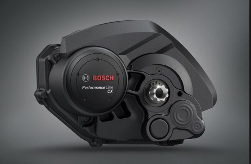

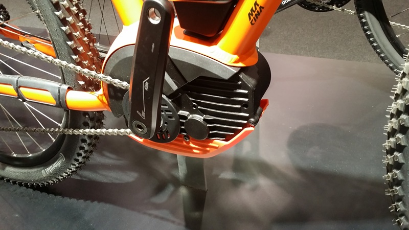

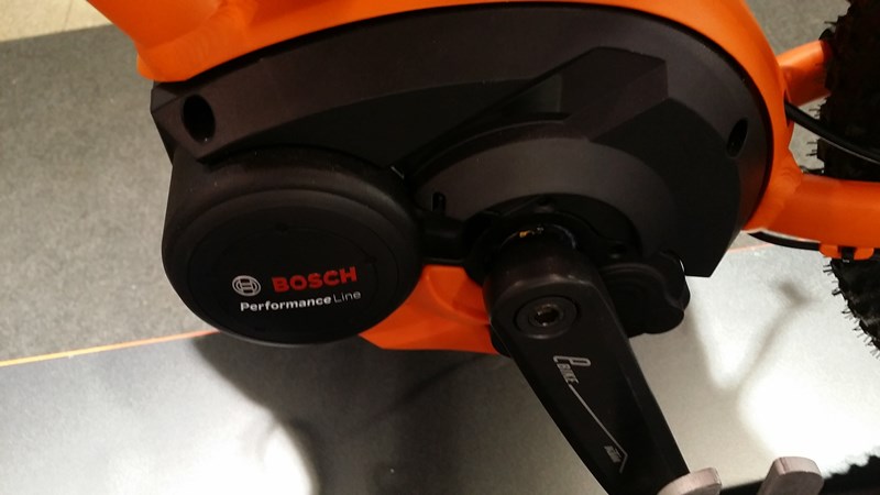

Il motore che intendevo è questo, vista avanti e dietro, montato su una KTM
145,06 KB
59 KB

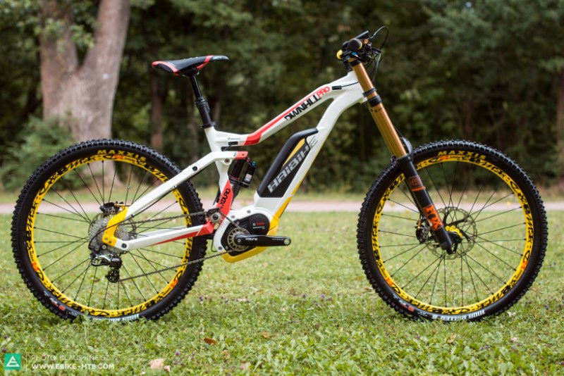

Il Performance line CX montato su Haibike è questo, la parte posteriore ha la copertura
39,83 KB
Inoltre la Haibiche ha posizionato in maniera diversa il motore e forse anche per questo sembra diverso, comunque nelle due foto si vede il motore con le coperture e le scritte CX avanti e dietro
149,97 KB
152,34 KB
