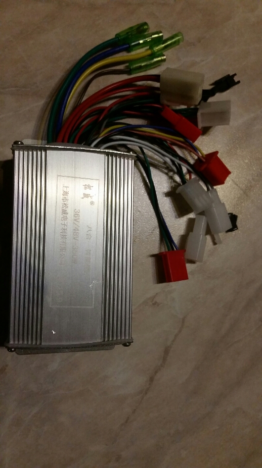

Ragazzi mi date una mano a capire che tipo di centralina sono queste? Sensorless o sensored
http://vi.raptor.ebaydesc.com/ws/eBayISAPI.dll?ViewItemDescV4&item=191579557572&category=42899&pm=1&ds=0&t=1443214911505
Io ho comprato questa ma mi sa che è semsored

Si sono sensored e non hanno neppure l'ingresso del Pas. ...

Lavora in ambedue i modi, se ci devi mandare un motore sensorless basta che non colleghi il connettore a 5 pin dei sensori: Se leggi le caratteristiche trovi "Fit for both hall or hallles bike"....
Per il pas invece sono d'accordo, non lo supporta afftto.

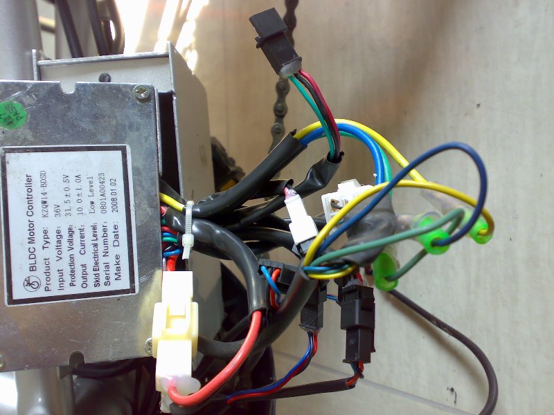

Barba ti riferisci alla centralina che ho comprato potrebbe funzionare sul mio motore sensorless. Ho questa foto della centralina che andrebbe a sostituire. Il pas non è un problema.
100,28 KB
Esperia Ex 36v ora o 48 Life o 18,5 x 3 = 55,5 Lipo
36484 Messaggi
Inserito il - 26/09/2015 : 11:09:23  Mostra Profilo Invia a Barba 49 un Messaggio Privato  Rispondi Quotando
Lo dice il produttore, basta che tu legga le caratteristiche sul link che tu stesso hai postato...
Casomai quello che non è identico alla tua è la potenza, la centralina nuova sembra più potente!

Quella che ho comprata è questahttp://m.ebay.it/itm/36V-250W-48V-350W-Electrocar-Brushless-Motor-Controller-Aluminium-YK85S-/400714206347?txnId=478167380027

Questa ultima comunque è una sensored, c'è scritto sulle caratteristiche. " Note: Its only for motor whith sensors."
Non può quindi lavorare con un motore a tre soli cavi...
franc1
83 Messaggi
Inserito il - 28/09/2015 : 10:48:52  Mostra Profilo Invia a franc1 un Messaggio Privato  Rispondi Quotando
Grazie delle info con questa centralina ci faccio un soprammobile allora... :( Intanto ho ordinato l'altra speriamo bene....
