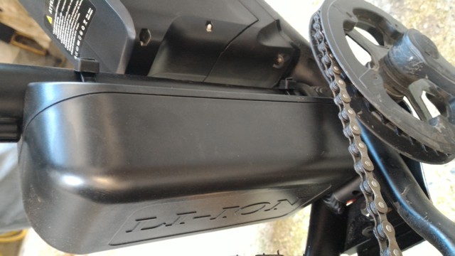

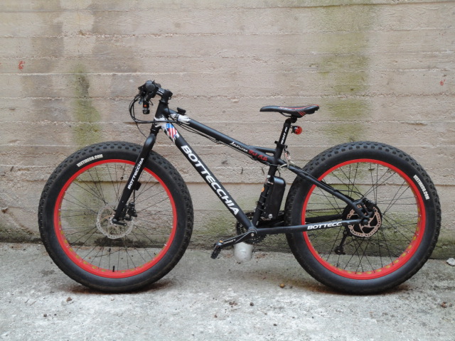

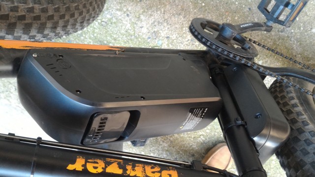

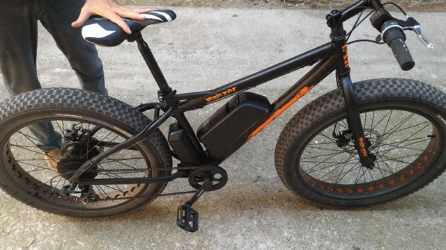

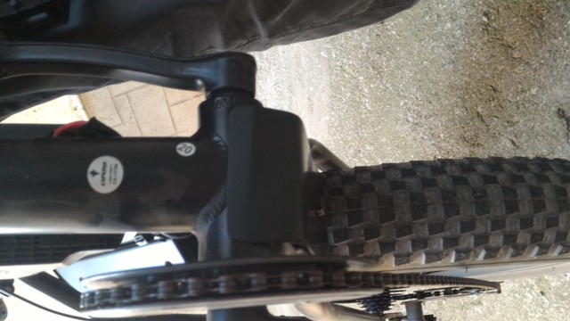

Ciao a tutti,
Con immenso piacere vi posto qualche foto della mia ultima creatura.
Si tratta di una fat bike montata con il nuovo motore bafang da 500w al posteriore. Fin ora in rete ho trovato poco su questo motore, però siccome è prodotto da Bafang e siccome non volevo montare qualcosa di estremo (tipo MXUS) mi sono orientato verso questo motore che è nato proprio per essere montato su questo tipo di bici.
Ho comprato tutto in Cina da cnebikes, negozio estremamente affidabile (un kit simile lo si trova anche su ebay USA, oppure in italia da electribikes).
Come sempre acquistare in Cina conviene sempre fino ad un certo punto. Lo stesso motore qui in italia viene venduto a circa 1000 euro, però si ha la garanzia e un pò di post in vendita in più. Io l'ho pagato con spedizione è oneri doganali circa 720 euro (120€ di dogana e circa 200€di spedizione con fedex).
Il motore spinge bene, anche troppo, sulle strade bianche con i pneumatici a meno di un bar c'é a divertirsi parecchio(e amazzarsi!).
Ho comprato anche il pacco batterie 48v 11,6 ah, mi é stato certificato che é stato assemblato con celle Samsung, ora non ricordo il modello.
Nel kit ho trovato anche un comodo astuccio di plastica rigida dove riporre la centralina(per attaccarla al telaio ho forato la scatola e ci ho fatto passare due fascette in plastica abbastanza grosse). Ho aggiunto un riparo di alluminio per proteggere i connettori che risultavano essere sotto il telaio. La fortuna mi ha assistito nell'assemblaggio, è bastato inserire 3 rondella sul lato sx del mozzo per centrare perfettamente il disco nella pinza e una rondella dal lato dx per far girare la ruota libera.
L'interesse del mio motore é 170mm , ma è disponibile anche in versione 190 mm, potenze 36v e 48v.
Scusate se non mi dilungo tanto ma sto scrivendo dallo smartphone. Se avete domande o siete in zona e volete farvi un giro o vederla scrivete.
Buon week end a tutti

Io ho montato un "normale BPM2 36V 500W(cod12)" alimentato a 48; ho ristretto un poco il carro (150mm), ma non ho trovato nessuna particolare difficoltà ed ho speso, ovviamente, molto meno (centralina nella stessa scatola che hai usato tu ma vorrei spostarla in un borsino sottosella).
Siccome oggi ho finito anche la Bfold, domani metterò le foto delle mie bici personali; Cruiser, Fat e Bfold. Ciao

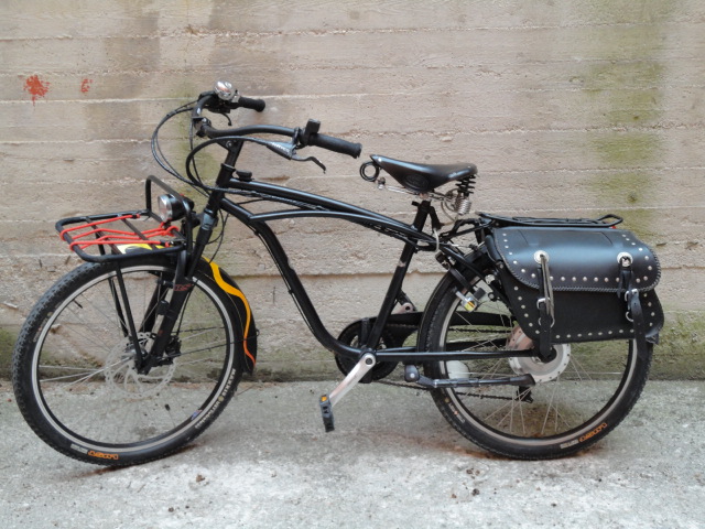

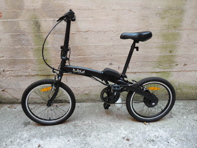

eccole qua:
l'ultima nata .... il TENDER per l'auto
145,85 KB
la sfiziosa.... per divertirsi sulla sabbia
147,42 KB
la prima nata... la più usata in Estate e Inverno, insostituibile, comodissima ed ora anche con un ottima tenuta in qualsiasi condizione dovo aver sostituito le bigApple (che con l'acqua sono un disastro) con queste Maxis
146,35 KB
BFold3 SWXH 36V Al.48V 250W
Cruiser MyHD BPM V48 HS 500W
Woz MKS (under construction)

bija ha scritto:
eccole qua:
145,85 KB
147,42 KB
146,35 KB
Complimenti bija tre mezzi stupendi. La custom deve essere bella comoda da guidare in città. Che telaio monta?
- Technobike con motore posteriore Joffa Nine RH205S 48V 17A Allround 28" (rubata)
- Btwin tilt 7 (forcella alluminio)con Bafang 36V 250W SWXU
- Fat Bike Esperia Panter con Bafang posteriore 48v 500w RM G06.350. D
bija
858 Messaggi
Inserito il - 28/09/2015 : 11:45:56  Mostra Profilo Invia a bija un Messaggio Privato  Rispondi Quotando
Eusebi di Fano(PS), ma la forca non è di serie. grazie per i complimenti, si in effetti la Custom è estremamente comoda e piacevole ed arriva oltre i 45Kmh... nonostante la velocità è sicura ed affidabile. Ciao.

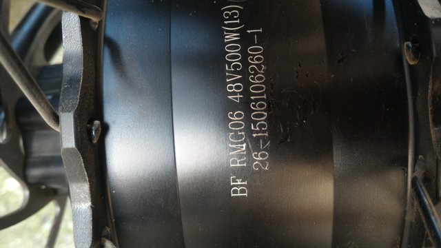

72,06 KB
dal codice su quello di milejo vedo
cod 13
48V 500W
26 1506106260-1 che interpreto come ruota 26" , quella che potrebbe essere una data di produzione (15 06 10, 10 giugno 2015) 6? , 260 potrebbe indicare i giri,presumo a 48V visto che sul motore è stampigliato quel voltaggio.
quindi dovrebbe essere un 48V a 260 giri , giusto?
l'esatto contrario di quello che mi hanno proposto..
Motardona bbs1 + nexus8
li-ion 10s6p 17,5A by Dennj
36665 Messaggi
Inserito il - 22/10/2015 : 15:08:31  Mostra Profilo Invia a Barba 49 un Messaggio Privato  Rispondi Quotando
Veramente non mi pare che gli RpM sui Bafang siano riportati nel codice, o è palesemente indicato oppure semplicemente viene messo il codice, in questo caso il (13) che però non sappiamo a quanti giri al minuto corrisponde perchè non essendo un BPM non ho la tabella.
Comunque se fosse un 48V-420RpM (quindi come dici tu un 36V-315RpM) su ruota da 24" svilupperebbe circa 32-33Km/h, i motori in strada non raggiungono mai gli RpM massimi, non mi sembrano troppi per una fat bibke...
Se invece le tue ruote da 24" sono molto cicciotte allora la velocità sarà assai superiore, vedi tu qual'è il loro sviluppo metrico!
