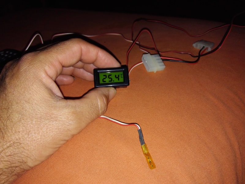

Rovistando tra i vari cimeli della stanzetta pc ho ritrovato,per caso, un termometrino digitale che usai in un progetto Htpc poi dismesso.
Sentendo dire che il BBs02 e' un motorello che scaldicchia mi son detto perché non inserire la sonda tra il carter Centralina o almeno a contatto con il carter per controllare la temperatura nelle lunghe salite o nei tratti di maggior utilizzo del motore?
L alimentazione del display e' con una pila a bottone all interno del case.
Per la retroilluminazione ha bisogno di 5v,che io usavo con il classico cavetto per pc downvoltato a 5v invece che 12v...
questo e' il display.

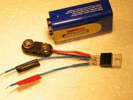

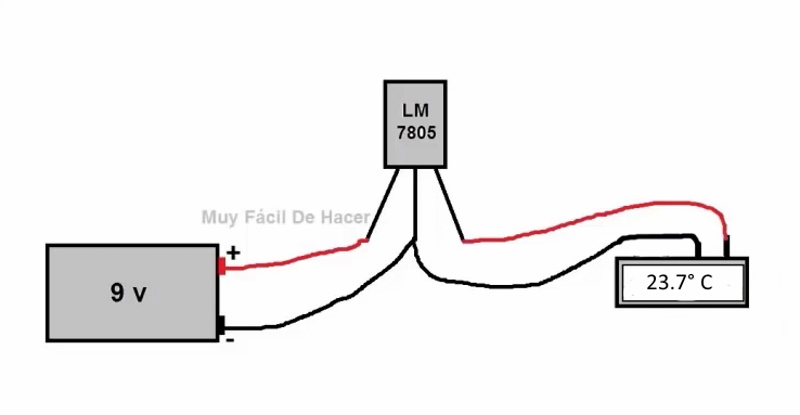

volendo alimentarlo con un pila ricaricabile che mi consigliate di usare la 9v o qualche altra ricaricabile più leggera,l unica cosa che mi e' venuta in mente e' tipo questa
31,1 KB
50,45 KB
Che ne pensate?
Con pochi euri non puo' tornar utile?
