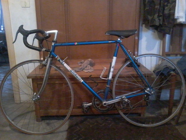

Con la BIPA in testa e tanta voglia di andare nel traffico "libero e felice" senza dover stare in coda, non mi sono trattenuto e, sequestrata la MTB (muscolare) economica del figlio oggi (ieri) sono andato al lavoro (15+15) con i 2 Km di salita (5-15%)al ritorno fatti quasi tutti a spinta, ma ci stà.
Grande sensazione di poter andare ovunque, a volte + veloce delle macchine bloccate nel traffico ;D
Visto che la bipa che desideravo di cui sopra (CUBE hybrid SUV o similari) la vedo lontana (lontana 3600€ x l'esattezza)e visto che il 90% del percorso l'ho fatto senza problemi col rapporto "duro" (su 21) con uno sviluppo poco sopra i 6 mt a pedalata, pensavo, nell'attesa del "mostro", di "assaggiare" l'elettrico a pedale con un kit o un qualcosa usato.
Leggevo nel forum che le vecchie bici da corsa in acciaio vanno bene e una dovrei potermela procurare facilmente...
Sarà un'idea pazza ma non esiste un kit hub, magari montato davanti (solo asfalto) x le salite (e magari le partenze al semaforo) a pedalata virtuale che però non mi rallenti in pianura (pedalerei io a 20-30 Km/h senza aiuto, ma almeno mi piacerebbe non essere "frenato")??????????
Inserito il - 31/10/2015 : 09:13:12  Mostra Profilo Invia a Barba 49 un Messaggio Privato  Rispondi Quotando
I motori geared (quelli di piccole dimensioni lo sono tutti) non oppongono nessuna resistenza in caso di pedalata muscolare, e il loro peso è inferiore ai 3Kg, quindi non vedo problemi per ottenere quanto chiedi...
Ci aggiungi una batteria da altri 1500-2000g e sei a posto, anche perchè se l'assistenza ti serve solo per superare le salite non ti occorre certo una batteria mostruosa.
L'unico consiglio è che se non vuoi snaturare troppo la BDC in questione devi trovarne una che abbia i cerchi con 36 fori, altrimenti dovrai cercare un cerchio compatibile ma che probabilmente non potrà essere identico all'altro, e che comunque sarà fonte di spese ulteriori.

mi sa che per te andrebbe benissimo, per cominciare, trovare una bipa d'occasione con un motore panasonic...
la sensazione di pedalare sul serio come su una muscolare c'è tutta, la fatica in salita è ovviamente molto meno, anche se non così meno come sui nuovi Bosch o Yamaha o Impulse da 3000 euro...
nel comprare elettrico di occasione la preoccupazione è sempre sullo stato della batteria ma le batterie di ricambio panasonic si trovano per tutti i prezzi, al contrario delle Bosch o altri sistemi evoluti come Impulse e yamaha.

...e nel frattempo recuperare dalla casa di campagna (sepolta da qualche parte) una BDC acciaio anni '80 marca Giorgio che avevo da giovane e, se mi supportate, cercare di "elettrificarla"; ora appena riesco a recuperarla conto i buchi sul cerchio ;D

In linea di massima montare un motore anteriore non è mai consigliabile perchè aggiunge peso dove non dovresti, rende la sterzata più "incerta" e stressa la forcella. Lo si è fatto e lo si fa su bici economiche e con assetto piuttosto seduto, oppure su bici con caratteristiche tali da non permettere l'uso di un posteriore.
Le bici da corsa moderne rientrano in questa seconda categoria perchè hanno il carro posteriore più stretto che in passato e montano cambi con 9/10 o 11 marce, non sempre compatibili con un hub.
Tu però hai una bici anzianotta, d'acciaio (credo) e probabilmente con cambio a levette e corsa continua - non a scatti - sul telaio. Se così fosse sei al contrario nella condizione ideale per montare un hub posteriore, cosa che non è affatto più difficile rispetto ad un anteriore, anzi. Devi però verificare che la bici abbia queste caratteristiche e quindi distanza tra i forcellini posteriori di almeno 130/132 mm, telaio d'acciaio e cambio con non più di 7/8 marce oppure con levette al telaio e corsa continua.
Se il carro fosse addirittura oltre i 137mm - ma mi sembra difficile - potresti anche avere un telaio d'alluminio ed un cambio a scatti al manubrio senza problemi di montaggio del motore.

Allora SWXH o Cute Q100H al posteriore (la BDC anni '80 ha le levette del cambio continue sulla diagonale del triangolo, questo lo ricordo).
I pignoni a cassetta sono quelli senza ruota libera? io andavo in discesa con i pedali fermi per cui non dovrei aver problemi col cambio?

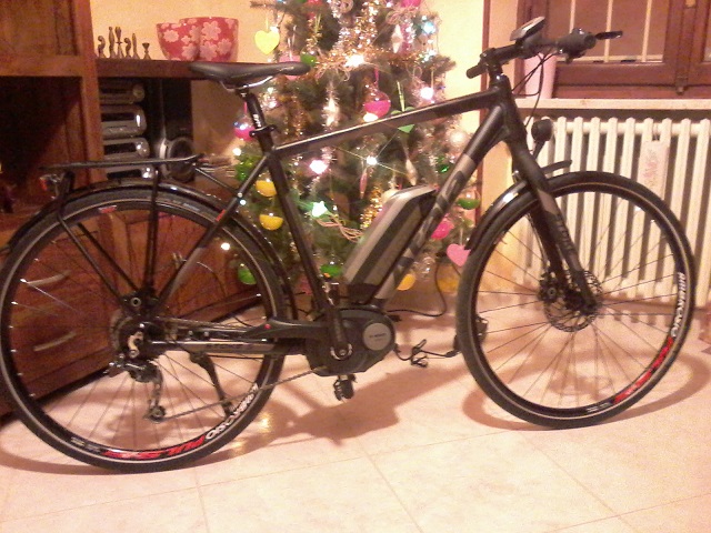

Se no nel mercatino trovo interessante l'annuncio a Milano della Kreidler BOSCH 400Wh con speedup a 1200€
Devo dire che col cambio posteriore al mozzo, solo 20 cariche e il Bosh classic centrale mi attira, non mi piace x niente il telaio "unisex" ma avrei già tutto funzionante e molto versatile... mmhhhhhh

Intanto se la bici è degli anni '80 è assai probabile che abbia il cambio posteriore a ruota libera, quindi riutilizzabile per avvitarlo sul motore: Comunque i cambi "a cassetta" non sono quelli che mantengono i pedali vincolati alla ruota posteriore anche in rilascio, quelli sono i "Fixed", la cassetta è solo un'evoluzione della ruota libera ed è assai più robusta e versatile ma non si può montare sui normali motori da bipa, ne occorre uno predisposto (e costoso)...
Devo dire che col cambio posteriore al mozzo, solo 20 cariche e il Bosch classic centrale mi attira, non mi piace x niente il telaio "unisex" ma avrei già tutto funzionante e molto versatile... mmhhhhhh
fermi restando gli ottimi pareri che hai ricevuto,
sono a disposizione se vuoi approfondire
Eugenio
tretrenove setteduequattroseicinquetretre
Raleigh Dover Ltd 11v 2012
Modificato da - eugenio in data 04/11/2015 11:47:33

@ eugenio, come detto le caratteristiche della tua ottima bipa mi attirano ma mi attira anche farmi la bipa "su misura".
Poi 1200€ non sono pochi per una bici usata che esteticamente non mi piace (sarà + comoda ma cercavo la linea "sportiva" + cattiva (47 anni e aver la testa di un ragazzino hahahaha)).
Fosse sotto i 1000€ sarei + indeciso ma la tua, se è nelle condizioni descritte, forse ne vale davvero di +...

..scusa pacap,
ma non facevi prima a
rispolverare la tua vecchia bici e
mostrarne una foto, per il lavoro di "fattibilità"?
Negli aa 80 si usava ancora il cambio campagnolo?
Bubu

@ Bubunapoli: ciao, il fatto è che la bici in questione non ce l'ho a Torino ma l'ho "sepolta" nella casa di campagna a Asti, appena passo di la la prendo (è 20 anni che non la guardo + porella, ma ricordo che aveva tutti (??) i componenti Campagnolo).
Potrebbe essere degli anni '70? L'ho presa usata nel '94 mi pare e l'ho usata solo 1 anno..

Inserito il - 15/12/2015 : 00:10:31  Mostra Profilo Invia a pacap un Messaggio Privato  Rispondi Quotando
Arrivata!!!!!
non è col cambio NuVinci servoassistito ma ha un "normale" 9v e va bene lo stesso ;) Atala LUMEN (bleach!) coll'active e batt 400
149,9 KB
invece (stò già pensando alla seconda bipa con hub da salita)
questa è la candidata al kit
109,24 KB

pacap ha scritto:
Arrivata!!!!!
Questo si che è un bel regalo da mettere sotto l'albero.
Tanti auguri e sopratutto tanti felici km in bipa.
Raleigh STOKER DD
Raleigh Dover DELUXE 7

Inserito il - 19/12/2015 : 03:44:34  Mostra Profilo Invia a pacap un Messaggio Privato  Rispondi Quotando
primi 2 giorni di utilizzo: 70 km. media 23 Km/h in piano per lo + in eco e salite in turbo (nei 70 Km ci sarà stato 300 mt di dislivello in salita). Per lunghi tratti in piano supero i 25 km/h azzerando il consumo elettrico.
Ora metto in carica la batteria (da 400) con 1/3 di carica residua. Sono soddisfatto
