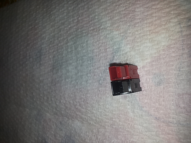

Inserito il - 20/10/2015 : 12:34:46  Mostra Profilo Invia a FabioR6 un Messaggio Privato  Rispondi Quotando
Ho rifatto una batteria di quella bici, e sia in carica che scarica, montava questi connettori Anderson.
Se mi mandi qualche foto del caricatore posso costruirtelo io se vuoi.

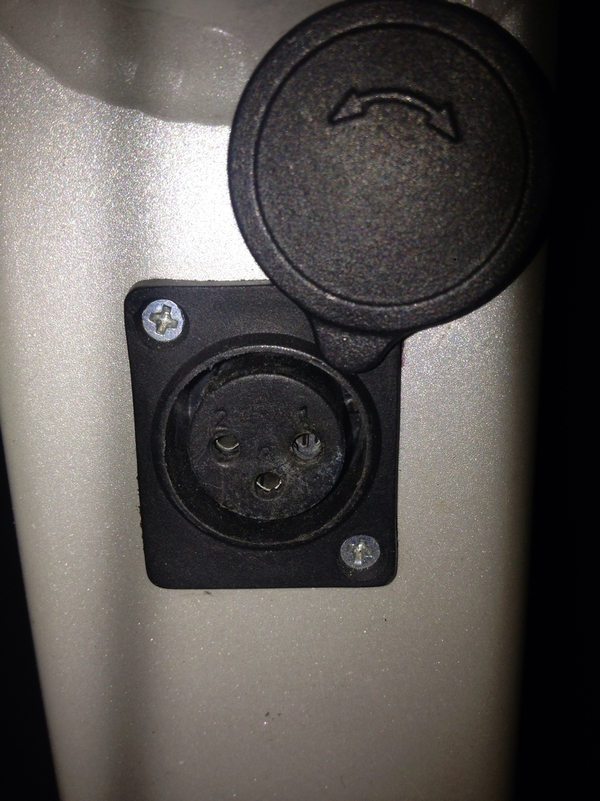

Inserito il - 20/10/2015 : 18:49:30  Mostra Profilo Invia a bedexx un Messaggio Privato  Rispondi Quotando
599,43 KB
Questo è la presa della Umb. Si può trovare facilmente il cavo?
bedexx
Inserito il - 20/10/2015 : 22:21:51  Mostra Profilo Invia a Barba 49 un Messaggio Privato  Rispondi Quotando
Scusami, ma quella è la presa di ricarica a bassa tensione, quindi se il tuo amico non ha il cavo significa che non ha nemmeno il caricatore!!!
Il cavo in oggetto infatti è saldato al caricatore e non è separabile, quindi il tuo amico ha perso il charger!!!
Una spina di quel tipo è facilmente recuperabile e il cavo pure, ma se colleghi la 220AC a quella presa salta tutto in aria!!!

Inserito il - 20/10/2015 : 22:29:33  Mostra Profilo Invia a FabioR6 un Messaggio Privato  Rispondi Quotando
Comunissimo spinotto. Lo trovi in un negozio di elettronica qualsiasi, ma come ha detto Barba, credo ti manchi il caricatore.
