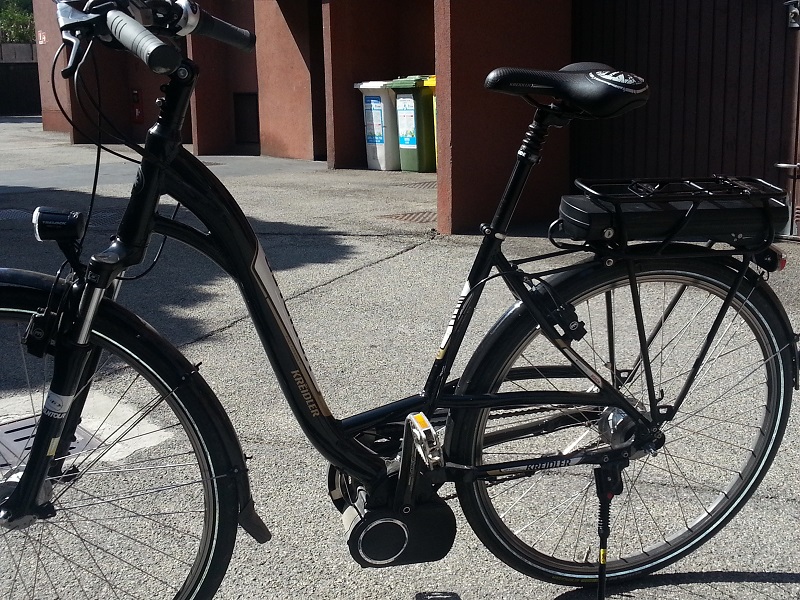

Per ritorno a hub vendo Kreidler Vitality Elite del 2013
Telaio Unisex tipo Wave – altezza 50 cm – portata 150kg
Motore Bosch Classic plus - versione per cambio al mozzo assistenza max 200%
Batteria: Bosch PowerPack 400 Wh – console Intuvia
Autonomia verificata: 40-100km secondo il livello di assistenza, però io peso >100.
Cambio: Nexus 8 - 20 denti
Guarnitura: 44 denti
Freni a cerchio: HS11 Magura
Pneumatici: Schwalbe 40-622
Forcella: Suntour Nex 63mm
Reggisella: ammortizzato regolabile Post Moderne - escursione 40mm
Peso: 26 kg
Chiedo 1.200 €, compreso caricabatteria con imballo, istruzioni bici, manuali d’uso impianto frenante, motore, cb e persino (sti tedeschi…) del reggisella.
La taglia, grazie all’ampio range di regolazioni, è adatta a bipisti tra 170 e 190 cm. Io sono 183 e ci sto comodo.
La bipa ha percorso 1.060 km, non è mai stata scaricata oltre il 50% ed ha circa una ventina di ricariche.
Come ciliegina sulla torta, e per i soli amici di Jobike… SPEED UP COMPRESO NEL PREZZO!!
Naturalmente chi desidera provarla (vivo a Milano sud nel Parco Agricolo) sarà il benvenuto, spero di non aver tralasciato qualche info.

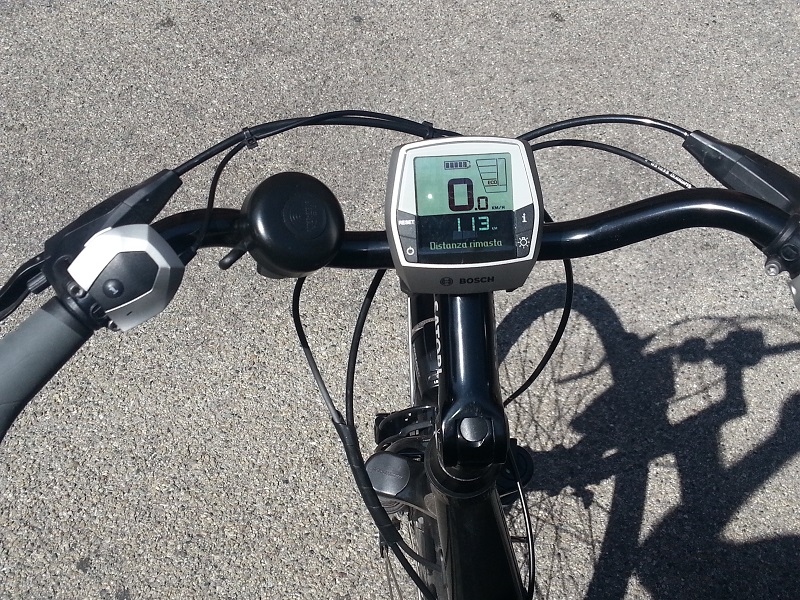

Inserito il - 19/12/2019 : 02:45:48  Mostra Profilo Invia a eugenio un Messaggio Privato  Rispondi Quotando
Grazie a tutti per il contributo, chiaramente sono trascorsi 4 anni e alcune info - e tra queste quelle riguardanti la batteria - hanno dovuto essere aggiornate.
La bici è di uso quotidiano, la porto regolarmente dal meccanico ufficiale Bosch ed ha beneficiato di tutti gli update SW della casa.
Giustamente mi è stato notare che la batteria a questo punto dovrebbe essere da pensionare, senza tener conto che ogni giorno percorro si e no 5 km nel traffico a furia di stop & go con l'assistenza tra tour e sport e con uso dello speed up, che anche lui incide sui consumi.
Io comunque ricarico sempre, la conservo al fresco e la rimetto in casa poco prima dell'uscita domenicale.
Così trattata l'autonomia che mi dà l'Intuvia all'inizio del giro è di un 40 km che poi crescono man mano che percorro km in eco, con apporto vigoroso e rapporto lungo.
In sostanza a fine giro ho percorso una sessantina di km con un'insperata autonomia residua di 30 km circa e senza uso dello speedup, per non stressare inutilmente la batteria. In sostanza in determinate condizioni d'uso l'autonomia anzichè accorciarsi aumenta e questo non me lo spiego...
Del resto la bici è stata ferma diversi mesi e solo grazie all'alternanza dei cicli di carica scarica è riuscita sopravvivere, immagino...
Se qualcuno avrà voglia di verificarlo con intuvia e Gps lo aspetto volentieri con un caffè.
La portata è limitata a 150 kg per scelta del produttore, per lo stesso telaio Kalkhoff dichiara una portata
di 170 kg. La portata è certicata nei documenti della casa.
A presto gente
Raleigh Dover Ltd 11v 2012
36682 Messaggi
Inserito il - 19/12/2019 : 13:54:40  Mostra Profilo Invia a Barba 49 un Messaggio Privato  Rispondi Quotando
Ottimo report...
L'autonomia che appare sul display è quella prevista dal computerino per le condizioni in essere nel momento della misurazione, accade la stessa cosa sulle auto: Se stai usando un'assistenza alta e aiuti poco con i muscoli avrai un'autonomia "X" che prontamente aumenterà se passerai ad un livello di assistenza inferiore e fornirai più aiuto con la pedalata, non c'è un'"autonomia assoluta" ma solo relativa alle condizioni di uso del momento!!!
Stefanschen
2059 Messaggi
Inserito il - 19/12/2019 : 15:12:00  Mostra Profilo  Visita l'Homepage di Stefanschen Invia a Stefanschen un Messaggio Privato  Rispondi Quotando
eugenio ha scritto:
......in sostanza a fine giro ho percorso una sessantina di km con un'insperata autonomia residua di 30 km circa e senza uso dello speedup, per non stressare inutilmente la batteria. In sostanza in determinate condizioni d'uso l'autonomia anzichè accorciarsi aumenta e
Ci provo io:
La bosch divide i wattora consumati negli ultimi 10 km e li divide per i km percorsi e così crea la stima dei km rimanenti. Quando lo speedup è attivo i km percepiti dal motore sono inferiori alla realtà, il calcolo dei wattora per km risulta falsato in eccesso e di conseguenza anche la stima dei km rimanenti risulterà falsata in difetto.
Quando ti rimetti ad usare la bici con speedup disattivato, la bici percepisce i dati reali, ricalcola con i nuovi parametri e torna ad indicare un numero maggiore di km rimanenti stimati.
