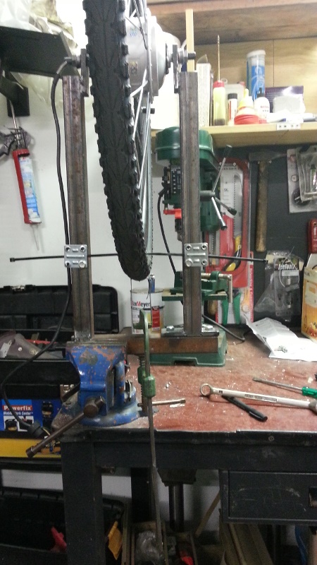

Inserisco filmato cerchio deformato
Allegato: FormatFactoryPrima.mp4
5122,61 KB
Ho inserito il cerchio nel supporto che ho costruito per poter facilmente registrare i raggi.
Ho allentato i raggi dalla parte opposta alla rientranza e ho tirato in fuori la botta aiutandomi con un morsetto e delle fascette in acciaio.
161,18 KB
Alla fine ho ritirato i raggi controllando centratura e campanatura del cerchio e il risultato è nel filmato seguente.
Allegato: FormatFactoryDopo.mp4
6942,47 KB

..DEPIS gli allegati non si vedono, ma noto che hai una particolare propensione
al fai da te con tanto di attrezzature che io me le sogno. E' una scelta. Io ho deciso
che le cose più complicate le debbano fare chi di competenza.
Dibi la mia ruota ant. non ha subito danni, ma è anche naturale visto che lavora con forcella amm.
mentre al post. oltre a non esserci amm. c'è il peso del corpo.
