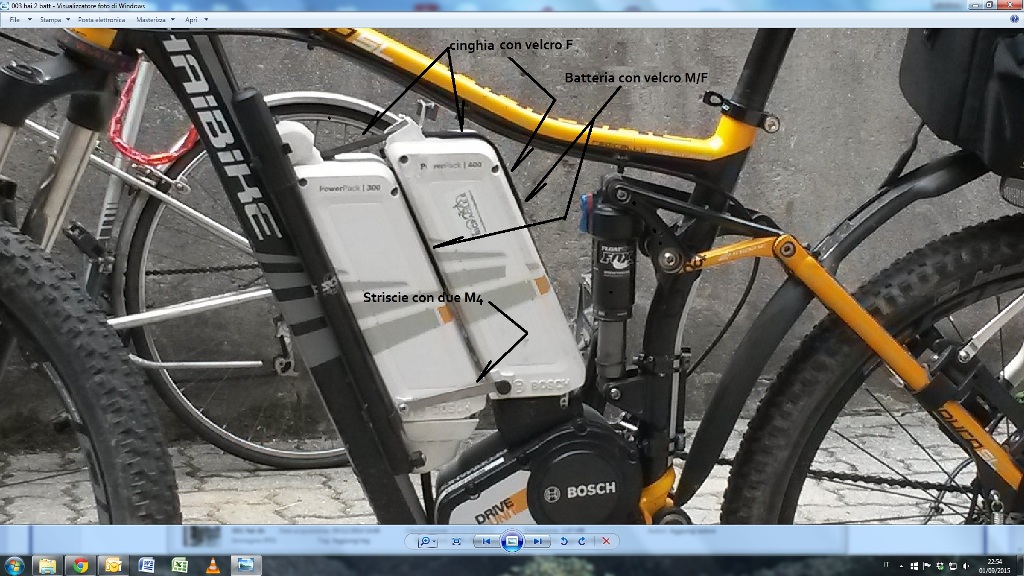

Anch'io avevo la tua stessa difficoltà e un colpo di fortuna mi ha reso proprietario di una batteria da 400.
L'autonomia è diventata sufficiente ma spesso non sufficente.
Ho pensato di portarmele tutte e due ma nello zaino era scomoda e ho pensato la maniera di metterle assieme copiando ciò che aveva realizzato 8Grunf
http://www.jobike.it/forum/topic.asp?TOPIC_ID=36697&SearchTerms=8grunf
Avevo pubblicato anche il mio sistema ma non lo trovo più comunque al posto della spugna ho incollato con loctite una striscia di velcro, dovrebbe ballare meno, anzi, non balla affatto.
è montata così

Sicuramente efficiente, ma direi esteticamente molto pesante.

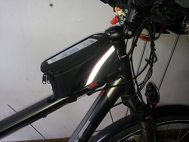

Secondo me è più carina così, Ci si può aggiungere 374 wh.
164,54 KB

Con una 300Wh in mode sport fai 50 km solo se vai lento!
Il modo più economico è senz'altro quello che ti suggerisce Fabio: batteria artigianale da collegare in parallelo SOLO con ambedue le batterie cariche al massimo, pena un incendio o, se ti va bene, un danno grave al sistema bosch.
Il modo più comodo, ma più costoso, è quello di procurarsi una seconda batteria bell'e pronta (ed un rimorchio) per portartela come ti suggerisce Giordano. Finita una ne monti l'altra.
Il modo migliore è procurarsi una batteria da 612 Wh bell'e pronta da usare al posto di quella tua originale. Costa però 750 euroni.
