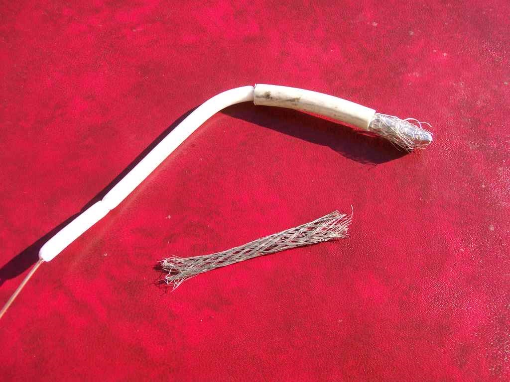

Probabilmente dico una scemenza, ma mi piace capire e non mi offendo se qualcuno ha la gentilezza di spiegarmi. Questo è un comune cavo d'antenna da 75 Ohm. sfilando il rivestimento esterno (una volta era proprio rame) si ottiene una treccia che dovrebbe avere i seguenti vantaggi. 1) la trama a maglia permette al materiale saldante di "colare" fino alla superficie sottostante, quindi fare un'unica saldata; 2) la maglia consente un buon "aggancio" meccanico allo stagno; 3) la treccia offre un piccolo grado di mobilità agli elementi da unire, facilitando l'assemblaggio. Lo so, deve esserci qualcosa che non funziona, tutti cercano fettuccia nichelata... ma spiegatemi.
240,64 KB
36552 Messaggi
Inserito il - 07/11/2015 : 14:29:38  Mostra Profilo Invia a Barba 49 un Messaggio Privato  Rispondi Quotando
@Gizeta: Tutti cercano la fettuccia DI NICHEL (nichelata fa pena) perchè le saldatrici a scarica capacitiva o le puntatrici elettromagnetiche lavorano solo con quella, nessuno si sognerebbe di usare la striscia di nichel per saldare a stagno!!!
La treccia dei cavi coassiali (che tra l'altro è argentata, quindi a stagno si salda che è un amore) va benissimo, ma come abbiamo detto fino allo sfinimento se non possiedi una stazione di saldatura a stagno professionale (che costa più di una puntatrice per nichel) e non usi leghe a bassa temperatura a base di Stagno-Piombo-Argento, con la saldatura a stagno surriscaldi i fondelli delle celle e le danneggi.....
gizeta
871 Messaggi
Inserito il - 07/11/2015 : 17:44:21  Mostra Profilo Invia a gizeta un Messaggio Privato  Rispondi Quotando
OK. Barba. Grazie

le calze dei cavi TV coassiali, quanti A potrebbero sopportare?

@Aspes: Per sapere quanti Ampère può sopportare quella schermatura basta arrotolarla finchè non diventa un conduttore cilindrico, misurarne il diametro, da questo ricavare la sezione (3,14 x raggio al quadrato) e poi spulciare le apposite tabelle in giro sul web...
