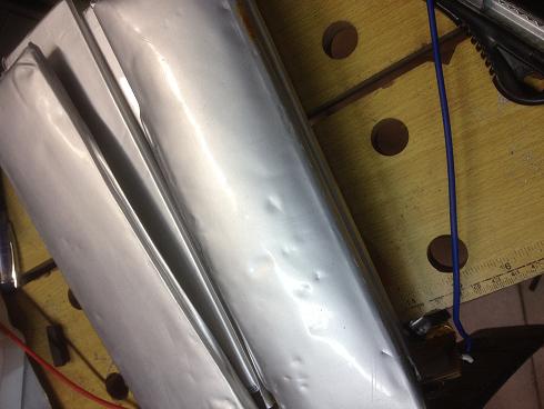

batteria ai li po fe con 2 elementi gonfiati e 3.3 invece di 3,5 volt
vorrei eliminarli posso farlo? e se si come devo fare? chi i da una mano?
allego foto
21,84 KB
31,82 KB
60,4 KB
38,31 KB

Non puoi eliminarli. Facendo una pazzia potresti sostituirli ma anche ipotizzando di trovarli uguali identici come capacità la batteria non funzionerà più bene. TUTTI gli elementi devono essere UGUALI, quindi quelli ancora buoni risulteranno sicuramente più deboli di quelli nuovi che andresti a mettere e quindi diversi. O li cambi tutti o lasci perdere. Questo il mio parere. Sentiamo altri utenti cosa ne pensano.
4139 Messaggi
Inserito il - 01/11/2015 : 22:20:44  Mostra Profilo Invia a giordano5847 un Messaggio Privato  Rispondi Quotando
Riduci il voltaggio della batteria utilizzando gli elementi rimasti oppure cerchi gli elementi presso altri utenti che hanno avuto i tuoi stessi problemi#128523;

Non può ridurre le tensione della batteria, a meno che non sostituisca il BMS con un'altro adeguato al nuovo numero di celle, oppure deve eliminare completamente il bms e caricare con CB da modellismo, semprechè è in grado di collegare ai fili di bilanciamento i connettori in uso sulle lipo.
4139 Messaggi
Inserito il - 02/11/2015 : 13:47:20  Mostra Profilo Invia a giordano5847 un Messaggio Privato  Rispondi Quotando
remora ha scritto:
@giordano5847
Hai ragione, volevo dire ridurre la capacità, riducendo i paralleli mantenendo le stesse serie

Quelle batterie a sacchetto fanno veramente pena, sono le meno performanti e durature che ci siano in commercio: Chiaramente visto che la tua batteria è usata non vale la pena sostituire gli elementi danneggiati, non otterresti il risultato sperato e butteresti solo dei soldi.
Hai risparmiato troppo quando l'hai acquistata nuova, sulle batterie non si può fare, e comunque la prossima volta assicurati che sia composta da celle 18650 Samsung o Panasonoc o LG, altrimenti fa la stessa fine di questa.

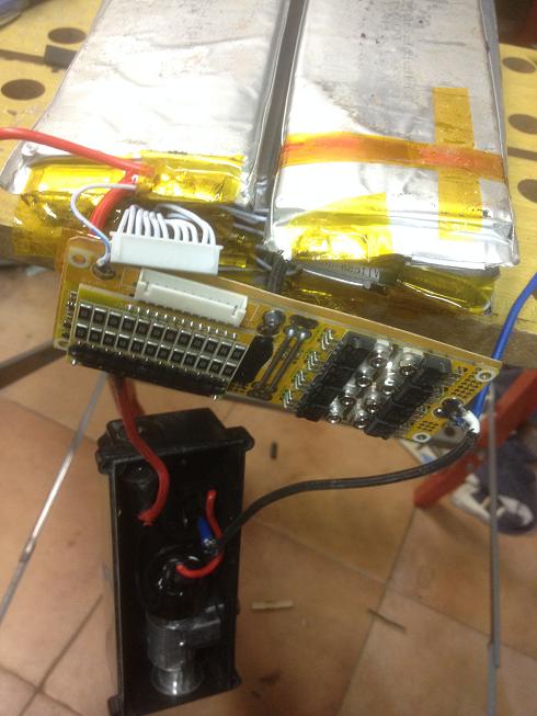

Lucio, purtroppo avendo una LifePo4 sei costretto a cambiare sia scheda che caricatore, a meno che non sia regolabile, ma ne dubito.
comunque per le tue esigenze, ti serve una batteria abbastanza piccola, quindi anche la spesa sarà più ridotta.
