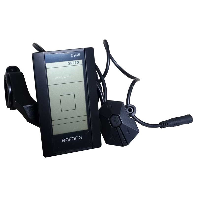

Ciao qualcuno ha il manuale in italiano per la prima mappatura o inpostazione di questo display? grazie

Se ti serve ho quello in inglese, è molto semplice cmq in quanto le opzioni del menù impostazioni e del menù nascosto sono poche.
Una cosa da fare attenzione e che del display c965 con 3 tasti esistono 2 versioni differenti (una indica la potenza istantanea, l'altro no, ma si nota subito dalla mancanza delle due linee presenti in foto sotto il quadrato che indica il livello di potenza selezionato) forse esiste un terzo modello che come il C965 a 5 tasti indica anche la temperatura ambiente

Le istruzioni sono per il controller a 5 pulsanti...

ciao, si acquista questo display?
...io posso fornirti il manuale del c961.

l'o gia acquistato ma trovo solo manuali in inglese o cinese
poi non capisco io non l'o comperato il manettino ma non capisco se l'avessi acquistato dove si attacava io non vedo lo spinotto apposito e anche il spinotto per le luci è assente bo! stò imaginando a mia idea che forse se acquisti il manettino o le luci anno una spina doppia di colore verde e cosi si connettono al displey

Dalle informazioni che ho io... :
Quando attivi le luci accendi solamente la retroilluminazione del display
Se avessi presto un kit con acceleratore ti fornivano un cavo che da un lato ha il connettore per il motore,dall'altra parte:
Connettore verde display
2 connettori gialli x i freni
1 connettore giallo (invertito rispetto a quelli per i freni) per l'acceleratore
Spero di essere stato chiaro. ..

Capito pensavo che il disegnino del fanale sul display integrasse un kit fanali

Sul mio che non ha i watt addirittura c'è il simbolo del motore che si accende per la manutenzione. .. magari il software lo permetterebbe ma nel kit bbs non è implementato (ripeto per le informazioni che sono riuscito a reperire io)

La centralina dei BBS non integra la produzione di una bassa tensione per pilotare i fari della bicicletta, accende solo la retroilluminazione del display...
