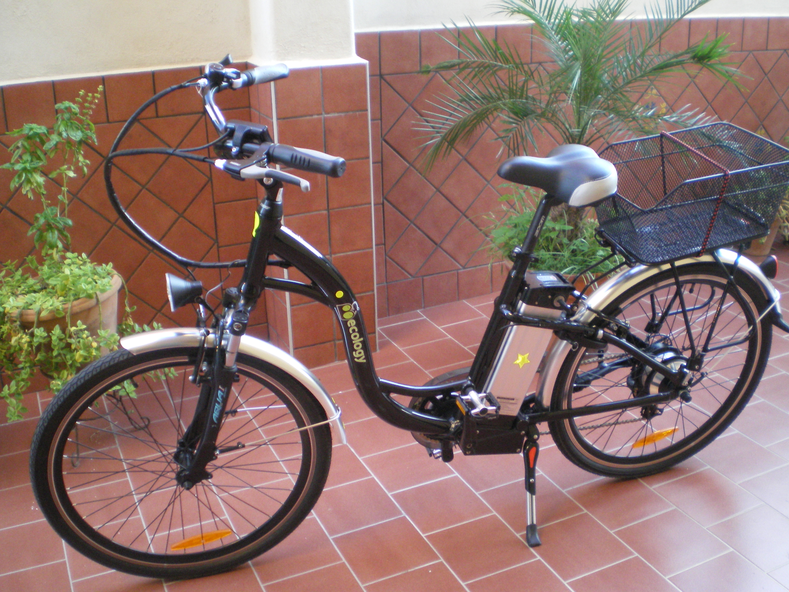

Salve, mi chiedevo che differenza di prezzo o di valore ci può essere tra una ebike con batteria 24v e una da 36v, perchè la bici in questione è identica alla mia che però monta una batteria da 36v ma che ho pagato €700 sfruttando gli incentivi comunali allego foto
2792,32 KB
