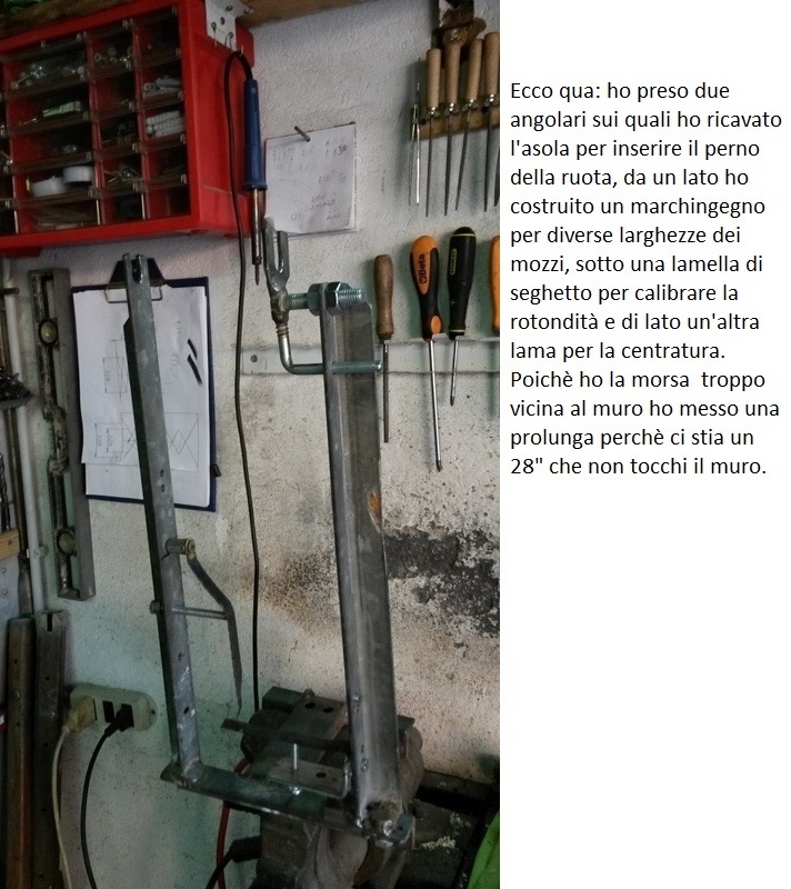

                 4150 Messaggi  |
                       Inserito il - 17/11/2015 :  14:22:43
                        |  mar976 ha scritto:
  Ora ci hai incuriosito con questo utilissimo "attrezzo" da lavoro!...foto please
    Bicifacile ne ha uno professionale che ti permette di piazzare il cerchio nella posizione giusta in modo che monti i raggi e, alla fine del lavoro, la ruota è quasi centrata!  Immagine:

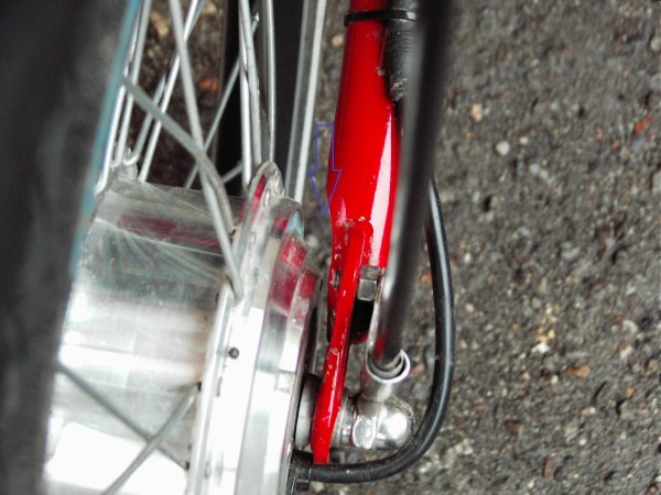

                 proprimi
                 186 Messaggi  |
                       Inserito il - 18/11/2015 :  11:57:30
                       Forse in questa foto c'è l'esempio di quello che dice Barba49. Ne ho uno solo montato così, forse era l'ultimo e non riuscivano a metterlo girato, ma storta l'altro in maniera impressionante.

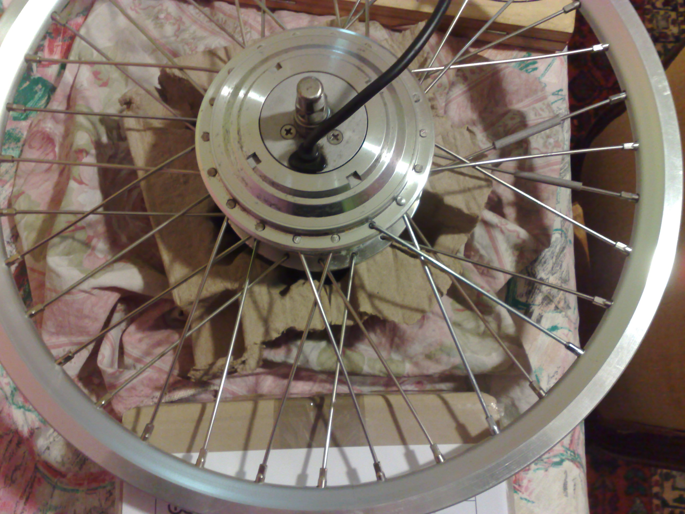

                 proprimi
                 186 Messaggi  |
                       Inserito il - 24/11/2015 :  15:32:16
                       Questa foto dovrebbe rendere l'idea. Immagine:
    690,69 KB Si tratta dell'altra motoruota in cui ho sostituito solo 2 raggi, mettendoli con le due teste alternate; così s'incrociano, ma senza forzare. Si sfiorano solamente.

                 14782 Messaggi  |
                       Inserito il - 24/11/2015 :  17:04:23
                      |  ok, grazie immagine molto significativa. Vi farò sapere, intanto mi è arrivata la cassetta a vite dall'inghilterra ma mi manca ancora la chiave ordinata in italia.... :-) |
