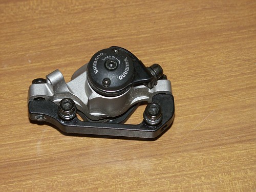

ciao, nella mtb acquistata usata ho un disco meccanico all'anteriore, marca shimano come questo:
57,94 KB
ma non so che modello è e che pastiglie comperare... qualcuno lo conosce?
grazie mille
ciao a tutti
Inserito il - 18/11/2015 : 10:43:59  Mostra Profilo Invia a Barba 49 un Messaggio Privato  Rispondi Quotando
Porta la bici dal ciclista, lui saprà bene quali pastiglie darti, oppure portagli la fotografia sopra!!!
La cosa migliore comunque è smontare le vecchie e portarle come campione, tanto se sono finite dovrai pur smontarle per sostituirle.
PS) Sei in grado di registrare un freno a disco meccanico??? Non è facile come quelli idraulici, c'è una procedura ben precisa, e comunque andranno poi registrati abbastanza di frequente con il tuo peso.

be credo che il principio sia di lasciare il disco il più al centro possibile evitando che l'unica pastiglia stringente pieghi troppo il disco verso l'interno sulla pastiglia fissa....
ma un atacco che rende la pinza flottante non si poteva fare? si risolverebbero i problemi di centratura continua... mi pare di averlo visto su alcune vecchie auto e moto o la memoria m'inganna ?
Inserito il - 18/11/2015 : 22:50:29  Mostra Profilo Invia a Barba 49 un Messaggio Privato  Rispondi Quotando
Sulle auto la pinza è SEMPRE flottante, per le moto dipende...
Un attacco per pinza flottante su una bici è assai più complicato rispetto a quello normale, e i freni a disco idraulici sono comunque autocentranti e non ne hanno bisogno: Sono quelli a cavetto che hanno il problema di dover continuamente riavvicinare al disco la pastiglia interna usando l'apposita brugola fino ad avvertire un leggerissimo contatto.
Comunque sono da poco in commercio i freni a disco a cavetto con la doppia pastiglia mobile, quindi...
