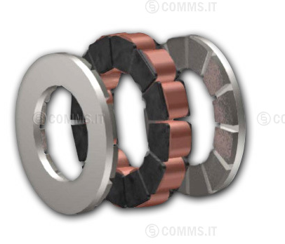

@remora: per intenderci sono questi:
103,42 KB
Qui ad esempio ne vendono uno per applicazioni di microeolico.
@pixbuster: bhe se come dici possono avere alta densità di coppia farebbero comodo anche in utilizzo hub (tanta coppia, poco peso)

@greenheaven
A giudicare dalla foto, le bobine sembrano costituite da un sola spira di piatto di rame di notevole sezione, compatibile per motori da trazione (alta coppia/basso numero di giri), ma non è chiaro quale è la parte fissa e quale la rotante, inoltre non si vede nessuna parte elettrica collegata alle bobine, nemmeno il classico collettore, semprechè le bobine non facciano parte dello statore.
Occorrerebbero foto più complete, per cercare di capire meglio come funziona?
