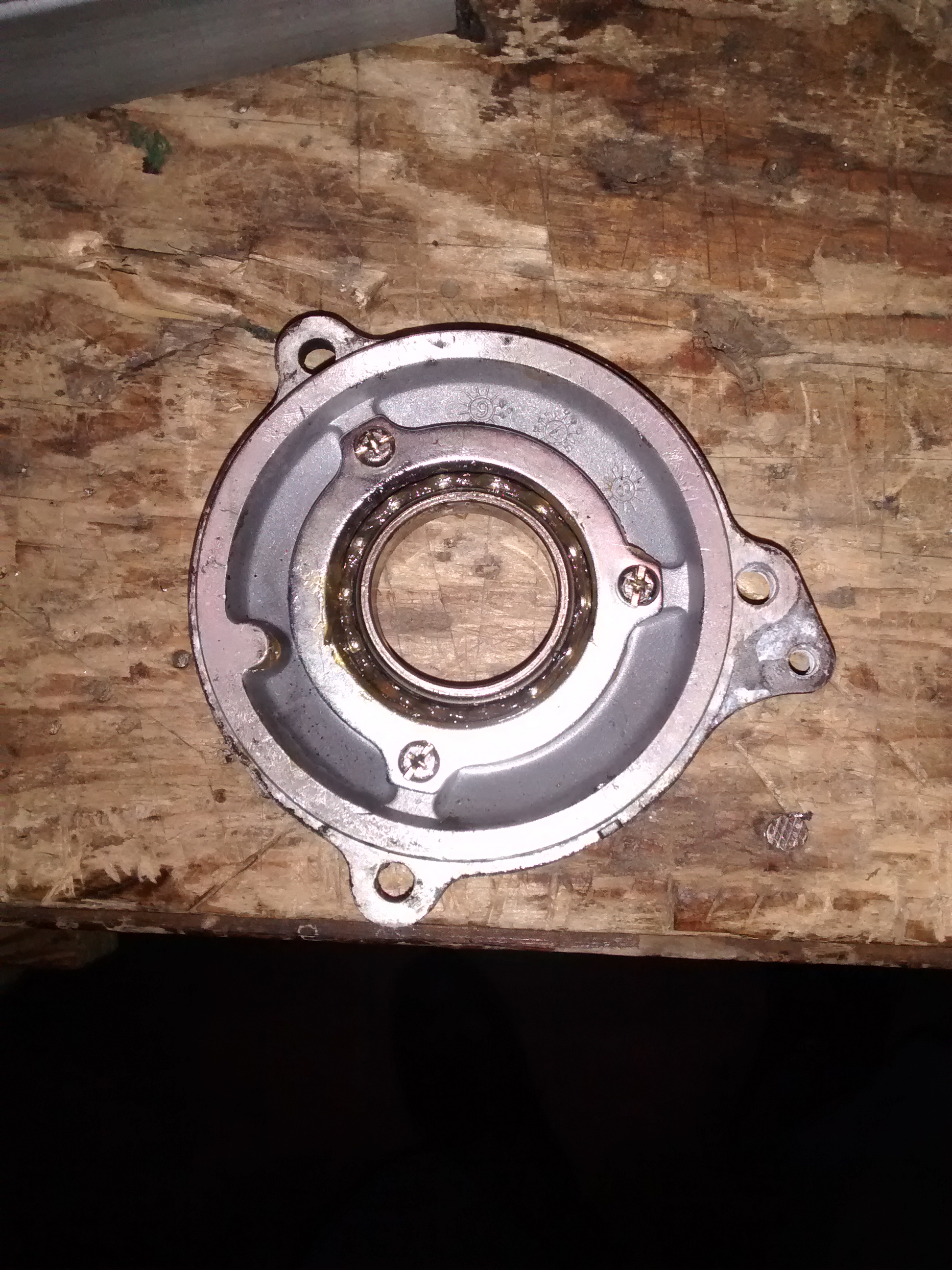

Inserito il - 12/12/2015 : 09:06:20  Mostra Profilo Invia a alezazza un Messaggio Privato  Rispondi Quotando
Cuscinetto lato guarnitura da cambiare, gira male, invece dal lato motore è entrata della salsedine

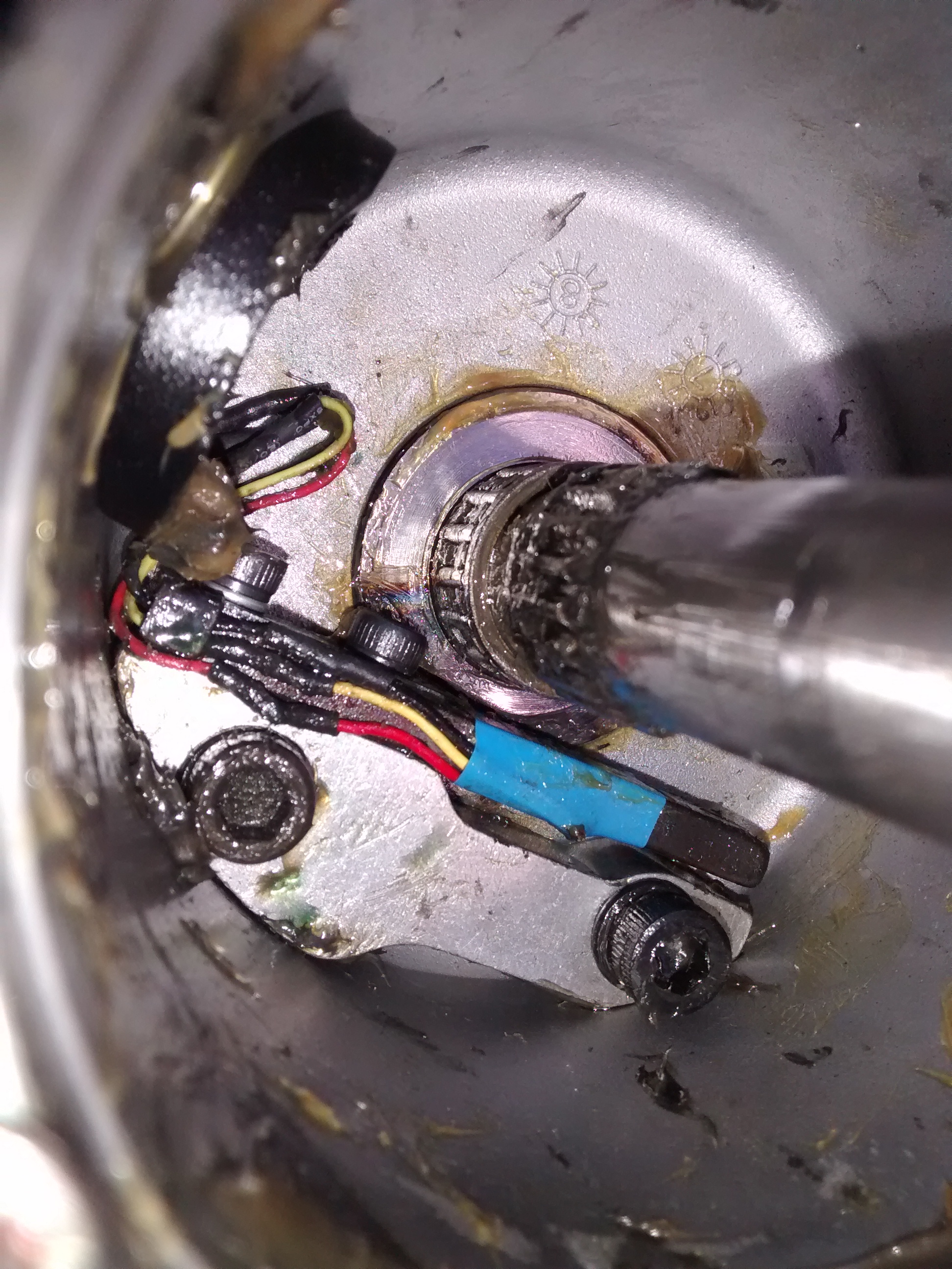

Inserito il - 12/12/2015 : 12:08:55  Mostra Profilo Invia a alezazza un Messaggio Privato  Rispondi Quotando
Ho una domanda per chi l ha aperto. Ho notato che l ingranaggio che aziona il sensore, quando si muove nella direzione opposta, non va a riposo sul suo fermo, ma si blocca ben prima a causa della testa della vite del sensore,non è che si incastri in quel modo?

Inserito il - 12/12/2015 : 12:20:21  Mostra Profilo Invia a alezazza un Messaggio Privato  Rispondi Quotando
1826,85 KB

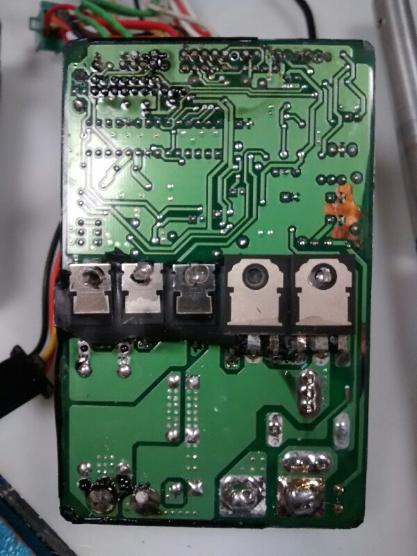

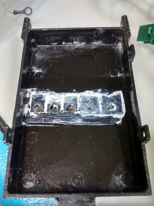

Inserito il - 17/12/2015 : 18:33:37  Mostra Profilo Invia a alezazza un Messaggio Privato  Rispondi Quotando
Per chiudere in bellezza, vi posto le immagini della centralina, la salsedine è entrata pure li dentro, e questo spiega tutto

Inserito il - 17/12/2015 : 18:54:21  Mostra Profilo Invia a alezazza un Messaggio Privato  Rispondi Quotando
Ho trovato il guasto... Le 2 resistenze a filo da 5 watt da 0,01 ohm non danno più continuità, questo è un palese errore di progettazione
