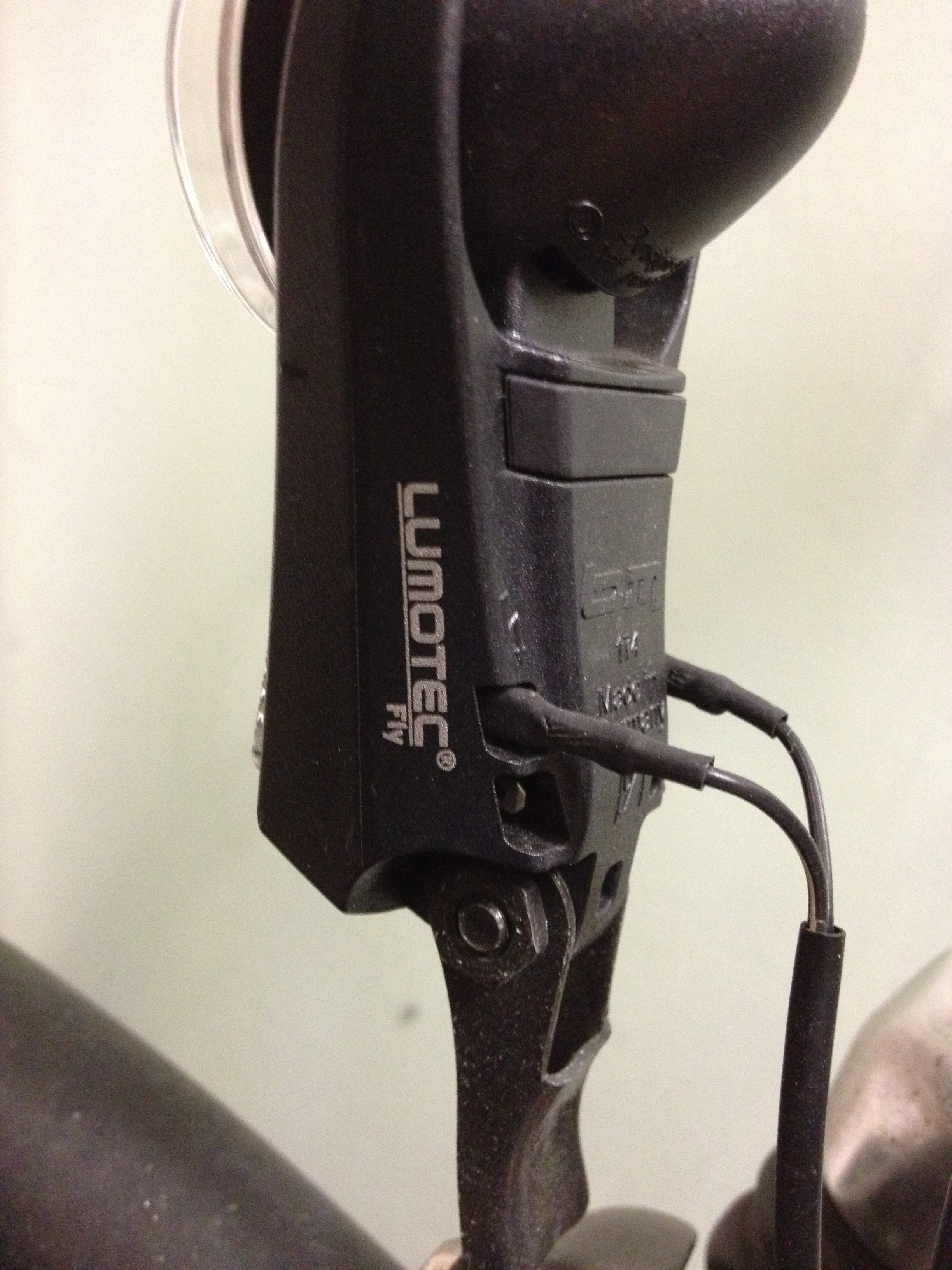

Ciao a tutti
dovrei sostituire il faro anteriore alogeno magari con uno a led, ma non ho idea di cosa acquistare.
1729,16 KB
E con l'occasione potrei anche sostituire quello posteriore con uno a led.
La parola agli esperti.

Tanto per cominciare prova a gironzolare sul sito della Busch & Muller
http://www.bumm.de/
hanno introdotto fanali più potenti del tuo; non prendere nemmeno in considerazione modelli (di qualsiasi marca) che non siano a led

prima di comprare il fanale, controlla la tensione di alimentazione: io ho avuto tre flyer col panasonic 26V : due avevano il fanale a 6V: in una c'era un circuito che regolava la tensione in uscita dal motore a 6V, la seconda aveva l'uscita direttamente a 6V dal motore la terza aveva il fanale che andava direttamente con i 26V in uscita dal motore
