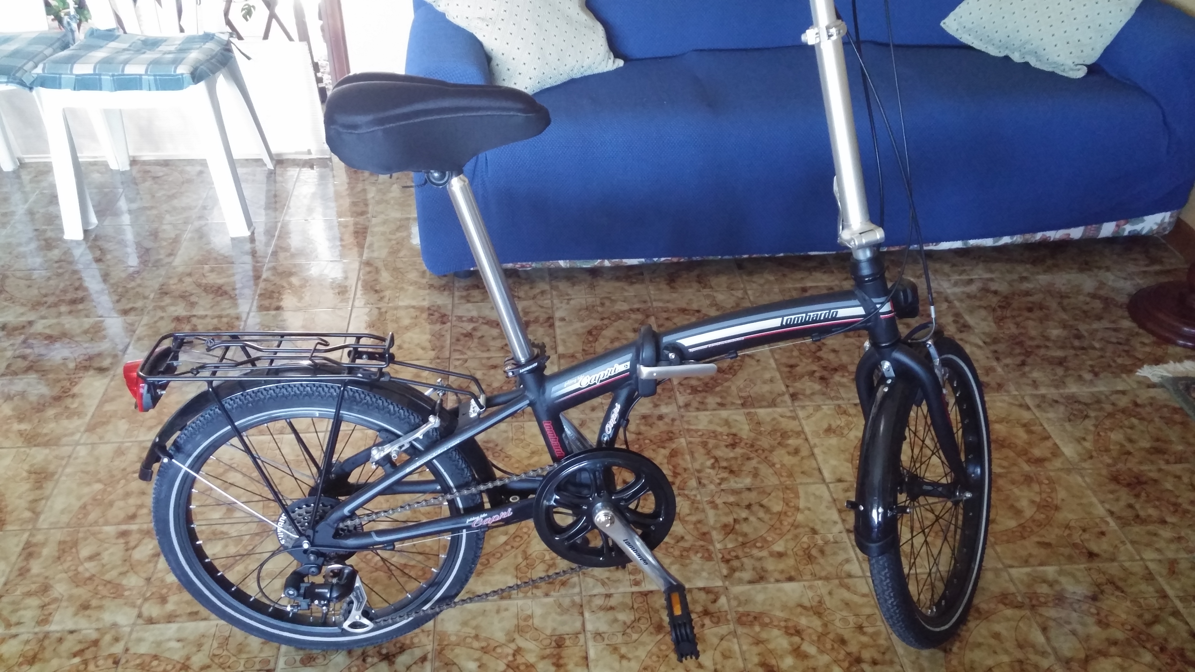

buongiorno a tutti ragazzi ...mi hanno regalato questa...
2924,94 KB
mi piace molto come bicicletta anche perche la chiudo la metto nel cofano della macchina e la porto ovunque...e' leggera e pratica...
adesso mi e venuto in mente di recarmi a lavoro con la suddetta...
