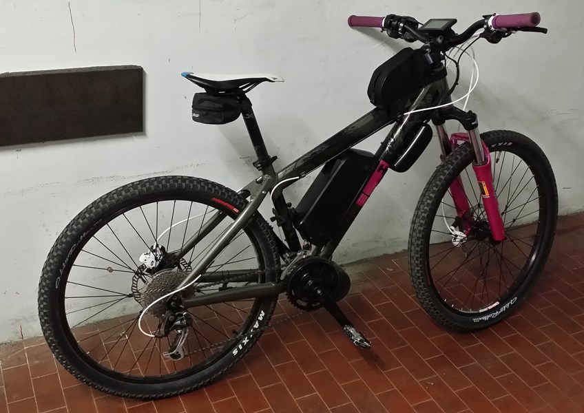

Finalmente ho terminato la BiPa alla moglie.

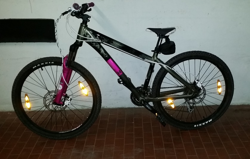

Sono partito da un modello 26" della VMF comprata di seconda mano ma in ottimo stato
142,28 KB

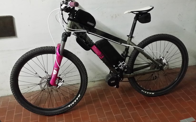

Dopo la trasformazione si presenta così
96,29 KB
119,73 KB
Il motore è un Bafang BBS01 350 Watt
Corona anteriore 42T di Alcedo
Motore riprogrammato con cavo da Alcedo
La batteria è di recupero, era da buttare ma ho recuperato il contenitore e alcune delle batterie interne, con l'aggiunta di un bms nuovo è stata trasformata da 48V a 36 V.
Non è stata possibile montare la sua slitta ma praticamente è incastrata nel triangolo e non si muove.

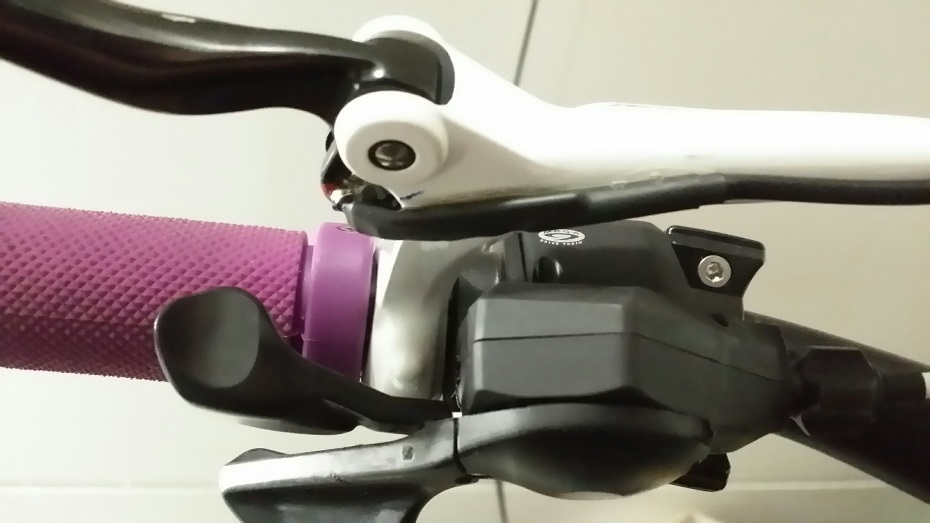

Installato anche cut-off freni idraulici con modifica personale
93,28 KB
Direi che il risultato finale non è male, con la batteria si riescono a fare circa 80 km e la cifra totale spesa è irrisoria, meno di 700,00 compreso bici e accessori

Bella, solo un suggerimento, rinuncia ad un cut-off e monta il gear sensor, è realmente molto efficace,
