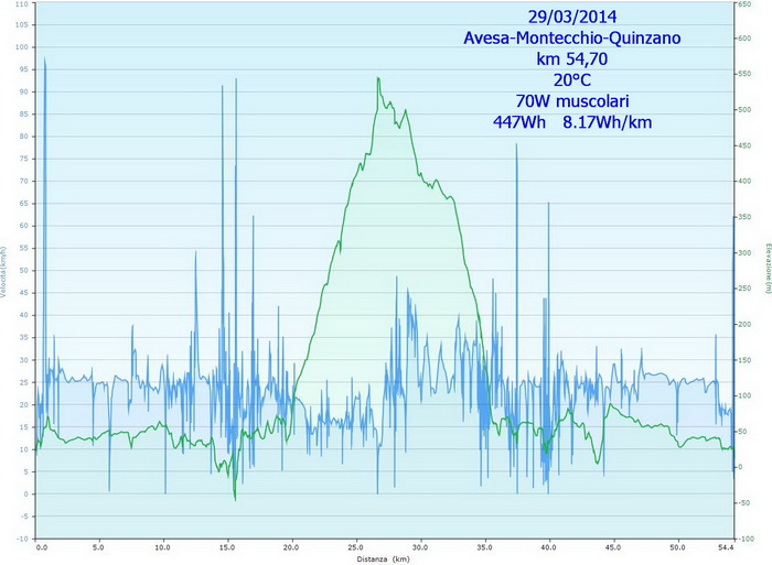

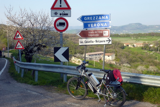

Su asfalto gita di 52 Km con circa 500 metri di dislivello (1 salita importante e qualche scollinamento leggero), sempre con assistenza massima (in pianura e in discesa non consumavo andando spesso sopra i 26 km/h) e la batteria da 400 ce la fa con ancora 1 tacca, con l'hub è possibile o ce ne vanno 2 di batterie?
Inserito il - 13/01/2016 : 21:19:20  Mostra Profilo Invia a pixbuster un Messaggio Privato  Rispondi Quotando
Si, con l'hub una sola batteria da 370Wh non mi è bastata
Ma in pianura consumavo perchè ci ho sempre messo i miei soliti pigri 70W .... e in salita mai più di 100 perchè non mi piace farmi venire il fiatone
105,01 KB
164,36 KB
Con questo non voglio assolutamente dire che la soluzione a motore centrale non sia valida, ma che, su pendenze da strade asfaltate, è più una questione di gusti che altro (appunto quoto Andrea)
