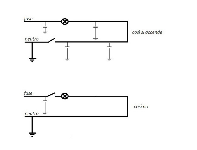

Ho avuto lo stesso problema e, gironzolando in internet, ho scoperto che è dovuto al fatto che l'interruttore interrompe il neutro e non la fase
Dato che il neutro è sempre collegato alla terra, se si interrompe si ha un debolissimo passaggio di corrente (sufficiente ad accendere molto fiocamente led e lampade a basso consumo) per passaggio di correnti capacitive fra appunto la fase-lampadina-lato del neutro interrotto e la massa dell'edificio
19,78 KB
Gli impianti elettrici (come mi hanno insegnato all'Istituto Tecnico Industriale cento anni fa) dovrebbero essere sempre realizzati con gli interruttori sulla fase e non sul neutro
Capisco che però non è facile cambiare l'impianto per uniformarlo a questa condizione
Comunque non è un difetto delle lampade e non le rovina

Quoto Pix, l'interruttore deve essere posto in serie alla fase, se lo metti sul neutro basta una piccola dispersione dei portalampade o dei cavi verso terra per veder accendere debolmente queste lampade a basso consumo!!!
Oltretutto interrompere il neutro è pericoloso, quando vai a sostituire una lampada lavori sempre sotto tensione...
