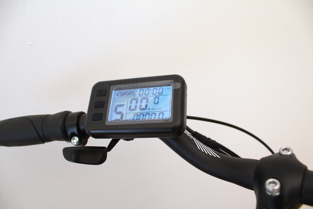

Una precisazione,che forse non potrebbe essere stata chiara,il display(allego foto)si accende i tasti funzionano tutti( cambia di livello,tempo frazioni di tempo ecc..) solo che l'indicatore della batteria e a zero( e quindi nu me parte il motore),ed ho notato anche un'altra cosa,non rileva più' la velocità,inizialmente ho pensato che si fosse spostato il sensore,ma l'ho controllato più' volte ed e' apposto(nel senso che la distanza tra il sensore ed la calamita e da manuale)

Il display lavora in abbinamento con la centralina, quindi potrebbe essere uno qualsiasi dei due componenti ad aver difettato: Controlla comunque se al display arrivano i 36V previsti.

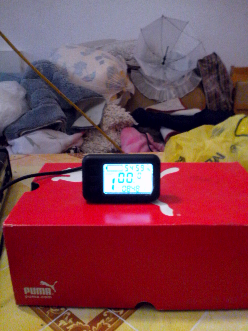

Ecco la foto del dispay

E' ma la scatola delle scarpe è publicita occulta

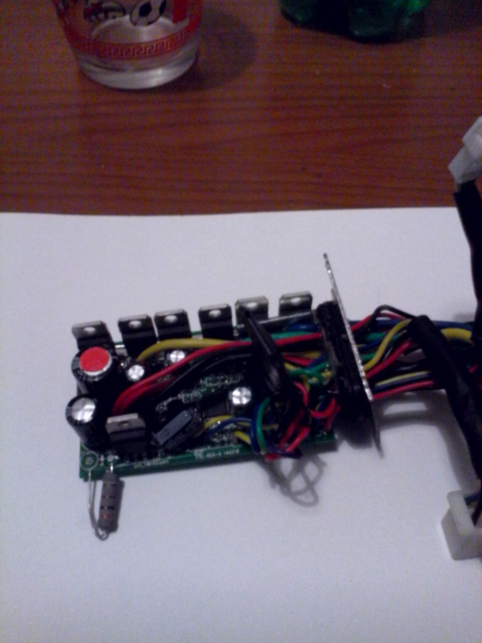

367,05 KB questo pomeriggio non avendo che fare ho smontato la centralina, ed ho trovato quella che presumo sia una resistena(ho allegato foto)era staccata alche ho deciso di fare una prova, l'ho appoggiata sulla sua sede, ho collegato tutti i cavi della centralina, e boom il displey indicava la carica della batteri, ho azionato il pass ed il motore parte. Adesso vi chiedo, e' possibile risaldare questo pezzo? A proposito che cosa è (io da neofita ho presunto una resistenza), e quale potrebbe essere la causa che ha portato a questa rottura? Vi prego aiutatemi, oggi ho preso la bici muscalare, ed ho fatto un giro il leggera pendenza(attorno al 4/5 percento) che si è rilevato una via crucis

Ti confermo che se parli del componente "sdraiato" si tratta di una resistenza, mi sembra che il componente di fianco sia un regolatore di tensione ma bisognerebbe leggere la sigla, e se fosse così se la resistenza si è staccata non arrivava più tensione ad una parte del circuito.

Si, è una resistenza e puoi tranquillamente risaldarla nella sede prevista: Probabilmente è montata talmente a sbalzo che con le vibrazioni si sono spezzati i terminali, non credo che si sia dissaldata.

Se vai in un negozio di elettronica e gli porti la foto dove si vedono bene i colori possono anche dartene una nuova ma siccome hai detto che funziona se la ricolleghi,
tanto vale risaldarla.

Piccolo aggiornamento,ho risaldo la resistenza,ma prima di farlo ho contattato il fornitore cinese CNEBIKERS ho mandato le foto della centralina con la resistenza spezzata perché' troppo a sbalzo(come diceva Barba)dicendo che secondo me è un problema che devono risolvere,Aho' ragazzi non hanno fatto una piega,me l'hanno sostituita in garanzia(pagando solo le spese di spedizione 21 euri),e mi hanno anche ringraziato per aver segnalato questo problema.P.s. Barba ciai 'na cena pagata da me
