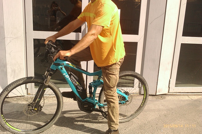

9059 Messaggi
Inserito il - 27/01/2016 : 13:50:01  Mostra Profilo Invia a claudio02 un Messaggio Privato  Rispondi Quotando
prova tutti i centrali che vuoi, divertiti
e dopo riconsegnali.
pixtest, emm no, co2 test in diretta dal cosmobike di verona
haihaibike 2016
la bipa presenta 4 modalità di marcia
super-eco: praticamente un cancelletto
eco: per far tanta strada sudando
standard: na mezza via
high: pensi che va da sola, ma il torsiometro fetente ti controlla ogni attimo e se non spingi no se va avanti.
la bipa è ben bilanciata, robusta, ci si sente sicuri anche in piccoli-medi salti, gli ammo son di qualità e si sente subito.
torno allo stand e mi rifaccio dare la carta d'identità.
fine del test.
216,04 KB
