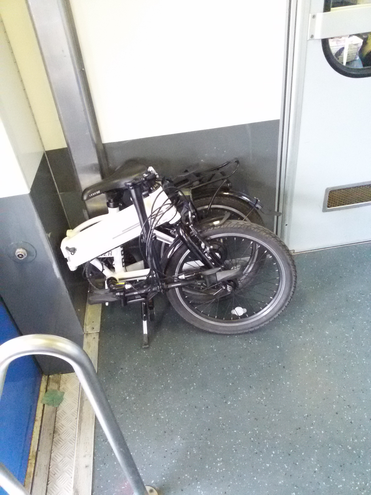

Avendo avuto pochissimo tempo in quest'ultimo periodo a causa di un periodo intenso di lavoro, prima di riuscire a condividere le mie esperienze di ciclopendolare ho percorso circa 300km.
In questo periodo ho preso confidenza con la mia Monza e oramai la utilizzo quotidianamente, complici anche le praticamente nulle pioggie di questa stagione.
Anche se in un forum di bikers sono evidenti a tutti i vantaggi dell'utilizzo della bipa, riporto le mie impressioni a beneficio di persone che magari non hanno ancora preso una decisione.
Prima i lati positivi:
a fronte di un percorso relativamente breve, circa 3 km, i tempi di percorrenza si sono accorciati da 20/30 minuti a 10/15 , oltretutto con una variazione minima.
insensibilità a qualsiasi evento metropolitano, sciopero, traffico, ecc... basta scegliere il percorso giusto.
ovviamente c'è anche l'aspetto del movimento fisico, ma su un percorso così breve non lo ritengo prevalente.
I lati negativi ci sono, ma sono tollerabili una volta fatta questa scelta:
esposizione allo smog del traffico, cerco di evitarlo ma non ci si riesce del tutto
la parte di mezzo pubblico rimanente (il treno), pur avendo gli spazi per il deposito bici, non è mai comoda (porte difettose che si richiudono o proprio rotte,
terno al lotto sulla posizione della carrozza deposito, e viaggio in solitudine rispetto alla carrozza viaggiatori (ma a volte si scambiano due chiacchiere con altri bipedi, cioè utenti di bipe )
Adesso qualche osservazione
Una prima considerazione vorrei farla sulla batteria, che pur avendo un autonomia ben superiore ai percorsi quotidiani, ho notato che perdendo la carica diminuisce la forza di trazione,
sicuramente per la diminuzione del voltaggio, secondo voi questo è normale ? Sarebbe possibile aggiungere un DC/DC che mantenga costante la tensione in uscita ?
(almeno finchè la carica è entro certi limiti)
Per questo motivo non faccio mai scaricare la batteria oltre 2 tacche (diciamo 70/80%) prima di ricaricare, faccio bene o è meglio farla scaricare di più ?
L'avvio dell'assistenza è veloce ma in salita con la ripartenza da fermo qualche sforzo in più bisogna farlo, cmq è di breve durata.
Un altro aspetto è quello della velocità massima: il motore assiste fino a 28/30 poi stacca e come velocità di picco rimango più o meno li anche in pianura, probabilmente
dipende dai rapporti (oltre che dalle mie gambe ) ci sono upgrade possibili lato meccanica ?
Non è che voglia correre, ma in certi tratti in pianura, mi sembra che si possa ottenere di più.
L'ultima cosa è la catena un pò ballerina, basta una buca un pò più forte e la catena salta, ovviamente ci vuole poco anche a rimetterla...
In conclusione questa è la mia esperienza finora, ovviamente l'utilizzo è stato finora di un solo tipo, a parte qualche passeggiata familiare di domenica, ma sono comunque soddisfatto.
Scusate se ho messo tutte le domande insieme ma sono il risultato di diverse settimane di esperienza quotidiana.
V.
P.S. un foto di un giorno qualunque....
[size=0.5] 2456,3 KB[/size=0.5]

visto che gli indicatori di carica 'a tacche' sono tutt'altro che affidabili, secondo me quando cominci ad avvertire il calo di prestazioni vuol dire che di energia ne è rimasta poca, la batteria nella foto non è chiaramente visibile, quindi suppongo sia piccolina, se ti spinge fino a 30 km/h di corrente il motore ne richiederà parecchia causando un drop di tensione ulteriore con oltretutto un bello stress per la batteria.
Più che cercare una velocità maggiore, che vorrebbe dire maggiore stress per la batteria, vedi se quando calerà ulteriormente di forma si potrà far ricellare utilizzando celle più moderne, con maggiore capacità e corrente erogabile.

Steu851 e Legione la batteria se non ricordo male è da 9 A/h (quella intermedia), per ora è nuova quindi per il cambio delle celle c'è tempo.
