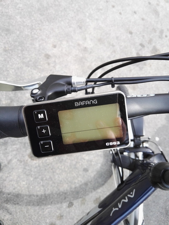

Prime impressioni dopo la prima giornata... il bafang spinge bene... solo capire come usare il display c963

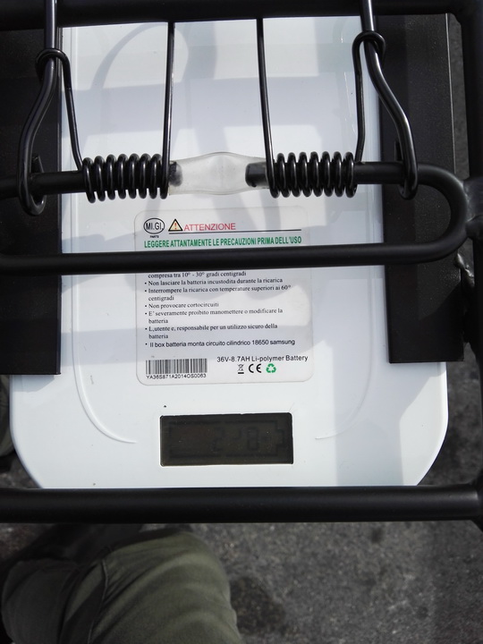

Altro disappunto è la batteria... segna la scarica ma sul display proprio, ma la carica c'è e ne ho usufruito tranquillamente... ho fatto una trentina di km e avevo ancora carica... lunedì vado dal rivenditore e chiedo informazioni... anche se ho in mente gia di mettere una batteria con amperaggio superiore

la batteria mi ha lasciato dopo 33 km ed una percorrenza di 1 h e 20 minuti... però c'è da dire che dove son io è tutto un sali e scendi con pendenze elevate!

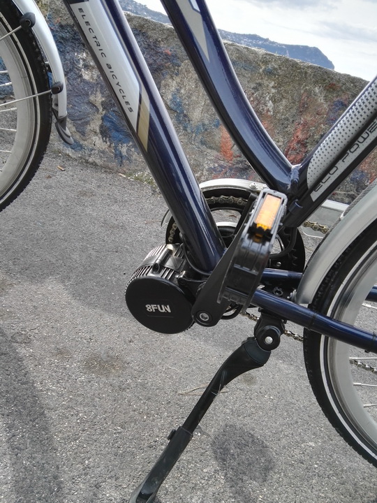

Inserito il - 07/02/2016 : 13:26:59  Mostra Profilo  Rispondi Quotando
184,95 KB
208,64 KB
131,68 KB
107,67 KB
foto ridimensionate da Pix
Chi si ferma è perduto o quasi... basta pedalare!
Inserito il - 07/02/2016 : 23:33:53  Mostra Profilo Invia a pixbuster un Messaggio Privato  Rispondi Quotando
Giuggen, ricordati di ridimensionare le foto con larghezza massimo 800 pixel se orizzontali e 530 di base se verticali, altrimenti non si riesce a vederle tutte insieme
Queste te le ridimensiono io ... così vediamo la bipa tutta intera
Bella bipa e bellissssssimi posti !!!!

La batteria installata ha poca capacità. Un taglio ormai corretto è sui 14,5 ah cioè 500 wh.

Una batteria più capace come Ah ti farebbe solo aumentare l'autonomia, le prestazioni sono quelle prescritte dalla legge (250W e 25Km/h) e non le puoi migliorare sostituendo la batteria.
Un altro beneficio che otterresti con una batteria più capace è la durata, la tua è talmente ridotta da costringerti a scaricarla quasi ad ogni uscita, e siccome non andrebbe mai scaricata oltre l'80% vedi che la tua autonomia è davvero poca: Con una 14,6Ah raddoppi quasi i chilometri percorribili.

Bellissima Bipa e bellissimo sfondo!
Noto che ha una linea molto snella col motore centrale e la batteria nel portapacchi

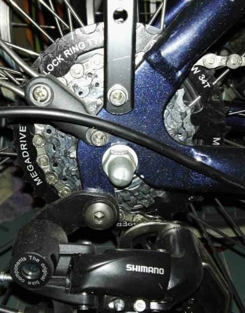

259,24 KB
Questo è il pignone 7 marce che ho alla ruota posteriore... la prima ha 34 dendi la 7 non sono riuscito a contarli di sera

Il megarange da 34 non si vedeva.. sostanzialmente dietro sei a posto per il tipo di bici che hai preso e inserisci sempre quello quando sei in salita.

Grazie Barba... questa cosa l'ho notata e di fatti sul rettilineo non mi dispiaceva avere una cadenza più bassa in 7 velocità... poi caso vuole che ho trovato delle istruzioni in inglese del display c963 e per magia da 25 km/h il fermo pare essersi spostato a 38 km/h... ora però devo verificare andamendo e soprattutto i consumi del motorello...
