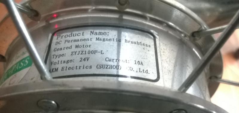

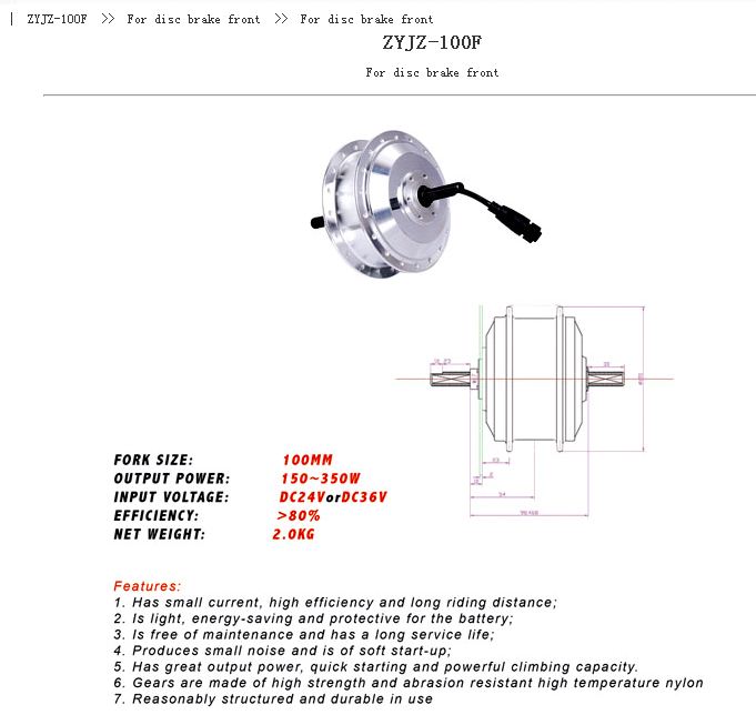

MIracolo del web...
Ho trovato costruttore e scheda Motore...
Conferma la tua teoria...
59,06 KB
36477 Messaggi
Inserito il - 03/02/2016 : 14:21:46  Mostra Profilo Invia a Barba 49 un Messaggio Privato  Rispondi Quotando
Si, cambiando la tensione di alimentazione da 24 a 36V otterresti una velocità finale di circa 25Km/h...

Dovrebbe essere un clone del Bafang SWXK, almeno la forma è quella ed è fabbricato nella stessa città.
Penso che reggerebbe senza problemi i 36v, e centralina+pas o acceleratore+display costerebbero veramente poco e ti cambierebbero radicalmente la bici.

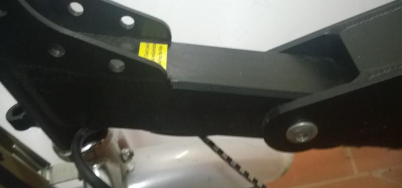

Ma ho scoperto di avere un Jolly sulla ruota anteriore.
Tra l'altro la centralina è dentro il telaio, in uno spazio molto risicato a giudicare da esterno.
Quando apro sportellino per estrarre i cavi/connettori spero di riuscire a estrarla ed esaminarla... Difficile cambiarla senza poi metterla esterna...
