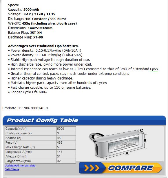

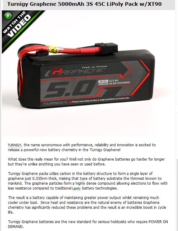

ha messo in catalogo delle batterie Turnigy "al grafene"
che promettono un elevato numero di cicli nonostante il C-rate di scarica stratosferico (45C o 65C)
La massima capacità dei pacchi proposti è di 5Ah che, con rate di ricarica di 5C=25A, stimo si ricarichino in un quarto d'ora all'80%
(cioè senza fase di bilanciamento)
Gli amici aeromodellisti ne sanno qualcosa in più?

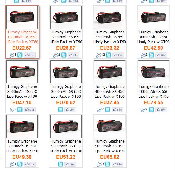

E stica..
E' roba nuovissima la settimana scorsa o non c'erano o non li ho visti.
Ci sono comunque pacchi da 6s e 12Ah fanno solo 15c in scarica però, miseri 180A continui.

Bella cosa che iniziano ad essere commercializzate le celle al grafene, fino ad ieri se ne parlava solamente: Sono costose, più delle LiIon ad alta scarica, ma se durano veramente 600 cicli rimane la comodità dell'autoassemblaggio e della corrente di scarica veramente appetitosa.

peccato che pesino di piu delle LIPO Multistar circa 20% e costino quasi il doppio: ne vale la pena?

Hanno la resistenza interna inferiore rispetto alle normali LiPo (1mOhm contro 3mOhm) quindi riscaldano molto meno sia in carica che in scarica, cosa che non guasta!!!
