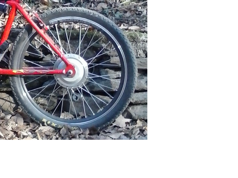

Questo è un BPM cod. 14 montato su una 26". A 48V 18A fa 35 KM/h e ti porta su salite impegnative,(parlando di starde asfaltate)

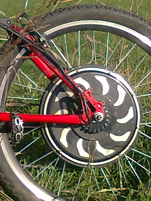

Questo è l'MP3. Pesa quasi il doppio, ha una centarlina interna da 70A di picco, arriva a 45Km/h, arrampica di meno... Per me è meglio il BPM...

Provo a rimetter l'MP3...
106,33 KB

E' quello della foto di gizeta... nominalmente ha 350w ma dipende quanta corrente gli da la centralina... pesa circa 4,5 kg e se metti la batteria nel triangolo l'appesantimento del posteriore non lo senti... Certo non riesce a trasformare la bipa in un motorino elettrico che ti fa andare dappertutto senza pedalare... però rispetto a un gearless ha il vantaggio che ha la ruota libera e in pianura vai come su una bici normale...

Si e no... I motori più grandi sono gearless cioè senza ingranaggi di riduzione per cui il motore fa esattamente gli stessi giri della ruota e per sviluppare una certa coppia deve essere grosso.. Però non ha la ruota libera e quindi a motore spento è meno pedalabile perché devi muovere sempre il rotore.. Si perché di solito quei grossi motori hanno più di 25o w ma non è una regola... I motori più piccoli sono geared cioè con riduttore interno di giri (fisso purtroppo) il motore gira di più è può essere più piccolo... La potenza la da la centralina a seconda degli ampère che lascia passare... I motori ne reggono molti è la batteria il collo di bottiglia...
