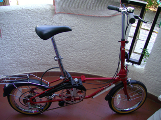

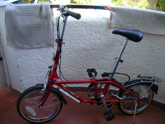

Come ti dicevo ho seguito il tuo consiglio e ho acquistato la bici di cui ti allego le foto, 180 euro ma è veramente nuova. Ho utilizzato il treno questa mattina e non l'ho chiusa, perchè faccio soltanto 2 fermate e vado dalla parte opposta di Roma, ci sono pochissime persone sul regionale, cmq anche se per fare il breve percorso pedalando non ho problemi vorrei capire come posso elettrificarla, e quanto pesa il kit con le batterie

Non tutte le pieghevoli sono elettrificabili dalla Microbike,
anzi, credo che siano ben pochi i modelli che si prestano alla trasformazione.
ti consiglio di mandare le foto della tua nuova bici via mail alla fabbrica,
per sapere se l'operazione è fattibile.
Inserito il - 08/05/2007 : 22:20:16  Mostra Profilo Invia a elle un Messaggio Privato
quindi è una 16 col cambio a deragliatore... ho visto bene? o è una 20?
auguri per l'acquisto: dahon fa ottime pieghevoli e mi fa piacere sapere che risulta efficace sul tuo percorso
credo anch'io che una bici di questo genere richieda semmai un motore al mozzo anteriore, non il kit microbike... per individuare le possibilità dovresti darci conferma che si tratta di una ruota da 16, che in effetti restringe un po' la rosa, e definire meglio l'esigenza: se non sbaglio hai parlato di 4 km in tutto con una salita (quanto lunga, quanto ripida, come l'hai sentita pedalando?)
provvisoriamente azzardo che un buon riferimento potrebbe essere il kit crystalyte che hai visto sopra montato sul brompton: dovresti chiedere alla asvea di cremona se hanno qualcosa del genere disponibile in italia... con una batteria piccola al litio potrebbe tenersi sotto i 7 chili
