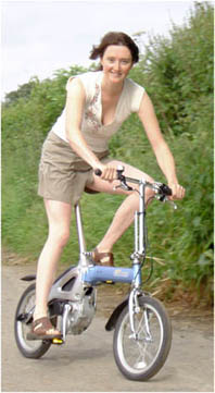

la tizia sembra un Inglese, la bici un misto alluminio acciaio...... è una pieghevole, ma ophs è una pedelec!
23,68 KB
vabbè in attesa della tua foto, in effetti ormai c'è la bicipieghevolmania sul forum, peccato che non ne ho ancora trovata una che ci stia nel mio bagagliaio!
23,68 KB
questa è una panasonic prodotta qualche anno fa
a me risulta un esperimento Honda
hai ragione, mi sono sbagliato.
questa pieghevole è apparsa sul web insieme all'honda racoon

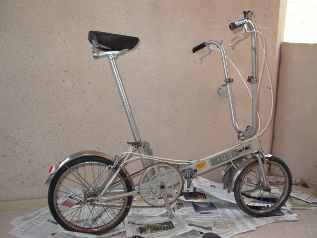

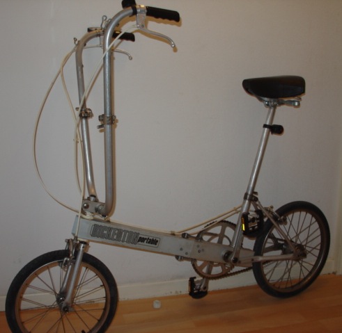

Ecco la bici appena lavata e ripulita.
Bickerton classic 3V:
67,43 KB

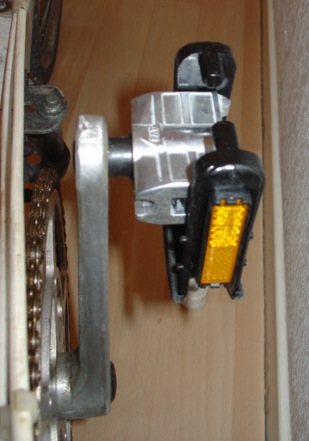

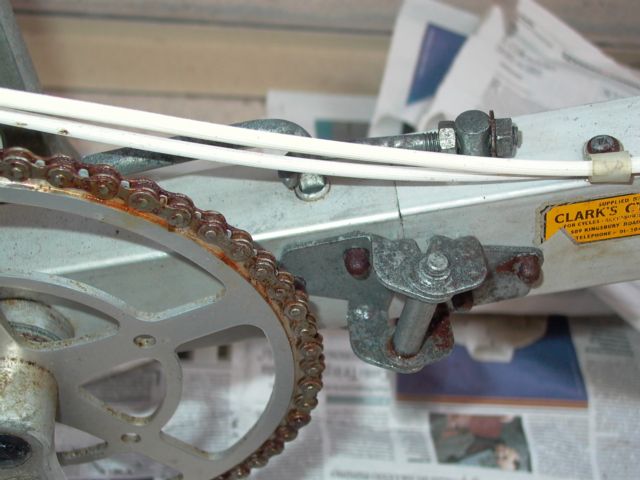

Qui si vede l'innovativo () sistema di sgancio rapido.
sgancio rapido:
66,9 KB

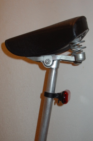

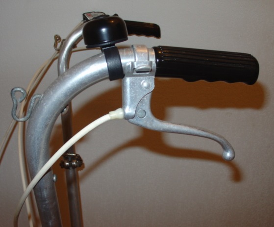

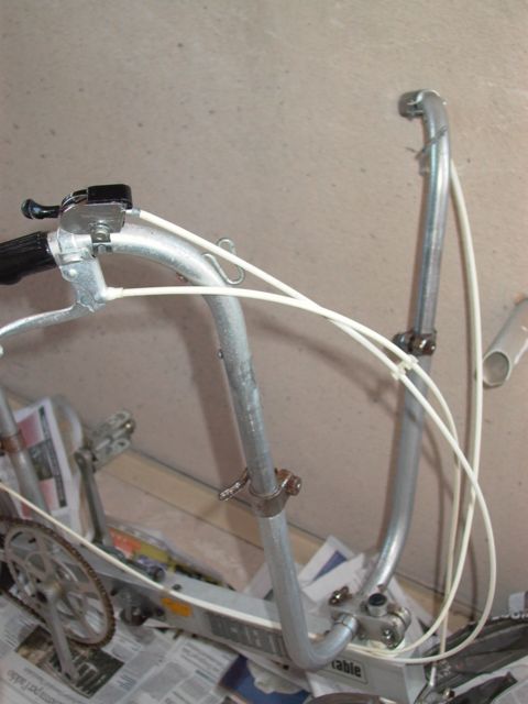

Qui il curioso manubrio "a corna di stambecco" (con i ganci per appendere la borsa su misura!)
Devo ancora fare un giro di prova, ma non pare malissimo... si possono orientare le leve del freno in modo da avere una posizione tipo manubrio S della Brompton. Pero` temo che creerebbe instabilita`.
Manubrio:
60,08 KB

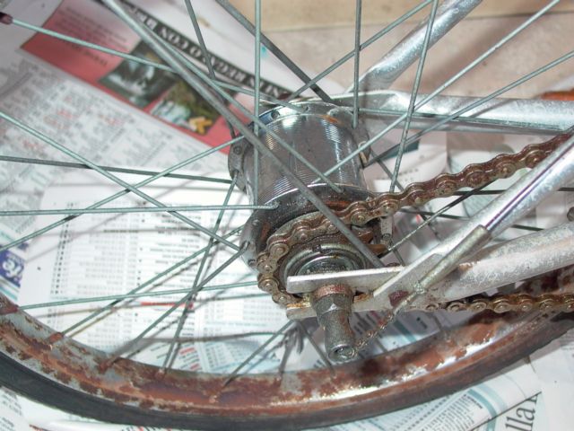

Ecco l'hub 3V interno.
Hub 3V:
90,09 KB
Da quest'ultima foto potete ben capire che tutte le parti in ferro si sono arrugginite in malo modo (bulloni, blocchi rapidi, cerchioni). D'altra parte, il grosso del telaio e` in alluminio o in acciaio zincato e i decenni non hanno creato veri danni!
Ho anche il manuale originale dell'epoca, dal quale ho dedotto che la bici e` antecedente al primo gennaio 1979, credo che sia proprio del 1978, quindi ha esattamente 30anni di vita!
Ah, ho in programma di comprare subito una coppia di pedali leggeri (il pedale di destra non e` originale ed e` un ciabattone pesante e sgraziato) e un pneumatico da 16"x1,75 (Michelin Diabolo). E mi sa che dovrei cambiare la catena... ma e` un'operazione che non ho mai fatto. Se prendo una catena 1V-3V, poi posso far saltare qualche maglia per ottenere la lunghezza della catena originale (gran bella corona centrale su questa bici!!)?
Poi, forse, prendero` anche un pneumatico da 14" e sostituiro` pazientemente le viti e i bulloni arrugginiti.

ritornando a te e alla tua ruggine avrei un suggerimento da darti:
per togliere la ruggine dalle cromature io utilizzo il prodotto che trovi nei supermercati e che serve per togliere le macchie di ruggine dai vestiti.
Sono in genere piccoli boccettini di plastica con il tappo rosso, contine in genere acido
ortofosforico, è sufficiente versare qualche goccia su un pennellino dalle setole dure e con questo agire sui " fiori di ruggine ripetutamente sino a vedere scomparire la ruggine.
poi sciacqui bene con acqua.
Se ci sono crateri hai ben poco da fare ma dove ci sono puntini o ruggine superficiale è un'ottima soluzione senza dover fare manovre di agressione meccanica con cartavetrata spazzole d'acciaio o altro che oltretutto comprometterebbe le parti sane, fai una prova e poi fammi sapere.
ciao & buon lavoro, usa i guanti naturalmente!

Inserisco - grazie ad elle - un paio di foto ricavate dal sito sopra indicato, per avere un'idea della bici nelle sue condizioni originarie:
Immagine: (non è gp)
330,62 KB
398,56 KB

Neanche tanto, sai. Al momento, sto provando a togliere ossido e ruggine (con carta vetrata). Per il resto, non ci sono cose urgenti da fare! Il cambio funziona bene.
Ehi, la prima non e` la mia!
La seconda sembra una versione rinnovata con cavalletto e altre cose diverse, tra cui una sella di sichenenza. Qui c'e` un'ottima sella ammortizzata!

P.S. Unico grande problema riscontrato sulla Bickerton: instabilita` dovuta al manubrio atipico. Occorrerebbe un'asta trasversale per bloccare le corna ed evitare oscillazioni e scricchiolii pericolosi.

capisco, tanto più che si tratta di alluminio un po' vecchiotto... la vecchia brompton aveva una leggera barra di plastica opzionale che fissava appunto le braccia del manubrio: la si vende ancora (p.e. qui ne hanno due varianti), dovresti capire com'è fatta, se si può adattare alla bickerton o se si può copiare

Si`, grazie elle. La mia idea e` proprio di fissare le braccia del manubrio; credo che avrei grandi benefici. Per quanto riguarda l'alluminio, devo dire che ha avuto una tenuta incredibile... ma anche le parti in acciaio zincato. Insomma, quando c'e` qualita`, una bici puo` durare una vita.
Occorrerebbe solo sostituire bulloni, ganci e cerchioni in ferro, ma non ho voglia di spenderci soldi, perche' credo di esser costretto a svendere l'Enjoy per inutilizzo e per mancanza di ascensore (e parcheggio)...
A questo punto, opterei per una pieghevole di alta qualita`, da elettrificare in seguito.

Non ho fatto un vero restauro completo.
Dopo aver pulito alla buona e regolato viti e bulloni, ho tolto i parafanghi e installato segnalatore acustico e pedali pieghevoli in tinta.
v1.1:
51,61 KB
pedali:
41,96 KB
Ho anche ripulito energicamente alcune parti della bici (ved. l'acciaio del cannotto e del manubrio) e aggiunto un indicatore luminoso a led.
campanello:
57,66 KB
luci:
44,01 KB

ma la catena è ancora la stessa, un po' arrugginita?
Ehm...
In effetti, e` la sostituzione della catena e` l'ultimo vero passo nella lista dei lavori urgenti. Ho anche comprato l'attrezzo ad hoc (che non ho mai usato). Il fatto e` che dopo averla lavata e ingrassata con lo spray specifico, va che e` un piacere.
