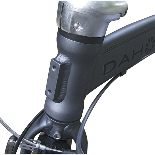

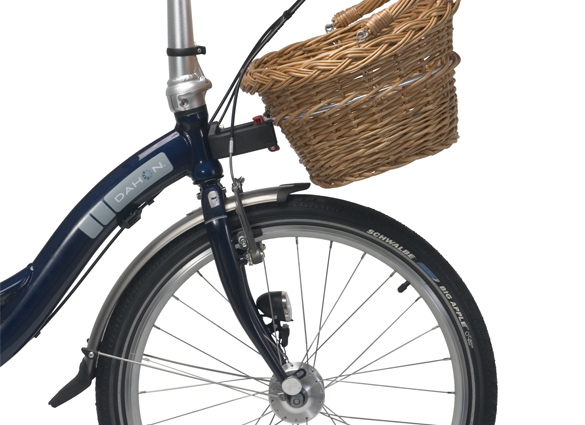

Ragazzi vorrei mettere un cestino anteriore nella mia dahon speed d7, ma ovviamente non deve essere bullonato o altrimenti se devo piegarla come faccio? Cercando ho visto questo ma non so se non ha bisogno di bulloni e inoltre se va bene per il mio modello di bici.
13,43 KB
ho anche visto questo pieghevole ma non ho trovato spiegazioni su come viene montato
23,1 KB
oppure non so se si può usare il sistema che viene utilizzato nella dahon glide p8 e se è così dove posso acquistare l'attacco? perchè penso che in questo caso andrà bene qualsiasi cestino (che visto il mio modello di bici prenderei in metallo nero)
98,93 KB
Qualcuno sa consigliarmi?

Quello pieghevole sembra una gabbia per uccelli...ma ho tanto l' impressione che sia il più comodo fra tutti.
Credo che vada montato in modo da rimanere fisso, ma se hai la possibilità di farti fare due staffette da inserire nei due fori superiori più grandi, potresti fermarlo al manubrio

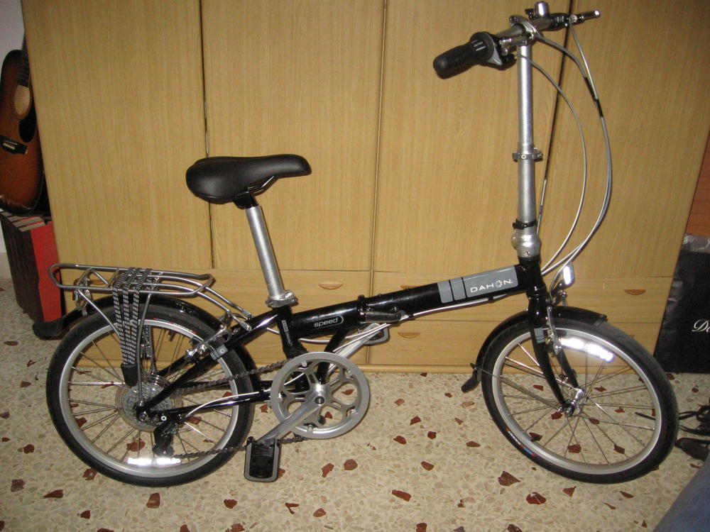

Inserito il - 22/07/2008 : 00:36:22  Mostra Profilo Invia a Seya un Messaggio Privato
Inserisco anche una foto della mia bici così potete tenere sottocchio lo sterzo

hai ragione sulla gabbia per uccelli! quindi un attacco come il primo modello di cestino, quello ovale, ho capito bene?

Inserito il - 22/07/2008 : 00:43:47  Mostra Profilo Invia a elle un Messaggio Privato
aspetta quello pieghevole credo che sia il basil ("catania" forse?) ed è previsto per il montaggio laterale al portapacchi - non credo però che vada bene per la ruota da 20"... dove lo hai trovato in italia?
l'attacco del cestino della glide credo che sia un klick-fix e permette moltissimi cestini e borse ma purché dotati a loro volta dell'attacco opportuno: cerca su ebay (ma non so se la bici deve essere in qualche modo predisposta... studiati un po' la cosa perché il montaggio in quella posizione, che non grava sul manubrio, è il migliore)

Esatto: così o molto simili( in questo caso ti consiglierei di farti consigliare da chi le dovrebbe fare), comunque non credo che si tratti di niente che un fabbro non possa fare molto facilmente e con una spesa irrisoria.
Considera che, una volta piegato, potresti anche trasportarlo nella stessa borsa della bici.
Se hai la possibilità di stampare la foto, forse l' ideale sarebbe mostrarla al fabbro per avere conferma della fattibilità del lavoro e a quel punto potresti procedere con l' acquisto in tutta sicurezza
Edit: ho scritto in contemporanea con Elle e non ho visto il suo messaggio. A vedere la foto, non mi sembra che si vada incontro a particolari difficoltà, ma a questo punto è opportuno che ti informi bene prima

Inserito il - 22/07/2008 : 01:13:16  Mostra Profilo Invia a elle un Messaggio Privato
no, quello pieghevole che hai postato prima è un basil, olandese - non della serie del link che hai dato (che sono comunque cestini laterali da portapacchi)
dovresti controllare bene il tubo dello sterzo (quello che resta fermo quando giri il manubrio), per il klick-fix dovrebbe esserci una specie di rilievo... dalla tua foto non si vede bene ma l'impressione è che sulla tua bici non ci sia
se no certo un cestino leggero al manubrio dovresti poterlo mettere comunque, ma non ti consiglio di caricarlo molto
l'attacco postato da giampiero non lo conosco, mi sembra comunque un attacco al manubrio e non dovrebbe richiedere predisposizioni particolari
edit: seya, per quel klick-fix sul tubo sterzo ci dev'essere questo
se non c'è cerca un adattatore normale da manubrio... ma è per bellezza o per portarci cosa?

Inserito il - 22/07/2008 : 01:19:13  Mostra Profilo Invia a Seya un Messaggio Privato
Si hai ragione, quel link l'avevo scartato e mi sono confusa...quello esatto è questo http://www.produkte24.com/cy/sportler-ag-1279/fahrraeder-und-fahrradzubehoer-2007-11265/seite-32.html
no non c'è nulla infatti...pazienza...

Inserito il - 22/07/2008 : 01:32:35  Mostra Profilo Invia a elle un Messaggio Privato
ok, allora puoi mettere un klick-fix da manubrio, o il topeak o quello che più ti piace, scegli in base al cestino che vuoi... la differenza è che il peso è in alto e gira, quindi dev'essere poco... per pesi più consistenti ci sono altre soluzioni però

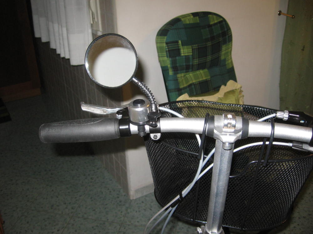

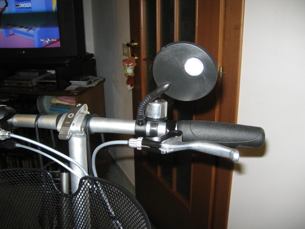

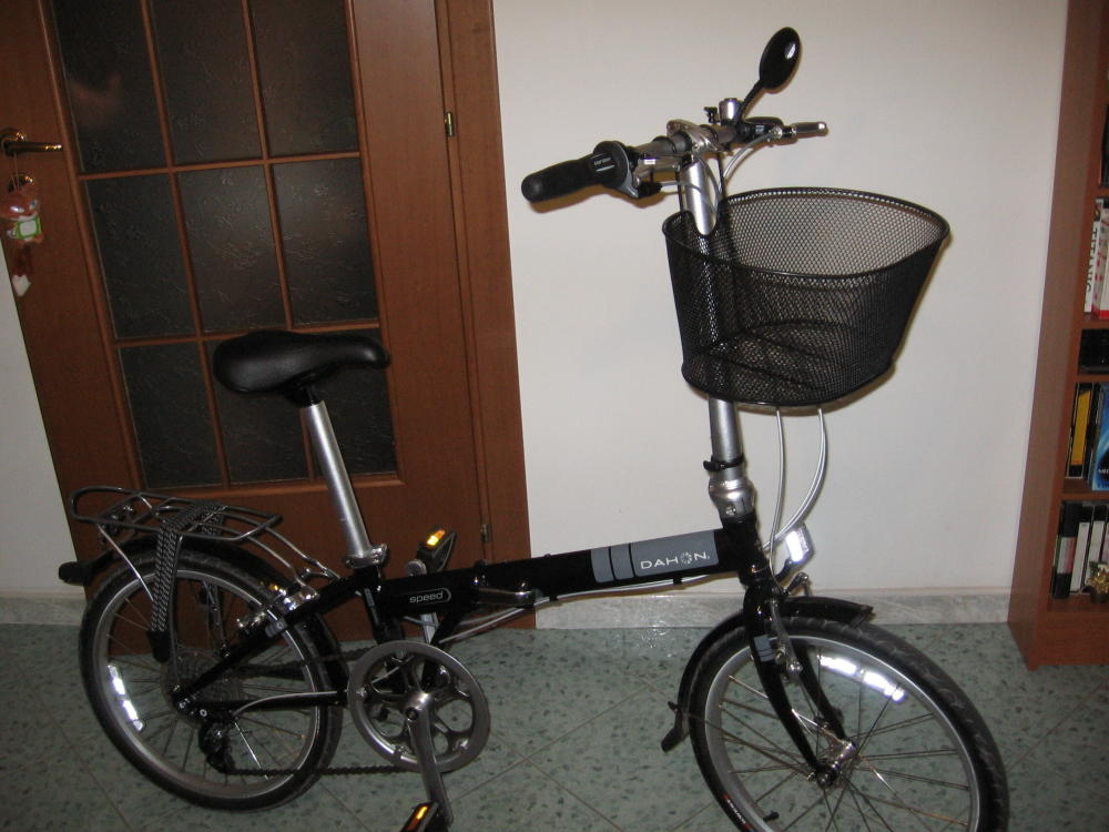

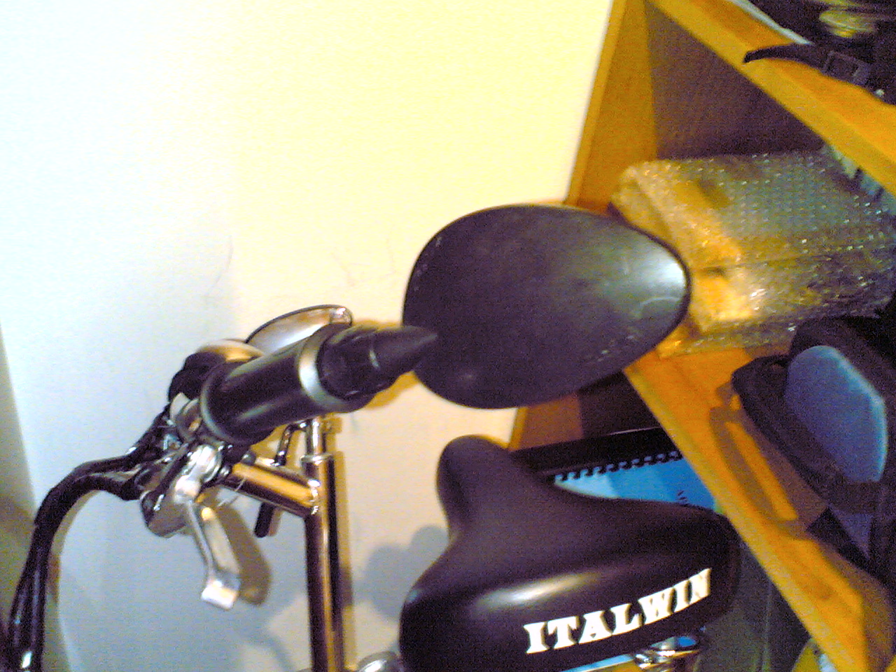

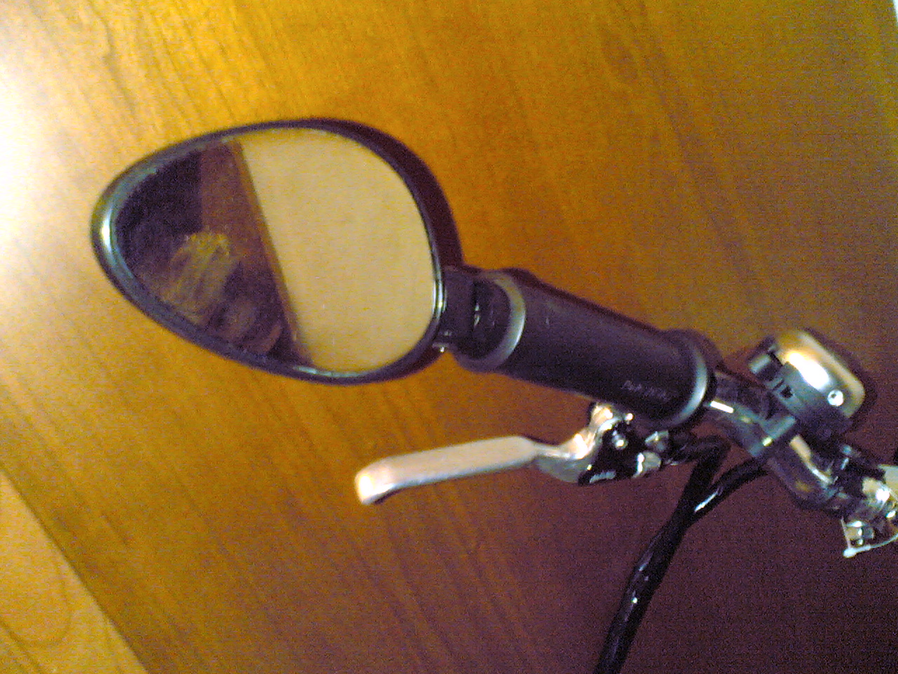

Inserito il - 28/07/2008 : 20:38:16  Mostra Profilo Invia a Seya un Messaggio Privato
Ragazzi cestino acquistato e ho trovato anche uno specchietto che sembra fatto appostamente per la mia bici, e ho speso pochissimo! 5,99€ il cestino e 3,99€ lo specchietto! metto alcune foto e vi faccio vedere

Inserito il - 28/07/2008 : 20:47:27  Mostra Profilo Invia a elle un Messaggio Privato
molto carino seya!
la ripiegatura?
Seya
336 Messaggi
Inserito il - 28/07/2008 : 20:51:53  Mostra Profilo Invia a Seya un Messaggio Privato
Perfetta! Lo specchietto è snodato quindi posso metterlo come voglio Meglio di così non potevo trovarlo!

Inserito il - 29/07/2008 : 08:34:48  Mostra Profilo Invia a ghironda un Messaggio Privato
ma quello specchietto è un incubo!
vibra come un serpente a sonagli e non si riesce mai a farlo star fermo in posizione giusta...è montato su una bici della mia compagna che ormai lo usa soltanto per rifarsi il trucco

Quoto Ghironda, per rimediare alle vibrazioni di siffatti specchi ho preso quello della Decathlon, molto meglio.

Seya
336 Messaggi
Inserito il - 02/08/2008 : 16:36:45  Mostra Profilo Invia a Seya un Messaggio Privato
avevi ragione, vibraaaaaaaaaaaaaaaaaaaa!!!!!!!
Voglio fare un altro tentativo, provare a legarlo con un elastico al campanello, insomma vediamo che posso architettare, vi terrò informati...

Inserito il - 02/08/2008 : 22:20:12  Mostra Profilo Invia a pixbuster un Messaggio Privato
Seya se vibra provo a darti un suggerimento "fisico"
Le sollecitazioni sul manubrio sono essenzialmente verticali perciò più tieni verticale lo stelo dello specchio e meno ne risente
Ovviamente siamo nel mondo reale e non in laboratorio perciò prova, a partire da questa regolazione, per trovare la posizione ... meno vibrante

Seya
336 Messaggi
Inserito il - 03/08/2008 : 13:29:12  Mostra Profilo Invia a Seya un Messaggio Privato
Grazie pixbuster, ti assicuro ho provato tutte le posizioni, vibra a tal punto che cambia pure posizione ma come detto prima non demordo! proverò a legarlo al campanello! (perchè l'ho fissato proprio accanto)

paolo68
618 Messaggi
Inserito il - 03/08/2008 : 20:43:06  Mostra Profilo Invia a paolo68 un Messaggio Privato
Ecco le foto degli specchietti sulla mia Tommy. Non vibrano, sono facilmente regolabili e consentono una buona visione del traffico circostante. Hanno un'area di visibilità non grandissima ma comunque più che sufficiente.
553,64 KB
473,38 KB
Paolo
paolo68
618 Messaggi
Inserito il - 03/08/2008 : 20:51:06  Mostra Profilo Invia a paolo68 un Messaggio Privato
Riguardo le impugnature di gomma io ho tagliato (ovviamente) le estremità delle impugnature in gomma con un cutter.
Il beneficio supera largamente, a mio modesto avviso, la profanazione della bici .
Le impugnature penso siano comunque sostituibili con altre simili in gomma nel caso si voglia fare a meno degli specchi in un secondo tempo.
Tra l'altro, c'è anche qualcuno che mi ha detto che gli specchietti sono carini e rendono più sportiva la bici (la mia,a dir la verità, ne aveva più bisogno della tua).
Paolo

Seya
336 Messaggi
Inserito il - 15/09/2008 : 15:58:50  Mostra Profilo Invia a Seya un Messaggio Privato
Momentaneamente uso lo specchietto della foto, ma ho invertito campanello e specchietto e l'ho fissato un pò meglio con un lacetto per evitare che vibri, così riesco a utilizzarlo, non è il massimo ma meglio di niente
