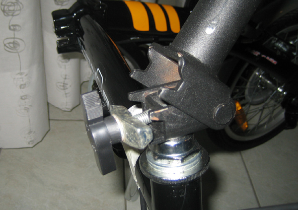

Piuttosto ho notato una differenza nel sistema di bloccaggio del manubrio... non ho una leva con un movimento unico ma una sorta di "farfalla" che chiude un fermo di acciaio... spero di essermi spiegato (assomiglia a quello di una brompton).

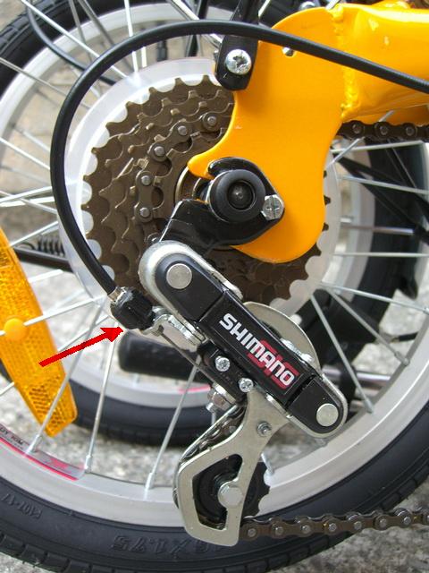

Dani, dalla foto non riesco a vederlo bene: probabilmente è un miglioramento che hanno fatto nelle serie successive alla mia
Il cambio, se ha qualche difficoltà negli innesti, forse deve essere regolato
C'è una regolazione a vite dove il cavetto si attacca al braccio del deragliatore sulla ruota
59,57 KB
Se te la senti puoi cercare di avvitarla un mezzo giro e vedere se cambia qualcosa; ovviamente se peggiora .... bisognava girare mezzo giro nell'altro senso

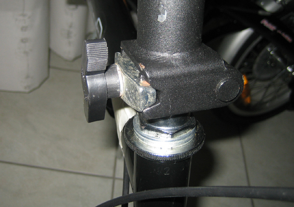

Sono in partenza per qualche giorno... oggi ho fatto in tempo a fotografare alcuni particolari:
126,92 KB
Bloccaggio manubrio aperto
124,44 KB
Bloccaggio manubrio chiuso

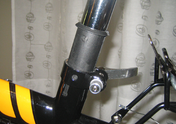

Una cosa fastidiosa è questa plastica nel tubo sella che esce ogni volta che la alzo... il mio gergo tecnico fa proprio pena.

Chiarissime foto Dani
Il tuo bloccaggio del manubrio è forse più lento da aprire/chiudere del mio, ma credo lo abbiano cambiato per diminuire il gioco che sulla mia bici è abbastanza evidente - e con il sistema a vite è anche più sicuro apertura accidentali
La plastica (che dovrebbe restare al suo posto e non uscire) penso serva a non far scivolare pian piano il tubo reggisella (sulla mia l'ho irruvidito per evitare di trovarmi pian piano seduto sul portapacchi)

Grazie ancora per la disponibilità Pix. Il problema è che il tubo si muove con molta difficoltà sia verso il basso che verso l'alto provocando sistematicamente la fuoriuscita della plastica... al mio rientro farò qualche prova di assestamento e contemporaneamente la ingrasserò per bene...

ingrassare il cannotto reggisella? il rischio è che non lo tieni più su!
fatti consigliare da chi ha questa bici, ma io sarei molto cauto

No no!! Intendevo ingrassare tutti i movimenti come segnalato altrove... per quanto riguarda il tubo reggisella proverò a bloccarlo in qualche modo.
