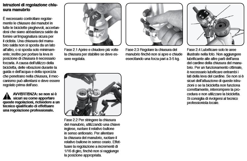

prova così:
96,36 KB

giusto...6 kili era la cerniera del telaio!
allora appendici 2 bottiglie da 2 litri!

SuperMario ha scritto:
Scusa Ghironda, ho scritto il mio messaggio mentre scrivevi il tuo
E di che ti scusi?!?
così ha il testo e le figure
(e le correzioni)

Quando si parla di lubrificare fase 2.4 dell'immagine , posso tralasciare o va anche lubrificato quel pezzo li per il mio problema??
Se hai una goccia d'olio, ma non di più, la puoi mettere dove dicono loro,
ovvero sulla camma che spinge in avanti l'"unghia" metallica.
Ma se la apri e chiudi spesso e se non avverti problemi puoi anche lasciar perdere.

Grazie a ghironda e supermario..ho risolto il problemuccio!! tutto ok ora.
