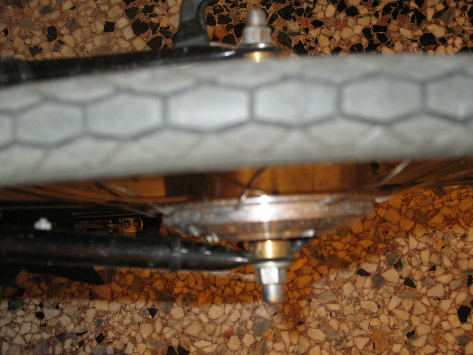

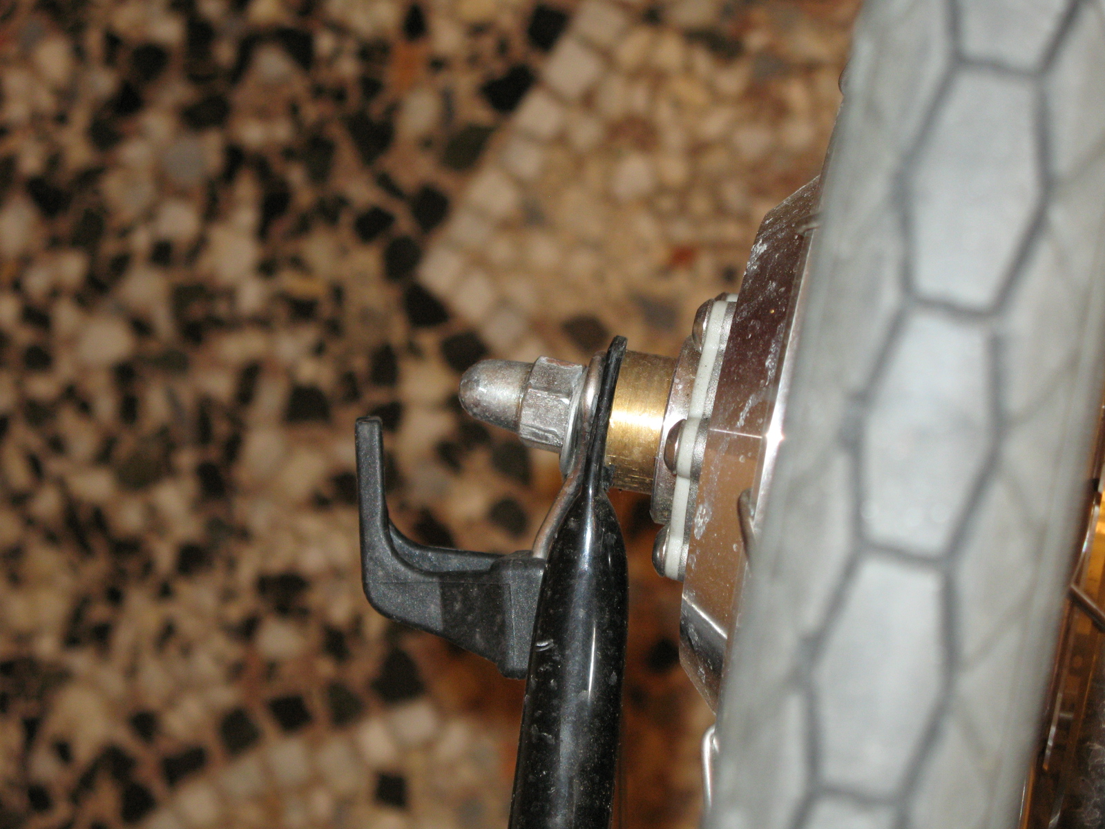

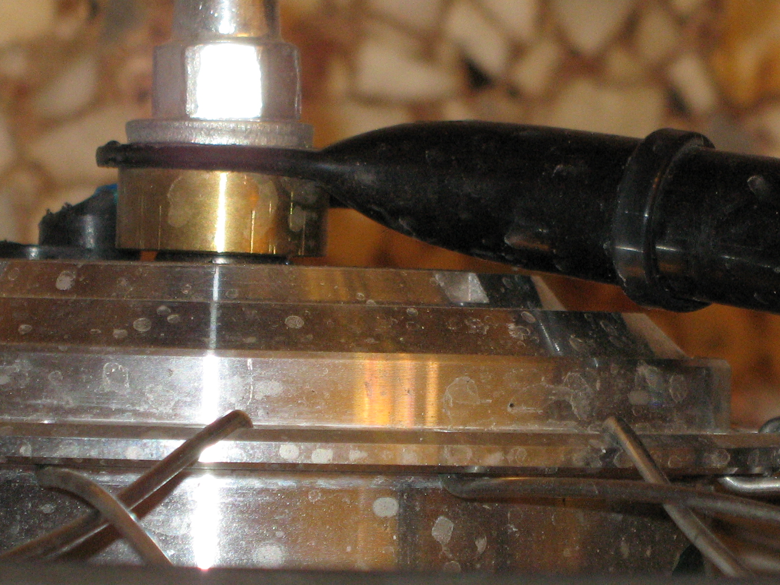

Approfittando di questo giorno di festa ho fatto due piccoli video per cercare di capire se la ruota anteriore motorizzta Bafang della mia Brompton scorre correttamente o no.
Il primo video riprende lo scorrimento a motore della ruota e dal momento dell'interruzione dell'assistenza elettrica a quello in cui la ruota tenuta sospesa si ferma passano circa 5 secondi.
Il secondo video riprende lo scorrimento con spinta a mano della ruota e dal momento della spinta a quello in cui la ruota tenuta sospesa si ferma passano circa 3 secondi.
Allego poi tre foto della ruota per evidenziare che seppur lo spazio tra il motore e la forcella sia poco non ci sono contatti o sfregamenti che rallentino la ruota.
Entrambi i tempi di scorrimento della ruota mi sembrano assai modesti.
Cosa ne pensate?
Ho sbagliato qualcosa nel montaggio della ruota o i tempi sono da considerarsi normali suilla base della vostra esperienza?

Penso che tu abbia qualche attrito di troppo, traffico spesso con i Bafang e posso dirti che l'attrito che hanno è paragonabile a quello di una ruota normale, visto che i cuscinetti ci sono comunque...

Non occorre aprire il motore, il Bafang è provvisto di ruota libera quindi tutta la parte meccanica interna non si muove quando lo fai ruotare nel senso di marcia.
Molto più probabile che i due spessori inseriti tra il motore e i forcellini interferiscano in qualche modo con i paraolio del motore. Prova a togliere gli spessori e a rimontare provvisoriamente il motore senza serrare i dadi e vedi se è più scorrevole. Se è così devi controllare bene questi particolari e vedere se ci sono segni di sfregamento anomalo sugli spessori o sulla gomma dei paraolio.
PS) Vedo che hai allargato la forcella per montare il motore, stai attento che se i forcellini non sono paralleli tra loro PRIMA del serraggio dei dadi del motore puoi avere questi problemi.

Ieri sera ho provato a staccare la ruota dalla forcella tenedola sospesa tra due sostegni laterali a cui appoggiare l'asse.
Stesso risultato 5 secondi con spinta del motore.
