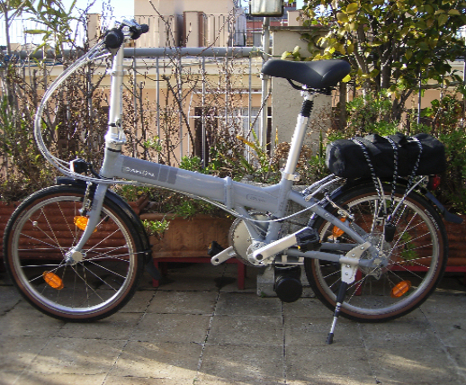

Inserito il - 03/02/2011 : 21:18:47  Mostra Profilo Invia a Dasti un Messaggio Privato
Io l'ho elettrificata con un motore centrale ma non Te lo consiglio perchè l'installazione è piuttosto complessa.
La mia Vitesse D7 (comprata un paio di anni or sono) ha la forcella d'acciaio.
Se la forcella fosse in alluminio non potrebbe essere eventualmente allargata e comunque sarebbe più fragile di una di acciaio. Nel caso la forcella fosse come nella mia un leggero hub frontale forse è la soluzione migliore

Inserito il - 03/02/2011 : 21:41:46  Mostra Profilo Invia a Dasti un Messaggio Privato
Quoto la difficoltà estrema di montaggio ma assicuro che il Cyclone "1 chainwheel" sulla Dahon Vitesse D7 funziona benissimo.
L'hub anteriore per me è la soluzione da preferire, ma per evitare acquisti incauti, mi accerterei che la versione 2010 conservi la forcella di acciaio.

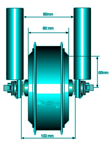

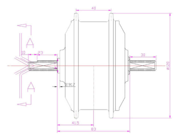

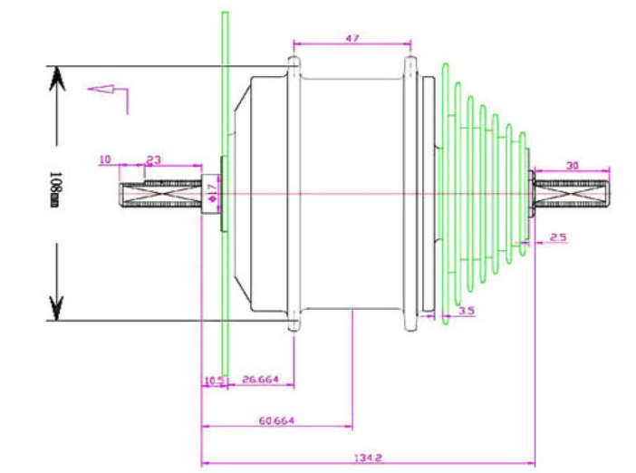

La mia Vitesse d7 ha la forcella d'acciaio.
I Cute 85 e 100 sono sono entrambi geared dotati di ruota libera.
Tengo a precisare che ho postato il disegno del Cute 85 frontale e il Cute 100 posteriore.
Sottolineo che il carro posteriore della Vitesse D7 si restringe rapidamente, se il motore avesse un diametro elevato (a parità di spessore) toccherebbe.
