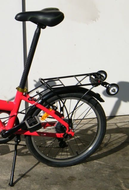

Piccola modifichina alle rotelline:
Come dicevo nel test effettuato ormai un'anno fà era una delle cose che non mi garbavano molto.
La modifica è irreversibile ma poco male perchè funziona alla grande, da piegata sia ferma che trascinata e molto più stablie.
Le rotelline sono quelle di uno skate monorouta di Deca e sono dotate di doppio cuscinetto, 12€ entrambe.
Mi occorre un parere vorrei verniciare il portapacchi di bianco, per rendere più vivace quella zona, secondo voi come potrebbe venire?
Inserito il - 24/03/2011 : 09:31:35  Mostra Profilo Invia a elle un Messaggio Privato
secondo me esteticamente viene bene ma è un punto delicato, si sporca facilmente
necknecks
Moderatore
1417 Messaggi
Inserito il - 24/03/2011 : 10:55:46  Mostra Profilo Invia a necknecks un Messaggio Privato
Belle ruotone, mi piacciono molto. Però una qualche regolazione la dovresti immaginare...
Con le BigApple l'assetto a bici chiusa cambia...
Per spiegarmi userò come riferimento spaziale la vista della bici che hai quando la cavalchi.
Siccome la ruota anteriore ripiegata (che finisce sul lato sx) è molto più "alta" di quella originale, la bici chiusa e messa in verticale appoggia sulla ruota anteriore (a sx) e sulla ruotina piroettante di destra, con la piroettante di sx che resta "appesa", inoperativa.
Registrare l'altezza delle ruotine purtroppo non serve, visto che già originariamente la casa le regola a dx con l'alberino tutto chiuso nel portapacchi e a sx alberino tutto estratto. Ciò malgrado la ruotina di sx (che con le Kenda collaborava anche lei) con le BA non lavora mai. Insomma, con le BA la bici chiusa risulta meno stabile, perchè la BA a sx è molto più alta e la bici resta un pò più inclinata verso dx. Inoltre, trascinando la bici chiusa, la BA rimbalza volentieri contribuendo peggiorare la stabilità laterale...
Forse dovrei riportare l'assetto della bici chiusa in orizzontale, estraendo parte dell'alberino della piroettante dx. E inventarmi qualcosa per allungare l'alberino della piroettante di sx.

3561 Messaggi
Inserito il - 24/03/2011 : 11:41:39  Mostra Profilo Invia a T4R un Messaggio Privato
@ Neck
Si ho capito cosa voui dire e purtroppo non ne ho tenuto conto quando ho fatto le misure.
Però la ruota è posizionata più dx rispetto all'originale per cui la base di appoggio è più larga; vedremo quando monterò le BA, a proposito quando puoi passare da me con la bici vorrei "toccare con mano e con occhi", perchè ancora non mi và giù il discorso Hooworm che hai dovuto vendere.
Per il colore che mi dici?
@Elle
hai ragione è una cosa da considerare.
necknecks
Moderatore
1417 Messaggi
Inserito il - 24/03/2011 : 11:47:52  Mostra Profilo Invia a necknecks un Messaggio Privato
Pino, non avevo le Hookworm, avevo delle BigApple 20.00x2.35
Le giornate si sono allungate. Uno di questi pomeriggi sul presto ti chiamo e ti vengo a trovare.
Secondo me il portapacchi bianco sul telaio rosso viene fuori una figata. Verniciato a fuoco?
Know your machine...
3561 Messaggi
Inserito il - 24/03/2011 : 18:04:23  Mostra Profilo Invia a T4R un Messaggio Privato
Per la verniciatura avevo intenzione di farla a polvere epossidica, praticamente eterna.
Per le gomme ero convinto che fossero le Hookworm, comunque quando potrai cerca di venire o il martedì o il giovedì perchè nei giorni dispari devo andar via presto.
Grazie saluti pino
