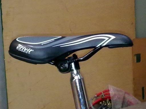

Mi serve il vostro aiuto per due modifiche alla piccina da 16" :)
Ho necessita' di poter alzare ulteriormente la sella (sono 1m87 circa),
quindi o sostituire il reggisella con uno piu' lungo (l'attuale e' circa 50cm. diam. 31,8) oppure se esistesse un ammortizzatore di quelli a quadrilatero montabile tra sella e tubo originale ... prenderei 2 piccioni con una fava
Questa la situazione attuale (colgo l'occasione per mostrarvi il sellino del Lidl )

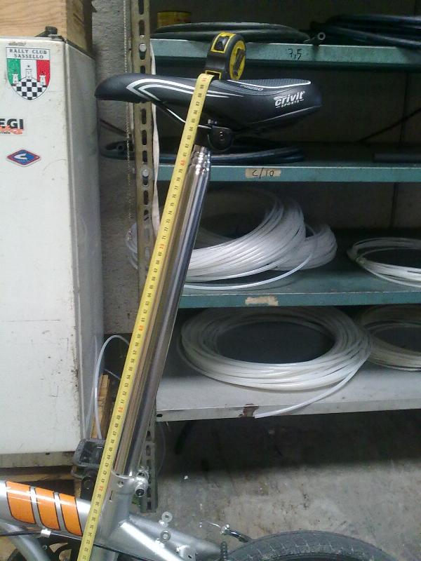

Direi che ci siamo, stamane mi son procurato un 70cm. di tubo inox 35x1.5, pressato a 22mm l'estremita' per la sella ... et voila', 90cm. di goduria tra pedale e sellino
68,82 KB
Dettaglio sella
54,72 KB
e dettaglio al telaio,senza adattatore plasticoso:
54,74 KB

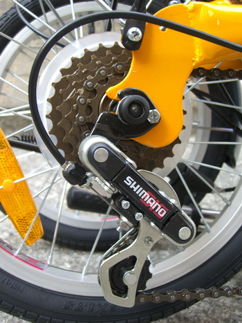

Inserito il - 24/03/2011 : 22:36:16  Mostra Profilo Invia a pixbuster un Messaggio Privato
Alex, sulla mia non ho mai avuto particolari problemi col cambio, salvo che viaggio sempre col rapporto più lungo (che è troppo corto) in pianura ... e che passo in prima ad ogni salita
Ma le marce mi entrano tutte bene e senza intoppi in allungo e in scalata
Il mio pacco pignoni ha una escursione maggiore (sulla mia c'è una corona da 48 e un pacco pignoni 34-14) e perciò in teoria dovrebbe dare maggiori problemi
Il cambio è uno Shimano ... non identificato
118,39 KB
124,27 KB

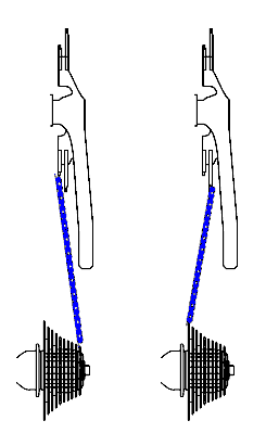

sulla mia pyramid (born to ride con nome diverso) il cambio funziona bene,so che l'escursione del deragliatore si può regolarequindi se la catena ti va giù vuol dire che è regolato per andare oltre il pacco pignoni,bisogna fargli fare un escursione minore,non chiedermi come perchè non lo so,io quando devo fare qualcosa giro le viti tutte in un senso e guardo cosa succede ed in base a quello le rimetto come erano oppure le regolo,oggi faccio la foto che chiedi.
Gigi il cambio e' regolatissimo, la catena cade dalla corona per colpa del disallineamento che c'e' tra quest'ultima e i pignoni: la bici e' tanto corta che non puoi permetterti una buona linea di catena sui rapporti esterni (primo e sesto).
E' un difetto strutturale, non ci fai nulla !
Per capirsi e' lo stesso problema che si presenta sulle mtb con la tripla davanti e almeno 7 pignono dietro: prova a mettere corona grande e pignone grande oppure coroncina da salita e pignoncino dietro, la catena lavora malissimo quando addirittura non salta
Un'immagine piu' di mille parole:
5,1 KB
Questa la situazione col rapporto lungo:
76,68 KB
Messa cosi' appena sforzi un po' sui pedali la catena scivola fuori e si incastra tra corona e protezione di plastica
Sicuramente la scarsa qualita' della corona non aiuta, e' tanto sottile che sottosforzo si deforma lateralmente temo

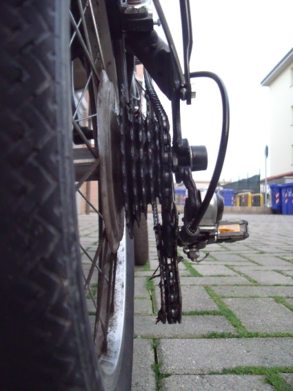

Alex, riesci a farmi una foto sul pignone più grande ma fotografando da dietro la bici, così da vedere le curvature della catena nello sviluppo verticale? Gracias!
2436 Messaggi
Inserito il - 25/03/2011 : 15:31:22  Mostra Profilo  Visita l'Homepage di AlexSv Invia a AlexSv un Messaggio Privato
Eh, la foto da dietro coi miei potenti mezzi fotografici non rende un granche', la corona che e' lontana non viene messa a fuoco
67,22 KB
La corona col carter sia interno che esterno potrebbe essere utile a evitare le cadute della catena, ma lavorando storta la catena toccherebbe comunque e farebbe rumore

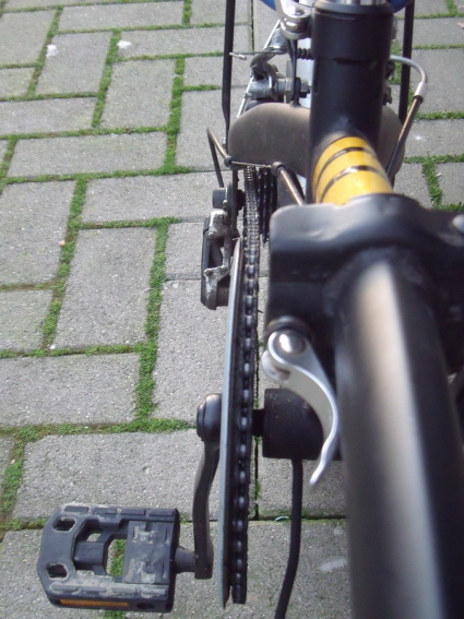

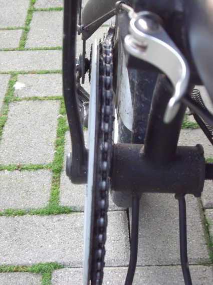

Inserito il - 25/03/2011 : 19:46:57  Mostra Profilo Invia a gigi35 un Messaggio Privato
AlexSv ha scritto:
...la catena cade dalla corona...
mi son sbagliato avevo capito che cadeva dalla parte dei pignoni,ti posto le mie foto,la mia catena non cade mai anche se come si vede dalle foto si storce ma mi sembra che sia una cosa normale per tutti i cambi,hai mai smontato la tua corona? potrebbe essere che ci manca una rondella che fa da distanziere? in modo che la corona rimanga qualche millimetro più esterna in modo da non far cadere la catena.
ps. nelle foto la leva per tener chiusa la bici è volutamente aperta altrimenti era nel mezzo alla foto.
128,69 KB
127,09 KB
103,75 KB
124,27 KB
Scusami Pix ma sono incuriosito dal tuo pacco pignone che dici essere 14-34T a 6 velocità ,mi confermi che non hai problemi ad arrivare al 34T?
Dalla foto che hai postato però non mi pare un 14-34 ma un 14-28.
Non hai mantenuto il pacco originale ,o mi sbaglio?
