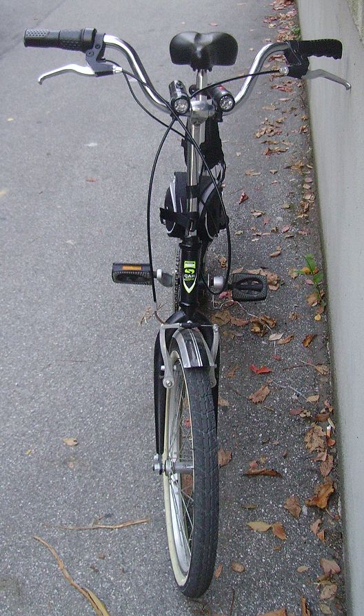

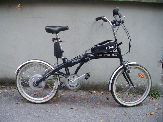

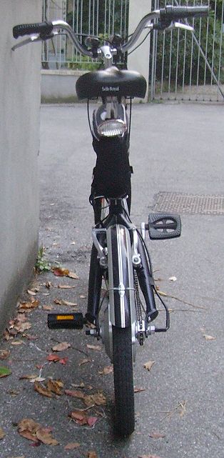

YUUU HUUUU !!! Prove Fatte !!!
la bicina è venuta proprio bene e soprattutto va benissimo ha proprio un bello scatto e una velocità massima rispettabile, provata anche da Marco che si è divertito a fare qualche impennata
sgomma anche un po'. Le prove le ho fatte solo a 48V -16A tanto a 36V penso non la userò. I 48V in realtà PIENA carica delle lipo 15S sono ben 62.7V
sono riuscito a ficcare nelle 2 borse da canna b-twin le 3 lipo (in una borsa ce ne stanno 2). le batterie sono grosse perchè sono delle 8000mAh. non pesano molto ma ingombrano decisamente di più delle 5000mAh. con le 5000mAh penso di riuscire forse ad utilizzare una sola borsa per le batterie.
comuque ecco le foto (c'è rimasto qualche filo in giro ma è stato montato tutto al volo).
4 foto fatte fuori dall'officina di Marco:
37,42 KB
43,44 KB
47,16 KB
particolare del motore BPM500HS montato a regola d'arte sul carro posteriore da Marco che ha dovuto persino tornire un pezzo di motore oltre che il perno per farcelo stare!!
73,79 KB
particolare delle borse contenenti batterie e centralina
La centralina dovrebbe stare sotto la sella ma devo adattare un po' l'aggancio col velcro..
poi installare un wattmeter .. il PAS ...il gas legalizer .. etc..

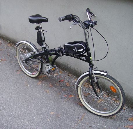

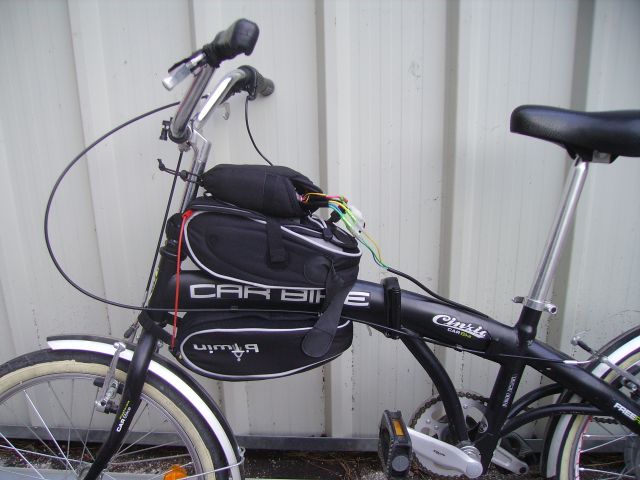

Inserito il - 02/11/2011 : 11:20:09  Mostra Profilo Invia a Bentax un Messaggio Privato
Ecco qui la bici sistemata nella configurazione 36V.
Le batterie stanno in una sola borsa, la piccolissima centralina da 36V-12A si infila bene nella borsa fissata sulla canna sotto la sella. Così anche i fili risultano più nascosti escono solo i due + e - bateria e il filo del throttle.
Questa bici sembra niente ma ieri ci abbiamo fatto più di 80 km !!!
A 36V va al massimo ai 20kmh, con un contributo di pedale si può arrivare ai 22. Ma i consumi sono veramente bassisimi, il wattmeter mi dava -in piano- sempre meno di 5A e con un po' di pedalata stava tra 2 e 3A !!
Ho usato il motore solo per metà percorso, ma le grosse batterie da 8Ah permetterebbero in queste condizioni di fare forse anche 70-80km !!

Inserito il - 21/11/2011 : 17:26:52  Mostra Profilo Invia a Bentax un Messaggio Privato
la bicina ha raggiunto la sua configurazione finale:
- borsa per le batterie sotto la canna, avanti, con dentro 15 celle lipo da 5Ah in serie
- centralina da 48V-16A nella borsetta sul canotto della sella. come in foto.
si parte a batterie cariche con 62-63V, che è il massimo che i condensatori della centralina possono sopportare.
la bici ha una coppia "abbastanza notevole" .. .. che la rende mooolto divertente
raggiunge una velocità massima -non misurata- di circa 30kmh alla quale, con la corona che ha, non si riesce più a pedalare. però, va a scheggia!
in quelle condizioni chiaramente consuma un po'..
a presto -spero- avrò dei test più quantitativi.. comunque
