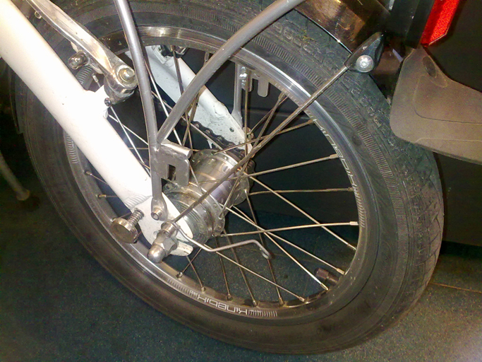

ho cambiato cerchio alla mia curve 3d e siccome la campanatura è grande, non ho incrociato i raggi.
Secondo voi possono insorgere dei problemi?
sono più di tre mesi che viaggio e non ho riscontrato nulla.
allego una foto.

Che io sappia con le ruote molto piccole non è strettamente necessario incrociare troppo, poi se dopo 3 mesi tutto va bene, migilor test di così

Messaggio di alexmarti
A me sembrano incrociati in seconda veramente...

Nella raggiatura standard i raggi infilati dall'interno verso l'esterno dovrebbero passare sopra il primo raggio che incontrano e sotto il secondo, quindi dalla foto suppongo che alexmarti intenda dire che cio' non avviene !
Inserito il - 20/11/2011 : 04:17:07  Mostra Profilo Invia a Barba 49 un Messaggio Privato
Sono d'accordo, Alexmarti intendeva proprio quell'incrocio, ma in ruote così piccole non c'è una grande differenza, mentre in quelle grandi incrociare i raggi da un po più di stabilità alla ruota.

Ora che ci guardo, nemmeno il mio cerchio anteriore ha quell'incrocio!
La mia ruota però è da 20"... devo rifare tutto?
Inserito il - 20/11/2011 : 13:44:00  Mostra Profilo Invia a Barba 49 un Messaggio Privato
Cunz89: Se non noti niente di fastidioso durante l'uso non vedo perchè tu debba rifare la raggiatura, oltretutto non hai una bici Mtb o comunque adatta a fondi sconnessi.

Grazie Barba, per ora nessun problema è ancora drittissima, ma non ho fatto molta strada, giusto un centinaio di km di prova (ho venduto le Headway che per me erano eccessive e sto aspettando le LiPo, ma c'è stato "qualche" contrattempo).
