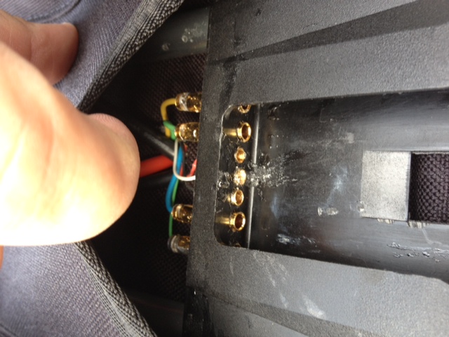

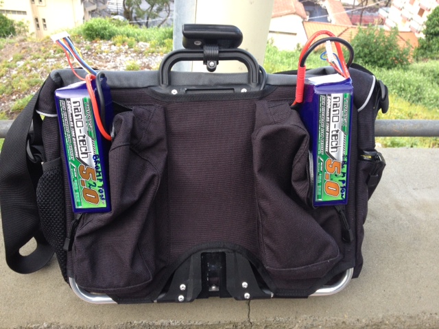

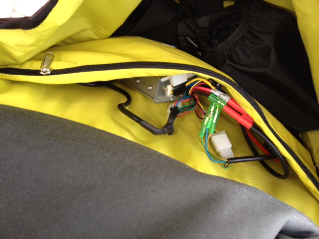

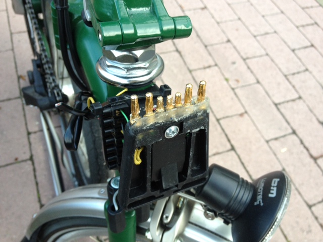

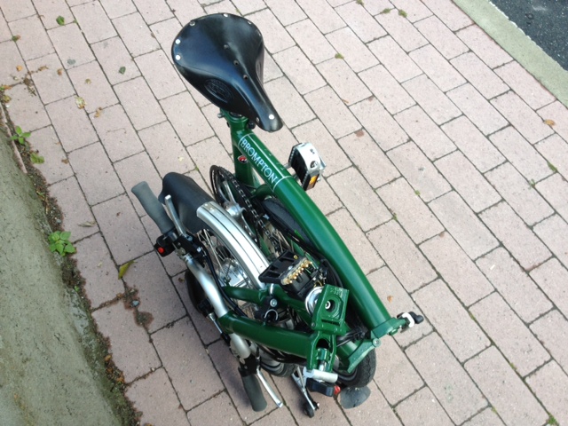

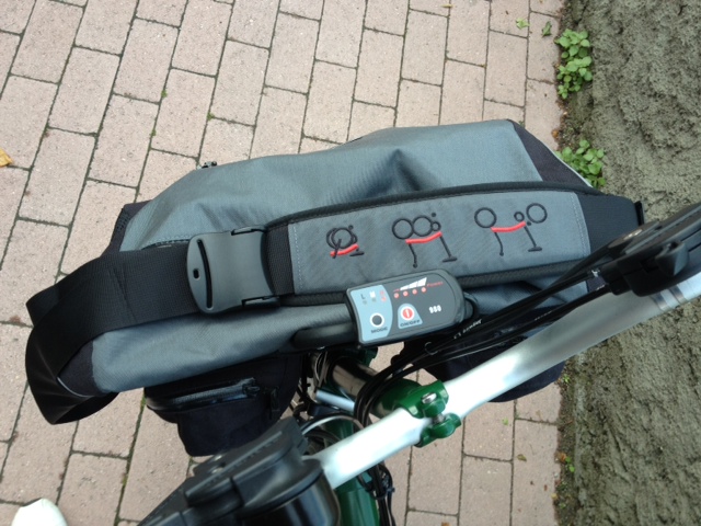

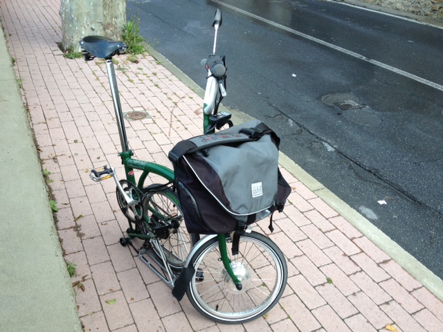

Ciao a tutti, ho finalmente terminato l'elettrificazione della mia brompton:
- Centralina alcedo eb-plus 15a
- Q100 350w
- Lipo 14s
Ecco alcune foto:
168,41 KB
151,3 KB
113,77 KB
154,65 KB
123,56 KB
119,18 KB
165,35 KB
Ma purtroppo ho un grosso problema, il motore strappa e fa un rumore preoccupante, ecco un video, spero che i più esperti mi possano aiutare:
http://www.youtube.com/watch?v=rUG9GlZrAn4&feature=youtube_gdata_player
Grazie in anticipo

Bella realizzazione, complimenti.
Originale l'idea di mettere tutto sulla borsa, anche l'interruttore della centralina.
Bella la realizzazione dei connettori, è facile mettere e togliere la borsa o bisogna eseguire un "innesto di precisione"?
Come è la pedalabilità a motore spento?
Usi il pas, l'acceleratore o acceleratore subordinato al pas?
Quanto al rumore non saprei dirti altro salvo che non piace e lascio la parola agli esperti.
Quanto allo strappo iniziale anche la mia e-brompton con il bafang da fermo strapppa un pò. Penso che nel mio caso sia dovuto al motore sensorless ma comunque non lo considero preoccupante dato che in marcia normale il problema sparisce.
Ancora complimenti mi sembra una variante assai ingegnosa sull'eletrrificazione della Brompton.
Paolo

Grazie x i commenti.
La borsa si accancia e e su sgancia in un baleno sono diventato matto a sistemare i connettori e alla fine avevo bicomponente in ogni dove, ma il risultato per ora e ottimo, certo le in incognite sono le sollecitazioni ed il tempo. Pedalabilita' a motore spento da testare meglio ma sembra ottima. Non ho abbastanza connessioni (7) per avere sia il pas che l'accceleratore e per ora ho optato x l'illegalità. Ho fatto di test con la bici, il primo con una centralina ku63 ed una batteria 36volts la bici andava benissimo ed il motore non dava alcun problema. Appena ho collegato la batteria lipo 14s, quasi 60 volta a piena carica, senza alcun effetto apparente il motore a smesso di funzionare, allora ho smontato la centralina di alcedo da un'altra bici ed ora sono in questa situazione, va ma non bene. Che io sappia la centralina non e' stata usata con il q100.

Dal rumore sembra mancare 1 fase controlla i cablaggi la centralina, potrebbe essere anche saltato un condensatore le centraline 15A 36V di alcedo hanno i condesatori a 50V (di solito però senti il botto e/o odore...

Grazie per l'aiuto, era effettivamente una fase.
Il motore l'ho preso su http://www.bmsbattery.com/.
La bici va che é una meraviglia, 38 km/h ottima ripresa e anche in salita non se la cava male. Francamente non mio aspettavo un risultato così buono.

le nostre centraline da 36V 15A possono essere alimentate fino a 13S senza problemi con 14S siamo veramente al limite...
per il rumore, mi sembra più un rumore "da una non corretta fasatura" un paio di quei motori li ho utilizzati con le nostre centraline, ma è passato molto tempo e non mi ricordo la fasatura corretta, ma dalla foto mi sembra una sensorless, e quindi farai molto presto a provare le varie combinazioni, ne hai rimaste solo 5, perchè quella con i colori tutti uguali, l'hai già fatta mi raccomando, togli sempre l'alimentazione quando stacchi le fasi motore...
