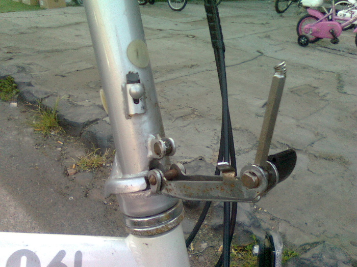

Le biciclette hanno ormai quasi 4 anni (comprate a ottobre 2008) e tirandole fuori dal garage per il mare quest'anno hanno evidenziato un po' di pitting qua e là (= leggera corrosione).
Ma, cosa assai più antipatica, è emerso anche un evidente gioco del manubrio dovuto al gancio manubrio-telaio. In una delle due era più evidente e quindi, durante le ferie al mare, l'ho portata ad un biciao locale che mi assicurato che sistemava tutto.
Dopo due giorni me l'ha ridata facendosi pagare 19 euro. Il gioco era sparito e pensavo che anche se caro almeno avevo di nuovo la mia pieghevole in forma. Finchè al momento della partenza e cercando di piegare la mia pieghevole nel baule dell'auto l'attacco si è spezzato, evidentemente era stretto troppo e il metallo scadente...
Troppo tardi per tornare dal biciaio e tirargli la bici appresso...ho caricato la mia povera bici con la sorella in auto e sono tornato in città.
La scorsa settimana l'ho portata dal negoziante che me l'aveva venduta anni prima, uno dei tanti box a Porta Portese, subito fuori al centro storico della capitale. E ora per soli 10 euro la bici sembra rimessa a posto, il tirante rotto è stato sostituito con uno costruito ad hoc, filettando al tornio una barretta di acciaio.
Niente più gioco e la bicicletta si ripiega senza problemi.
Prossimamente porterò anche la sorella a subire lo stesso trattamento

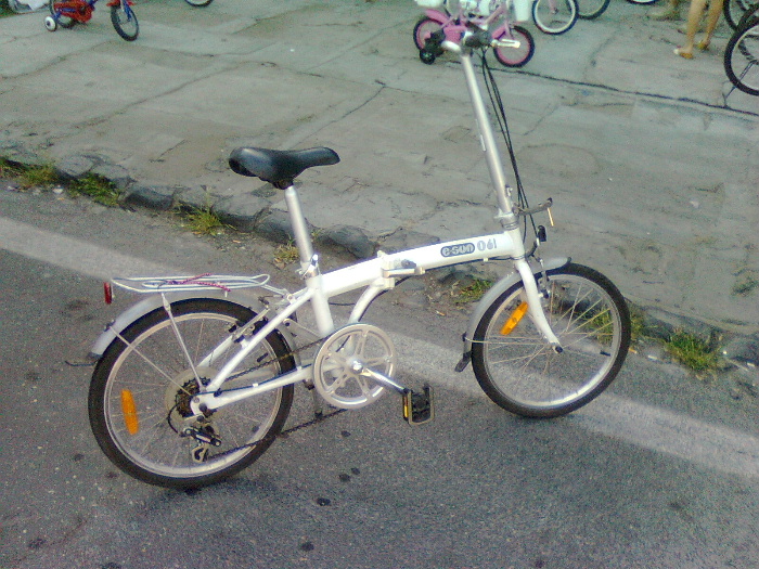

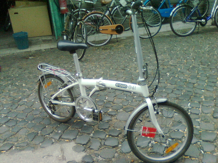

E ecco una documentazione fotografica, prima della riparazione:
218,49 KB
183,34 KB
e dopo:
253,47 KB
201,28 KB

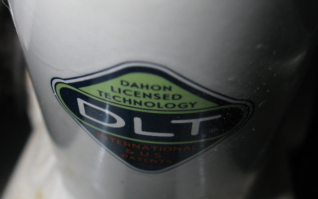

non scrivo da molti anni ma ogni tanto vi leggo. La mia e-sun dopo 4 anni è ancora perfetta e ne sono molto soddisfatta. Non so se sia ancora in produzione, comunque posto qui una foto del telaio che dimostra che si tratta proprio di una dahon... anche la sacca era perfetta, della misura giusta e molto resistente. e' stato un ottimo acquisto.
